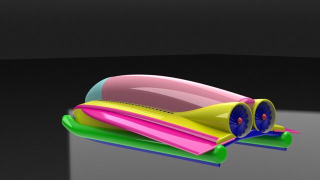

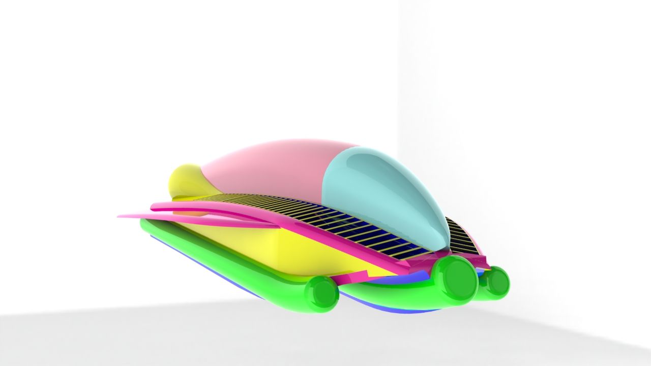

Над подъемным вентилятором (Ротакс 582 + 4-х лопастной винт Ф 1,8м) установлена регулируемая жаллюзийная решетка, так вот, эти жаллюзи создавали большую часть подъемной силы! Продувалась данная жаллюзийная решетка в ЦАГИ, а БЭЛЛА-1 летала.

У меня нет ощущения, что скептики недоумки, я отношусь с уважением к людям. Но... На данной ветке присутствует неприятный факт - скептики пинают автора, а логического объяснения почему его проект не полетит так и не дали.
snmon сказал(а):
А жалюзийная решетка, похоже, там имеет то самое назначение от которого наш автор уже шарахается как черт от ладана.
Автор писал в начале ветки, что вместо жаллюзийной решетки может быть просто плоскость с дырками как на терке, а скептики уперлись в жаллюзи. Может все-таки читать внимательней?

То, что Вы якобы доказали, не имеет никакого отношения к тому, что тут толкает виктор-нео. БЭЛЛА-1 летает за счет классических крыльев и двух маршевых двигателей. А воздушная подушка с вентилятором нужны только для того, что бы оторваться на велечину воздушной подушки и разогнаться до скорости, когда начнут работать обычные крылья. Кстати эта воздушная подушка с вентилятором после взлета вообще не нужны и только ухудшают весовую отдачу всего аппарата. Вертикально этот агрегат взлететь не сможет никогда. Так что не надо нам тут подбрасывать!

Идеи можно было и на маленьких моделях проверять, глядя на Бэллу, могу только сожалеть о напрасно выкинутых на ветер деньгах.
Все преимущества которого, укороченный взлет посадка и низкое давление на грунт - реализуются более простыми, надежными и легкими средствами. Как вертолет эта машинка с двигателем в 110 лыс никогда не поднимется даже на 10 метров. Ставьте в 500 л.с. тогда и будет взлетать и садиться по вертолетному. :IMHO

Дайте расчетное обоснование тому, что эффект на решетках больше чем потери в ПС вентилятора.
Еще неплохо бы увидеть Ваше видение линий тока вокруг одной решетки (пластинки жалюзи).
И ибъясните мне хоть кто-нибудь, в чем например, конкретно законы Ньютона перешли дорогу аэродинамике.

Ребята, а ведь, на самом-то деле, ведь и вправду, ведь полетит. И, наверное, даже с жалюзи полетит. Двигло помощней туда, подъемный от СВВП - и все дела.
