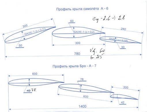

Виктор, нарисуйте линии тока воздуха при вертикальном взлете этого крыла.
Вы увидите, что воздух протекает через решетку сверху вниз. Поскольку "жалюзи" плотно перегораживают поток, он будет тормозиться на решетке, т.е. давление на верхней ее части будет выше, чем на нижней. У вас "жалюзи"-крылышки "летят" в потоке вверх, имея угол атаки примерно минус 85 градусов.
То же самое, другими словами: когда крыло летит горизонтально, то максимум давления находится на его носке, куда упирается набегающий поток. У вас "носок" профиля находится наверху, т.к. крылышки "летят" вертикально вверх (у вас же самолет вертикального взлета?), поперек себя.
Удивлю вас, на носке минимум давления. Носок даже тянет крыло вперед.
    21,6 КБ · Просмотры: 154

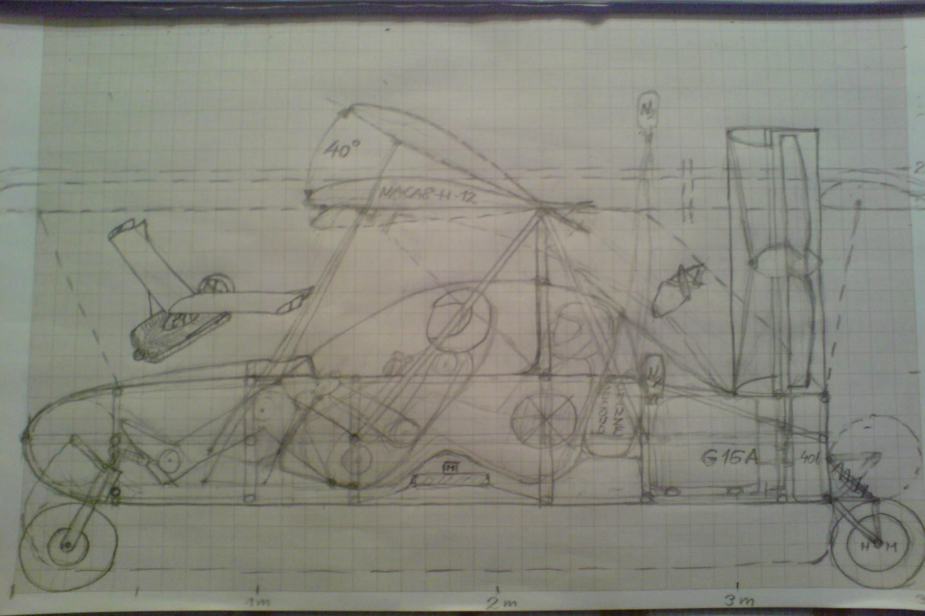

установлена регулируемая жаллюзийная решетка,
-её также называют входным устройством,
но оч.мало инфо о нём!
-на моей каракатице также хочу такое применить\тк.там уже
предусмотрена воздушная подушка=прямоугольного плана=
с двумья нагнетающими вентиляторами\
\жалюзии можно усмотреть на минятюрке\...
    164,2 КБ · Просмотры: 155
