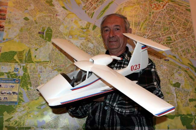

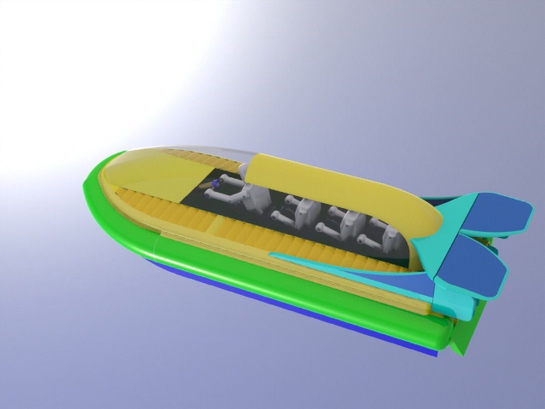

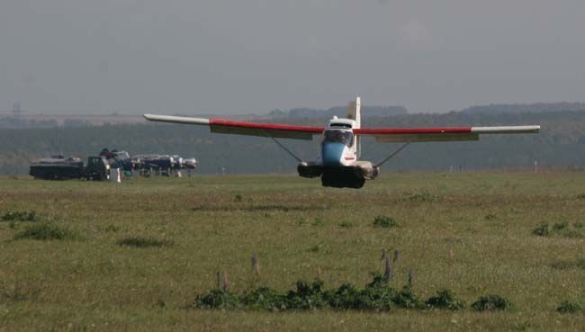

Другой вид.
Back to top
-тоже красиво,но наверно третьий поплавок=лишний да и их
носки можно сделать поострее\вместо подгиба\
=на снимке=хорошо летающая подушка\смотрел на видео\=

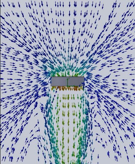

А дальше? Дальше Вы начинаете флудить - ( выделено желтым).  Якобы я постоянно меняю свою точку зрения и теперь утверждаю, что именно вентилятор создает ПС(погранслой)...  Хотя я 22 страницы подряд только и делаю, что поясняю - ВЕНТИЛЯТОР создает разрежение во внутренней полости крыла.
Однако, давайте по делу...
За счет чего эффект будет больше чем затраты? Смотрим компьютерное моделирование течения воздушных масс.
Тяга вентилятора передается ЛА через ось вращения. Усилие от контакта с воздухом передает на ось - каждая лопасть. Значит, при работе вентилятора,  с  создаваемым давлением/разрежением  ВЗАИМОДЕЙСТВУЕТ - суммарная площадь всех лопастей.
В эксперименте участвуют 2 вентилятора. Большой и маленький.
Предположим, что один вентилятор диаметром - d, имеет суммарную площадь лопастей - s, прокачивает 1м куб/ сек, затраченная мощность - 1квт.
Второй вентилятор диаметром - D, площадь - S,  прокач. 1м куб/с, затраченная мощность - 1квт.
Реальная тяга большого вентилятора окажется - БОЛЬШЕ.    Все согласны?
Вопрос: "А почему? Мы ведь затратили одинаковую мощность!"
    89,1 КБ · Просмотры: 179
