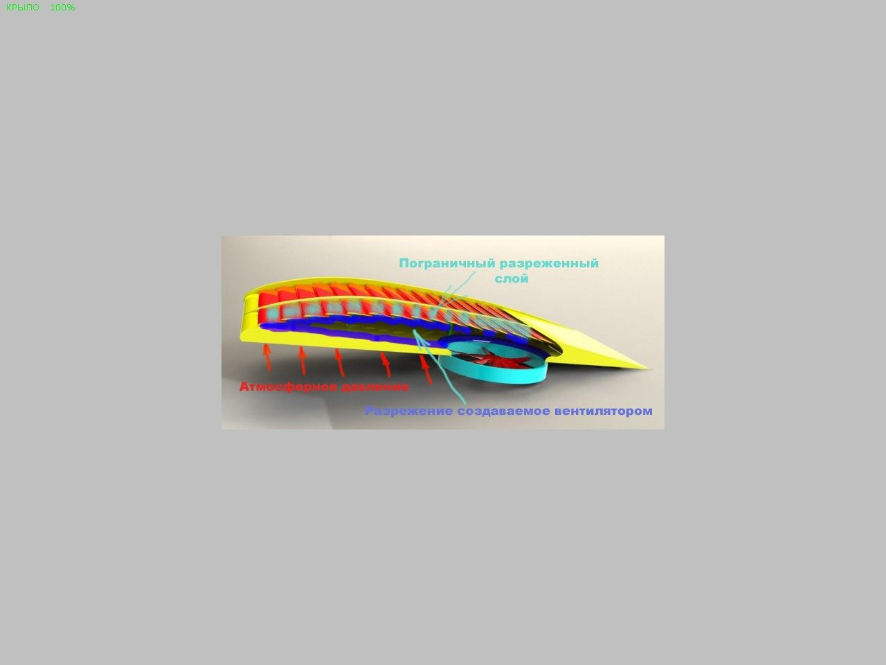

Ваша идея состоит в том, что каждая маленькая пластина "жалюзи", составляющая верхнюю поверхность, работает в потоке от вентилятора как маленькое крыло, и создает подъемную силу.
Ваша ошибка состоит в том, что Вы не учли того, что все эти маленькие крылья будут работать при отрицательном угле атаки; соответственно, создаваемая ими подъемная сила будет отрицательной, и  будет  мешать реактивной силе вентилятора.
То же самое другими словами (в терминах давления, которое снизу меньше, чем сверху), вам пытались объяснить другие участники форума.

Давайте ещё раз посмотрим на картику:
Снизу крыла имеем атмосферное давление Р0, в самом крыле имеем разряжение Р1 и наконец на жалюзях имеем "пограничный разряженный слой" с давлением Р2. Вполне очевидно, ИМХУ, что имеет место быть выражение Р0> Р2 > Р1, т.к. самое низкое давление будет внутри крыла, здесь течению воздуха к вентилятору ничего ВНУТРИ крыла не мешает, на спинках жалюзин будет пониженное давление ИЗ-ЗА увеличенной скорости потока, стремящегося "унутрь", что вызовет падение давления, истончение погран.слоя, при определённых условиях. Что следует из этих размышлизмов? То, что подъёмная сила будет определяться разницей давлений под и НАД крылом. Величина давления внутри крыла значения НЕ ИМЕЕТ!
А когда у нас на наружной поверхности жалюзины увеличится скорость потока(возникнет разряжение)? Когда путь проходимый воздухом будет больше пути его же потока, проходящего по внутренней поверхности жалюзи. Это достигается приданием жалюзине крыльевого профиля и/или углом атаки. Для большего эффекта нужно подобрать "межжалюзийные" расстояния так, чтобы достигнуть как можно большей разницы в скоростях, что, учитывя разряжение в крыле не так то просто. В результате имеем... многощелевое крыло обдуваемое выдуванием!
Вы правильно трактовали первый абзац. Но, во втором абзаце - Вы опять "ПОШЛИ"  по СТЕРЕОТИПУ щелевого крыла.
У нас разрежение создает - ВЕНТИЛЯТОР, а не РАЗНЫЕ СКОРОСТИ обтекания профиля жалюзи сверху и снизу.

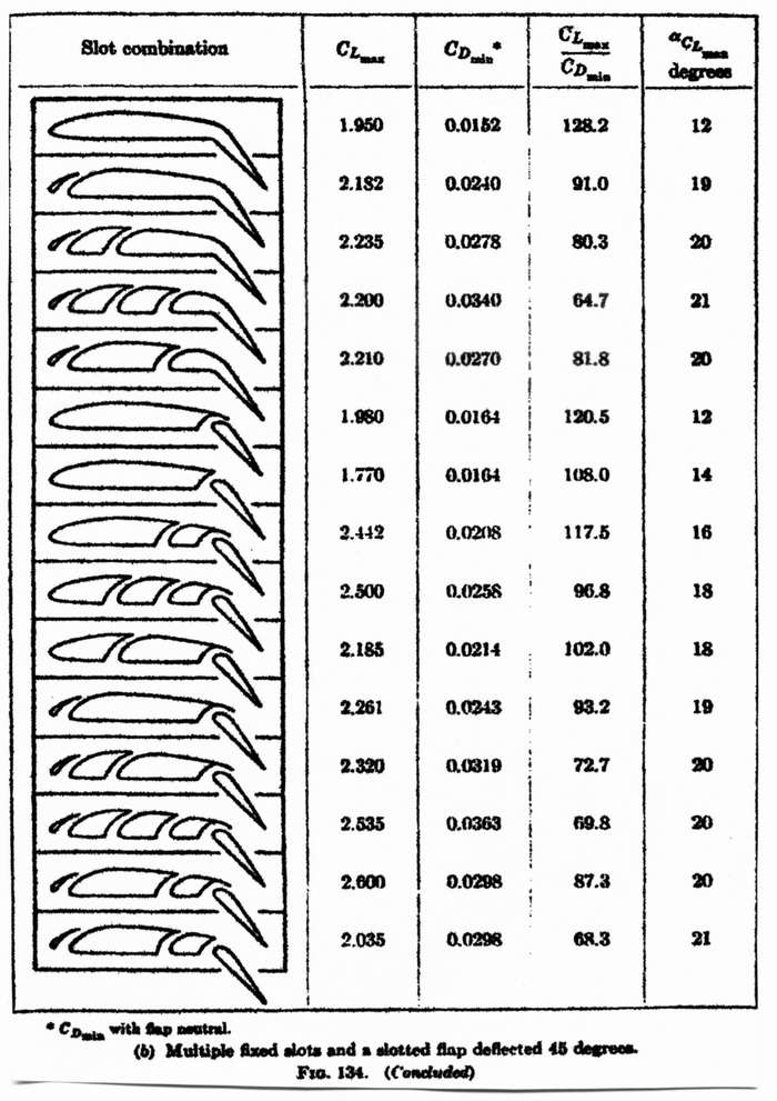

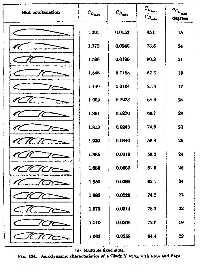

ЩЕЛЕВОЕ  крыло в картинках .
виктор-нео ,  бери краски , кисти , рисуй новый  ПОРТРЕТ  в профиль .   Вентилятор  прилепи в другом углу и дай реверс ему .
И ВОЗНЕСЁТСЯ  ТВОРЕНИЕ  ТВОЕ  МНОГОКРАТНО !
