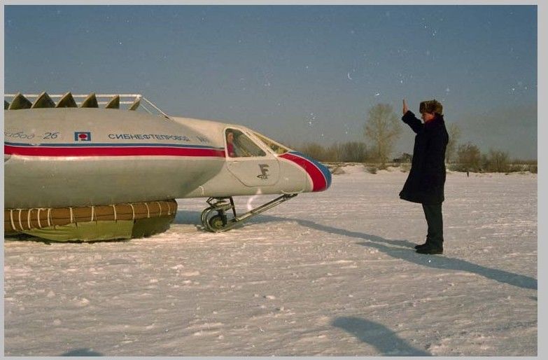

У меня работает человек, который принимал участие в создании БЕЛЛА-1 мы уже устали ржать над Вами. Требуете от автора построить модель, а погуглить Вам лень...
Кто еще поспорить хочет?
Жалюзи ничем не помогли  БЕЛЛА-1 .    Воздушная подушка круглой формы имеет максимальный КПД на режиме висения ,
в БЕЛЛА-1 использовали этот эффект и с помощью юбки ( гибкое ограждение )  приблизили вентилятор ( поток воздуха ) к земле .   БЕЛЛА-1 это  СВП с аэродинамической разгрузкой  ( крыло ) во время движения .  Вертолёту при зависании на режиме экрана  1/4  диаметра винта мощи  требуется меньше .  БЕЛЛА-1 это аналог  этого шедевра :
http://www.youtube.com/watch?v=6ih_KBru6Co&feature=related
http://www.youtube.com/watch?v=FElrrUEQwzs

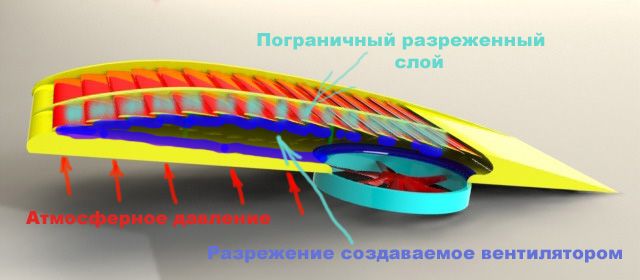

Спасибо тем кто задумался над поставленным вопросом в рамках обсуждения КОНЦЕПЦИИ. Еще большее спасибо тем кто потрудился - ответить. Я - за краткость  и лаконичность в ответах, в меру возможного.
        Развернутый ответ мог бы занять 20 страниц, массу толкований и острой необходимости в нем нет. Добавлю и свой штрих в видение лучшего КПД большого винта. Ответ иллюстрирует картинка.      С увеличением диаметра вентилятора - увеличивается и доля вертикально падающего потока совпадающего с направлением отбрасывания.
        Т.е. к кольцу  площадью 10 кв. см, один куб. метр воздуха будет поступать со всех сторон (сзади, с боков...) Разнонаправленные потоки  двигаются с большой скоростью толкаясь, изменяя направление движения и мешая друг другу.
         К кольцу же площадью 2 кв.метра этот же куб. метр воздуха поступит почти весь - вертикально.
Так выглядят потери НА ВХОДЕ в кольцо вентилятора.
         А, что НА ВЫХОДЕ?  Для пролета через маленький диаметр нужно увеличить скорость частиц - это доп. затраты. Выбросить сконцентрированную струю в СОПРОТИВЛЯЮЩУЮСЯ атмосферу - это доп. затраты.
         У 2метрового эти затраты существенно ниже. (+меньше паразитных завихрений...)
Можем  ли сказать, что у большого вентилятора в сравнении с малым  - лучше организован воздушный поток, меньше потери поэтому  лучше тяга?  Да.  Но нельзя бесконечно увеличивать диаметр - ограничена угловая скорость внешнего конца лопасти. А с разницей угловых скоростей на различных участках лопасти - меняется эффективность работы. И ближе к центру она падает значительно. Нет возможности ставить огромное кольцо для этого вентилятора, что тоже снижает КПД. Огромная инерция такого вентилятора, обеспечение прочности, вес... такие проблемы встают на пути увеличения его диаметра.
Игнорируя эти потери  вертолеты отрываются от земли и платят за это энергозатратами и безопасностью.
Можно ли, уменьшив вертолетный винт до размеров допустимых габаритами нового ЛА и правильно организовав ( при помощи жалюзи) входящие к пропеллеру потоки (исключив поступление воздуха снизу и частично с боков ЛА) подняться вертикально?  Мы считаем - да.
Надеюсь, что читающие теперь понимают о предполагаемом большом расходе воздуха, соизмеримом с вертолетным, а не "игрушечном", как может быть казалось при знакомстве с идеей.
Соизмеримость с вертолетным приблизительно 1 к 2-3, т.е. приблизительно в два три раза меньше вертолетного расхода воздуха.
Нами на практике проверено и доказано, что если суммарная площадь щелей между жалюзи в полтора раза больше площади круга вентилятора, то вентилятор потребляет ту же мощность, что и при автономной работе. ЗНАЧИТ распределение РАЗРЕЖЕНИЯ по всей жалюзийной поверхности ПРЕВЫШАЮЩЕЙ диаметр самого ВЕНТИЛЯТОРА - это результат упорядочивания  движения поступающих потоков воздуха. ПОТОКОВ, которые могли поступать и НЕ ПРИНОСЯ никакой ПОЛЬЗЫ.

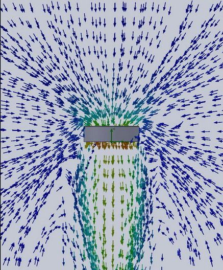

ЗЫ: Насчет картинки вас обманули (или вы неправильно ее в фотошопе нарисовали).
spavik сказал(а):
-эта картинка "от руки" или рассчитана?
ЗЫ=не могли бы Вы,Виктор=намалевать нашу барракуду=
с "жабрами" на верхней поверхности фюзеляжа?
Картинка  потоков к вентилятору? Это компьютер рассчитывал.
