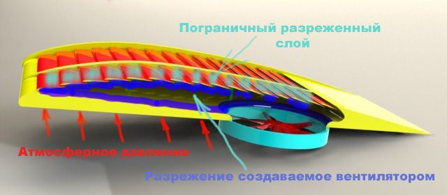

    113,7 КБ · Просмотры: 221
Нами на практике проверено и доказано, что если суммарная площадь щелей между жалюзи в полтора раза больше площади круга вентилятора, то вентилятор потребляет ту же мощность, что и при автономной работе. ЗНАЧИТ распределение РАЗРЕЖЕНИЯ по всей жалюзийной поверхности ПРЕВЫШАЮЩЕЙ диаметр самого ВЕНТИЛЯТОРА - это результат упорядочивания  движения поступающих потоков воздуха. ПОТОКОВ, которые могли поступать и НЕ ПРИНОСЯ никакой ПОЛЬЗЫ.
Нами на практике проверено и доказано, что если суммарная площадь щелей между жалюзи в полтора раза больше площади круга вентилятора, то вентилятор потребляет ту же мощность, что и при автономной работе. ЗНАЧИТ, дополнительного скачка РАЗРЕЖЕНИЯ на плоскости вентилятора НЕТ.
ЗНАЧИТ имеющееся РАЗРЕЖЕНИЕ способно, максимум, отсосать погранслой. Вы же хотите добиться РАЗРЕЖЕНИЯ по всей жалюзийной поверхности.
Если вентилятор не создает разряжения даже до жалюзи, то как он создаст его за ними, что, очевидно, - сложнее.
Кстати, в CCW-5 и ему подобных конструкциях то, что нам помогает на старте, начинает мешать при полете. А если над "обсасываемой" плоскостью будут стоять некие регулируемые жалюзи, то закрывая их в полете и открывая свободное отверстие для тяги вентилятора, вероятно, можно обойти вредное сопротивление крыла. Стоит ли овчинка выделки не знаю, но работоспособность вполне видна.

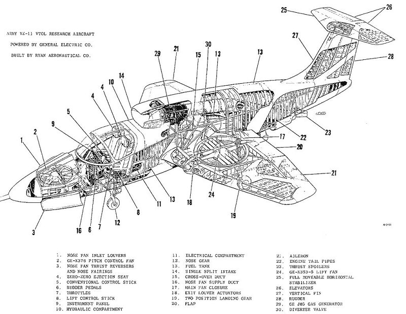

Вообще в проекте есть рациональное зерно.
Но самое реальное его переработать так:
Взять за основу компоновочную схему самолета http://airwar.ru/enc/xplane/xv5a.html.
Увеличить крылья - внутрь поставить вентиляторы большего размера - диаметром метра 3, сверху редкие жалюзи, которые возьмут на себя несущуюю нагрузку в горизонтальном полете, а снизу жалюзи, которые при взлете вертикальны, а в горизонтальном полете  отклоняют поток воздуха от вентилятора назад для создания горизонтальной тяги.
Тогда все великолепно укладывается во все методики расчета.  И аппарат действительно будет летать.
Я даже за 1% от просимой на сайте суммы возьмусь переработанную модель 1:5 на аккумуляторах построить, а за 10% двуместный летающий аппарат, на базе серийных комплектующих(Rotax 914, автомобильные карданы, редукторы, ВИШ ). Получится примерно  450кг взлетной массы.  😀

Спасибо за эмоциональные ответы.  Оппоненты поупражнялись в красноречии. Покритиковали автора. Но конкретно к обсуждению темы этой ветки  -  это не имеет никакого отношения.
Ангажированность позиции оппонентов преобладает над здравым смыслом. Манера общения - высоко безнравственна.  Умения и желания обсуждать предложенную тему  просто – нет. Аргументами считаются только их собственные мнения.  В таких условиях не удается выдержать последовательность изложения идеи.
Попробую пояснить ее еще раз. Сегодня самый приемлемый способ  вертикального взлета демонстрирует вертолет за счет работы несущего винта.  Он реально существует и не требует доказательств. Факт.  Проблемы, связанные с использованием огромного винта - существуют. Факт. Энтузиасты ищут и предлагают – альтернативные решения. Факт. Я всего лишь один из многих…  И, если заблуждаюсь, то при обсуждении хочу понять – в чем?
В чем я заблуждаюсь – КОНЦЕПТУАЛЬНО? Если само направление ошибочно, подскажите  – ГДЕ эта ошибка.
С самого начала и до сих пор я пытаюсь  донести только первую часть нашей концепции – оптимизация движения разнонаправленных потоков воздуха ко входной части вентилятора.  Как заставить большие массы воздуха выполнять полезную работу до входа в вентилятор?  Ведь объем этих  потоков – ТАКОЙ ЖЕ как и - на выходе!  Именно, как вариант,  для этого устанавливается жалюзийная площадь, большая чем площадь круга  вентилятора.
Начались аналогии со щелевым крылом. Но ведь способ установки жалюзи – задняя выше передней, у щелевого – наоборот. И работают они, в нашем варианте как часть системы, а у щелевого –автономно. Решетчатое крыло ближе к нашей конструкции, но работает тоже автономно. Под ними – атмосфера, а под жалюзи – нижняя площадь крыла и замкнутый объем.
Предоставленная картинка потоков – выполнена программно. Ее отрицать – некорректно, бессмысленно и лженаучно.
Изложите свои версии – ГДЕ допущена ошибка в понимании?
Пройдем этот этап – поясню наши предложения по выходящим потокам. Иначе все забудем и перепутаем.

На картинках,  кстати, видно, откуда погранслой убирается.
А на картинке Вашего же вентилятора, который Вы не знали как повернуть, более, чем (даже более, чем в действительности) где либо объясняется, почему Ваша идея работать не будет.
Это после вентилятора (щели) струя сформирована, а до них линии тока подходят отовсюду.
Я вам про отдельную пластинку говорил...
С передней кромки сверху отсос погранслоя осуществляется даже лучше, чем с плоскости предыдущей пластинки. Вы что думаете, у Вас эффективный горизонтальный поток за счет отсоса образуется. Держи карман шире, тут бы еще с направлением разобраться.
Может, такое объяснение Вам интуитивно понятней.

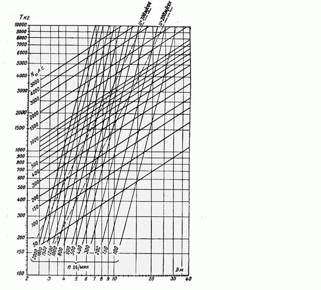

iseman сказал(а):
Я даже за 1% от просимой на сайте суммы возьмусь переработанную модель 1:5 на аккумуляторах построить, а за 10% двуместный летающий аппарат, на базе серийных комплектующих(Rotax 914, автомобильные карданы, редукторы, ВИШ ). Получится примерно450кг взлетной массы.
Задумайтесь на мгновение и проверьте по номограмме потребную мощность для подъема 450 килограмм при тех диаметрах воздушных винтов спрятанных в крыльях гипотетического ЛА. Эта номограмма составлена специалистами в области вертолетостроения по достоверным формулам и многократно подтверждена по всему полю номограммы.
Потребная мощность этого ЛА будет значительно больше чем это потребуется для традиционного вертолета. В этом сслучае вес силовой установки явно не позволит уложится во взлетный вес 450 кг при двух пилотах на борту.
И Вы действительно правы, что 10% от пулумиллиона евро вполне достаточно, что бы построить двухместный летающий вертолет со взлетным весом 450 килограмм.
