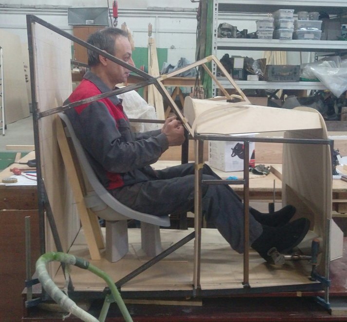

братцы!
каким образом водитель САМ- 5 бис/5 2бис/25 в кокпит до и вы/бирался?
по всей видимости крышка фонаря назад откидывается
по дороге туда для начала на нос необходимо взгромоздиться?
по-моему тот самый случай когда "черт ногу сломит"(с) ... эквилибр какой-то
братцы!
Если модель правильная, то просто по стремянке. Рейсовый самолет же, на аэродроме должна быть стремянка.
У САМ -5 бис(25) была дверь в кабину пилота и откидной сверху фонарь, для попадания в кабину через верх в обшивке кабины были сделаны ниши-ступени с крышками на пружинах. Дверь, конечно, не самый удачный вариант - на лилипута, но реально была. И в этой модели она есть, просто не видно.

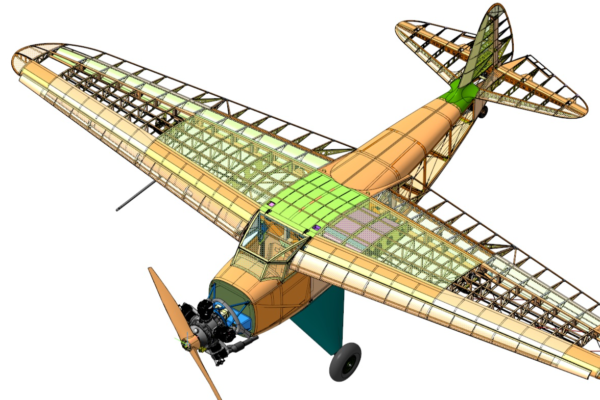

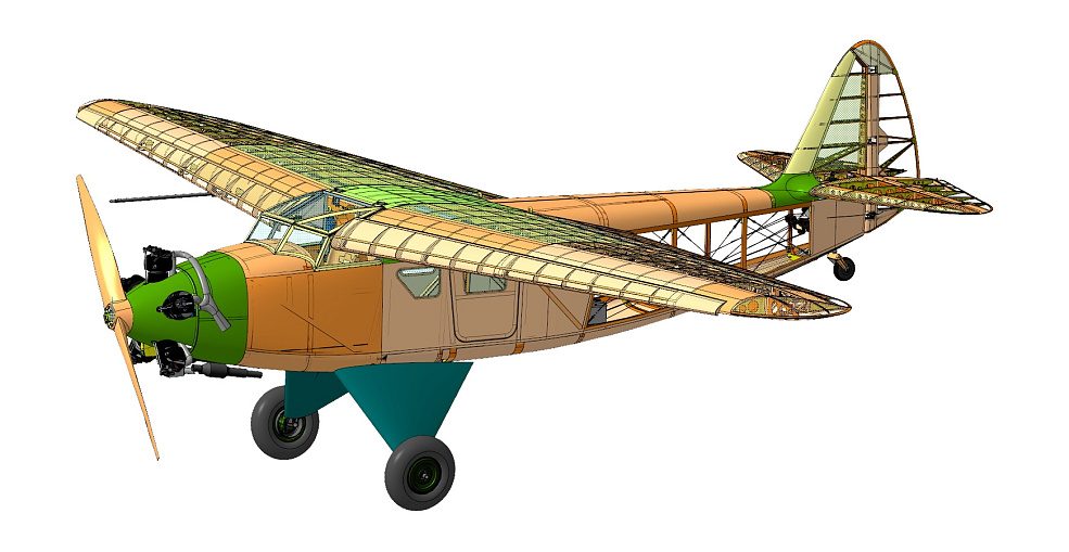

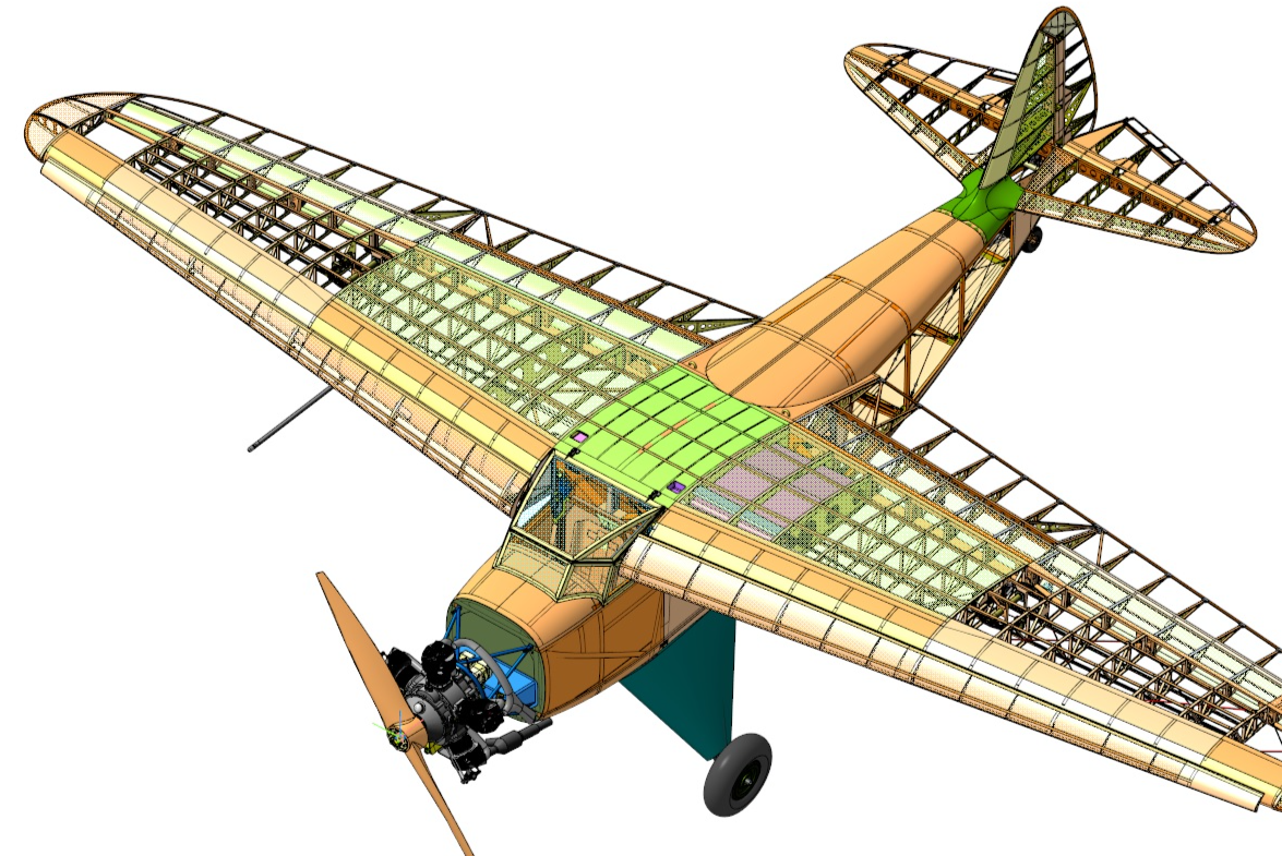

Вы не могли бы, если в теме, скинуть еще сюда скриншотов 3D модели самолета?
Насколько качественно она сделана, в каком масштабе? И по мотору м-11 тоже интересно, его модель в масштабе 1:1? Насколько она точна?
У этого самолета половину лобового сопротивления добавляют незакапотированные цилиндры мотора.
Двигатель Ритм имеет диаметр 860 мм.
И мощность 220 лс вместо 140.
И винт 2540 вместо 2400.
Так, что есть куда куда двигаться.
Можете сами оценить. Взять можно здесь Двигатель М-11Л - Чертежи, 3D Модели, Проекты, Двигатели или здесь Free CAD Designs, Files & 3D Models | The GrabCAD Community Library
Самолет внешне соответствует тем данным, которые удалось найти. Внутреннее содержание - проект практически с нуля. Тут уж "что выросло - то выросло".
Если очень надо, то могу выложить модель на тех же полянах.
Исходники, кстати, есть здесь на форуме, посмотрите эту ветку сначала - есть ссылки на архивы.
