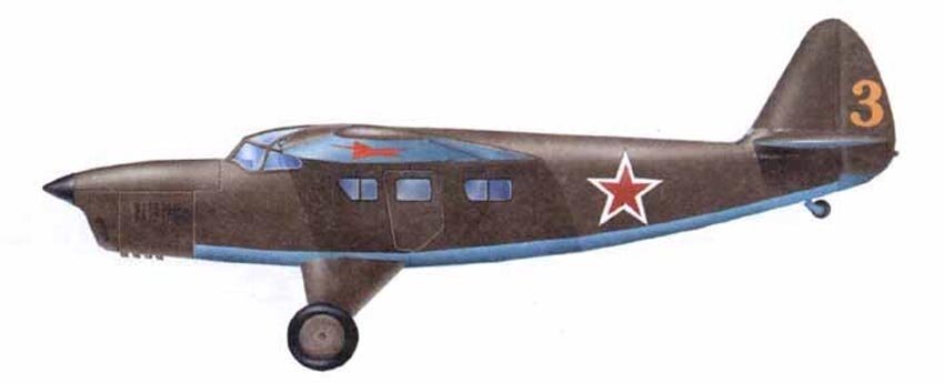

Кстати, вариант По-2 - "Лимузин" Рафаэлянца, построенный в 1944 г. в полевых авиаремонтных мастерских ПАМ-11 (!), тоже поднимал 5 человек (пилота и 4 пассажиров), а в перегрузку и 7. И двигатель его вроде не был форсирован (по крайней мере, ни один источник не утверждает иного).

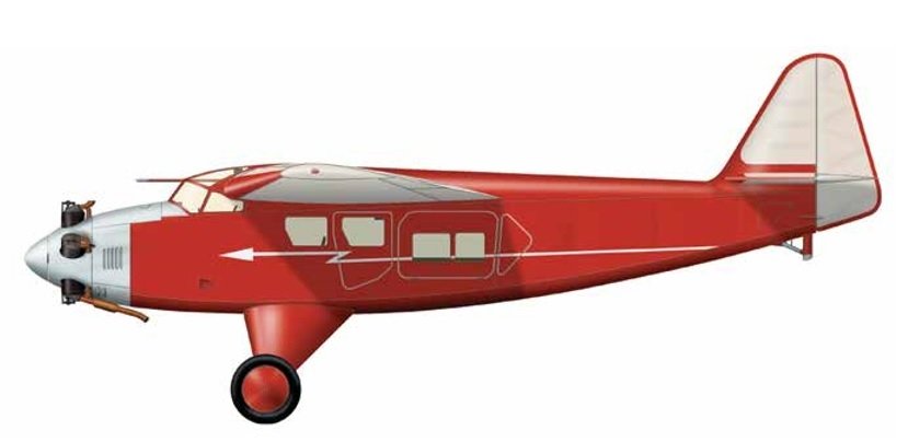

РЕКОРДСМЕН ДАЛЬНОСТИ
Тридцать шесть лет назад группой инженеров-энтузиастов под руководством главного конструктора А. С. Москалева был спроектирован и построен на общественных началах один из первых цельнометаллических легкомоторных многоместных самолетов «САМ-5», представляющий собой свободнонесущий моноплан с высоко расположенным крылом. Он стал родоначальником целого семейства «САМов» - пятиместных пассажирских самолетов с двигателем М-11 100 л. с. Появление «САМ-5», бесспорно, было значительным шагом вперед в развитии отечественной авиации.
Однако в те годы дюралюминий был очень дефицитным материалом, и, чтобы снизить себестоимость легких самолетов, их решили строить из недефицитных материалов. В 1935 году в мастерских Воронежского авиатехнииума на средства Осоавиахима был построен самолет под маркой «САМ-5-бис» из дерева, с крылом, подкрепленным

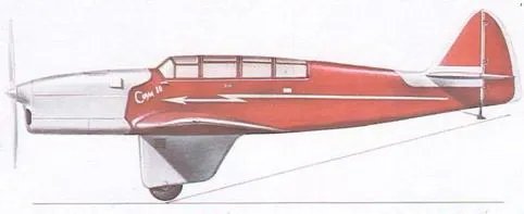

Конструктор и самолеты выдающиеся. Обратите внимание на ответ 36 в ветке САМ-25, отчет НИИ ВВС испытаний САМ-5. Думаю, ЛТХ близкие к реальным. Жду, заклюете...

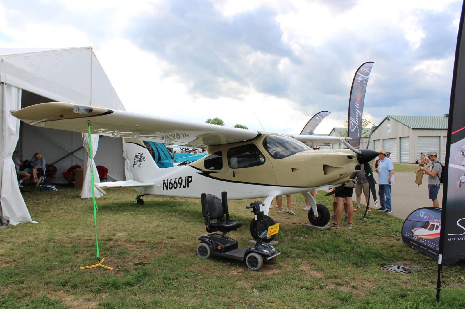

Сможет, но зачем?
Возьмите современный самолёт типа sling

Этот самолёт делают в Африке, их продают в виде кит наборов, так и готовых самолётов.
Я же пытаюсь начать делать примерно такой же.

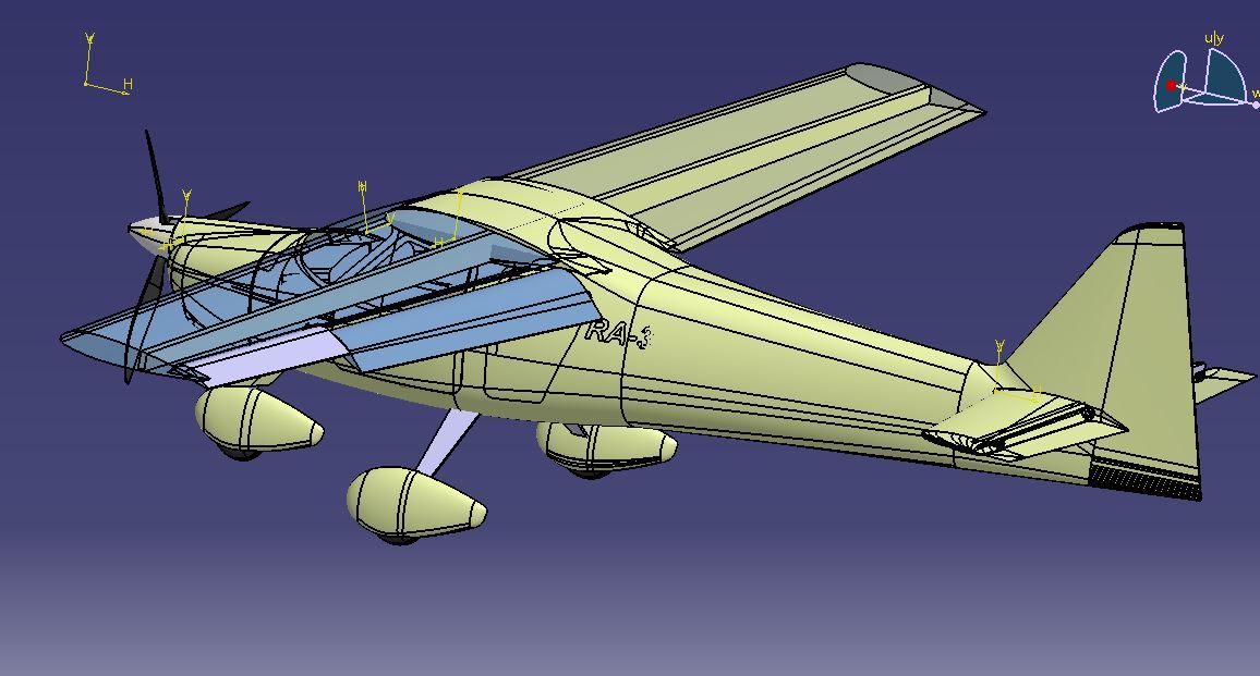

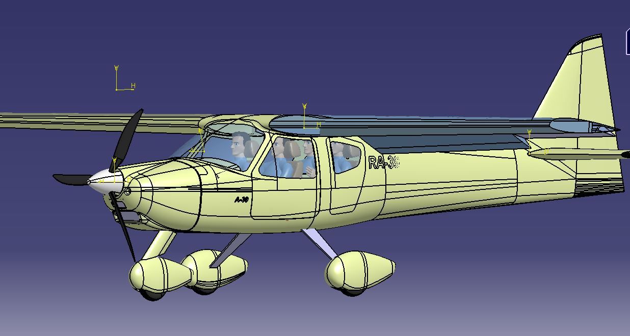

Такой вот.
За счёт применения механизации можно иметь хорошую взлетную скорость.
