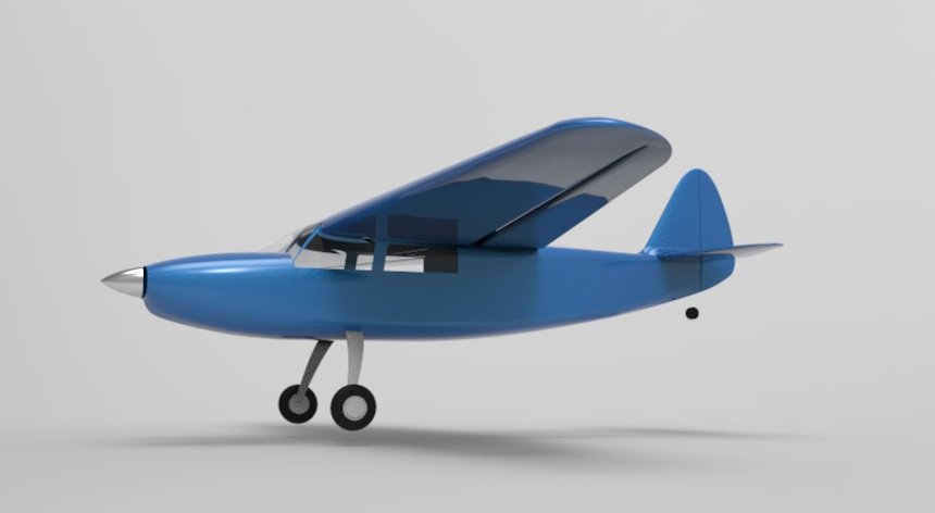

Самолет САМ-5 Москалева
Такой вопрос, а такой планер по современным меркам вообще хороший?
Плохим его точно нельзя назвать. Он устаревший. Цельнодеревянных самолётов такого размера сейчас не строят. У него неразъёмное крыло, весьма большое. Механизация крыла -примитивная (щитки). Сейчас у подобных машин, либо щелевые закрылки, либо закрылки Фаулера. Ну и сама конструкция в деталях неизвестна, придётся по-новой разрабатывать. Это-не По-2, на который много документации.
Пойдёт. Поставить рессору от Прапорщика и прикрыть этими же обтекателями для историчности. Тогда легко пробивается проход между пилотской и пассажирским салоном,где раньше была амортсистема шасси. Сделать двери пилотам, двигатель Ритм 7)),и по мелочи...иии будет СОВЕТСКИЙ, Пилатус Портер.
Фюзеляж расширять надо! На тех чертежах, которые нашёл А.Николаев, я увидел цифры 800 мм для Сам-5-2 бис, и 1000 для САМ-25. Кабина пилота-одноместная. Как менялись пилоты в перелёте Москва-Красноярск, не понятно...Как-то пролезали ....С "Ритмом", супер СКВП был бы точно!

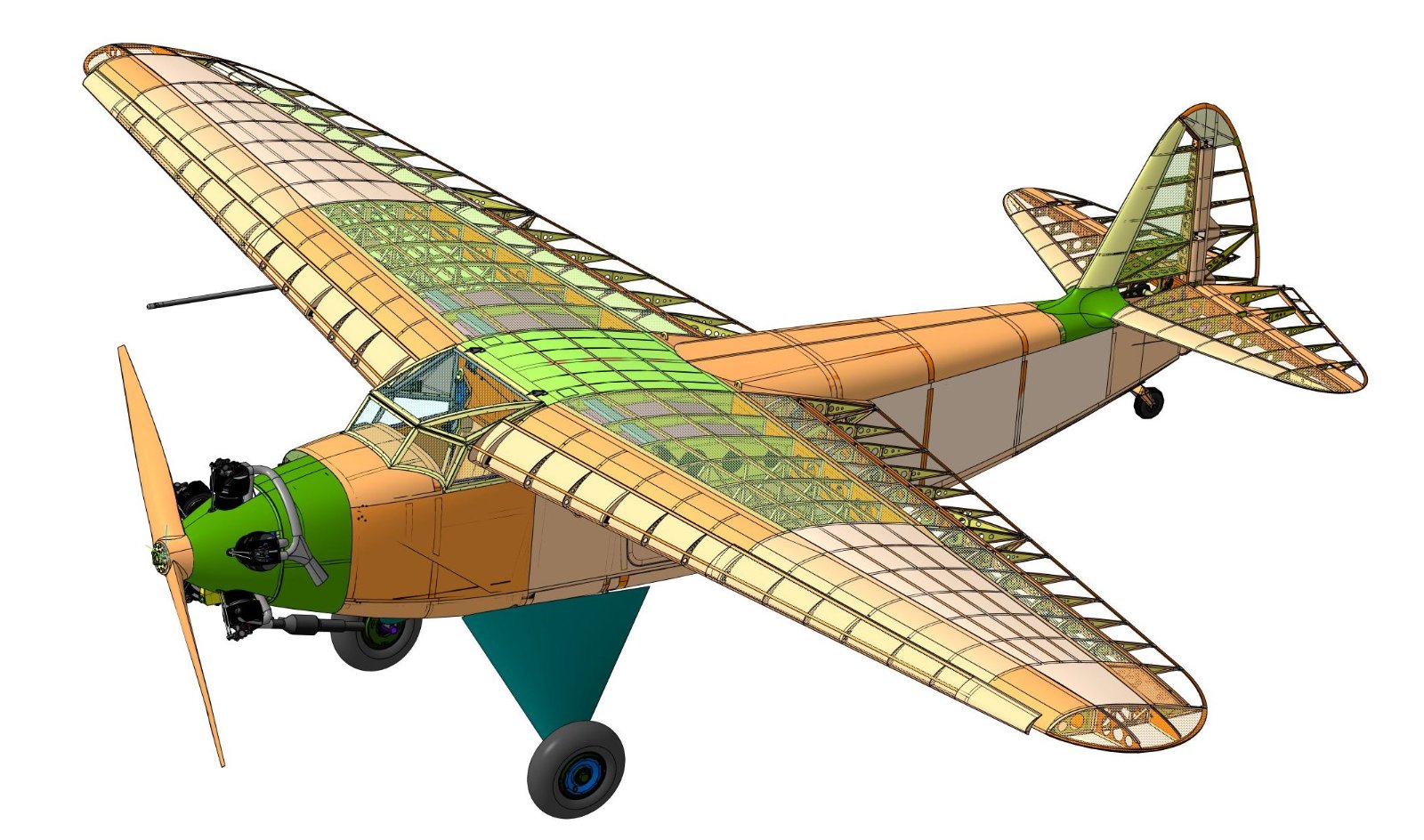

Я когда придумываю сборку, сразу и детали тоже, с реальными размерами, прочностными прикидками и даже расчётами, если это лонжерон. А вот потом это по- отдельности проработать, чертежи сделать-работа тоже большая и длительная. Правда, я всё сам делаю. А вот мой приятель (директор и ГК фирмы), вообще на кульмане рисует сборку вчерне, основные решения и отдаёт конструкторам, которые это уже в CADe ваяют и чертежи выпускают.
Таки вот этот рисунок на кульмане это как раз направление, то что я даю народу, а в общей сборке увяязка.
Как решаете вопрос работы в одной сборке?
Но, подход верный, начните делать 3д модель в солиде или компасе.
А чего её два раза делать? Она уже в Компасе. 3 месяца и бумажная кипа готова. Я делал по чертежам 3D модель Pittsa по выходным за лето. Это и в обратном направлении работает.
Тут разговор о проектирование, а не о моделировании по чертежам.
Мотор уже другой, как минимум.
Тут расчеты уже нужны всякие. Ну и думать надо, отрисовка это не проблема, придумать и увязать надо, это проблема.
