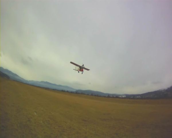

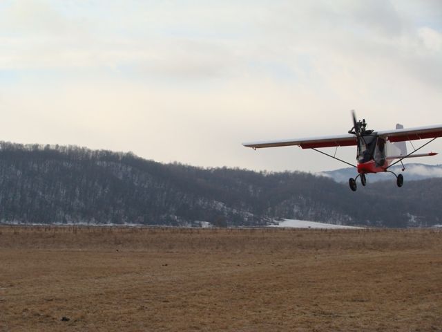

проход над ВПП  на высоте 3 метра
    30 КБ · Просмотры: 186
Для съёмок таких демонстрационных фильмов нужен штатив...Не приятно смотреть эти скачки. И покажите наконец то ,чего все ждут, малую посадочную скорость и короткий пробег...Разбег понятно ,при такой мощности коротким не получится.Видимо смысл применения хорошей механизации крыла имеется только при наличии достаточной мощности двигателя...
[Для съёмок таких демонстрационных фильмов нужен штатив...Не приятно смотреть эти скачки. ]
Демонстрационного фильма никто и не планировал создавать!Это смонтированный видеоролик из любительского видео..)

НА ВИДЕО ВИДНО, КАК САМОЛЕТ СПАРАШЮТИРОВАЛ ДО ВЫСОТЫ ДВУХ МЕТРОВ И УХОДИТ НА ВТОРОЙ КРУГ,  В САМОЛЕТЕ ПИЛОТ 120 КГ. , А МОЩНОСТЬ ДВИГАТЕЛЯ 24 ЛС , ВОТ И ДЕЛАЙТЕ ВЫВОД ...
