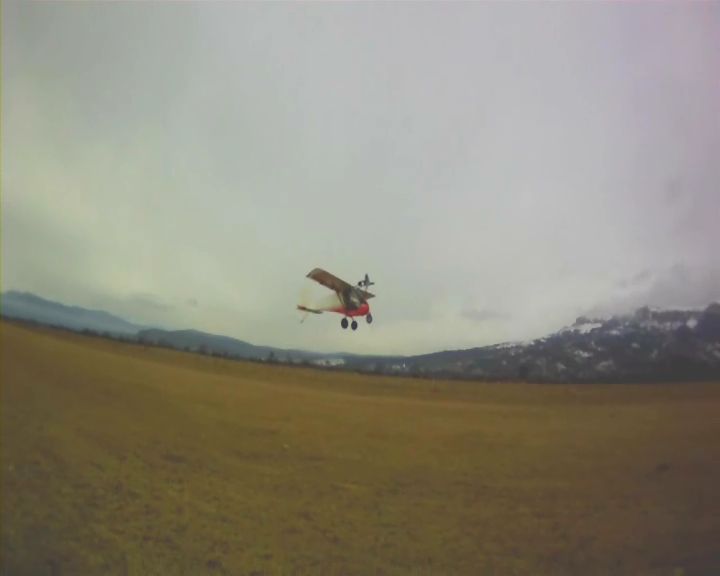

уход на второй круг

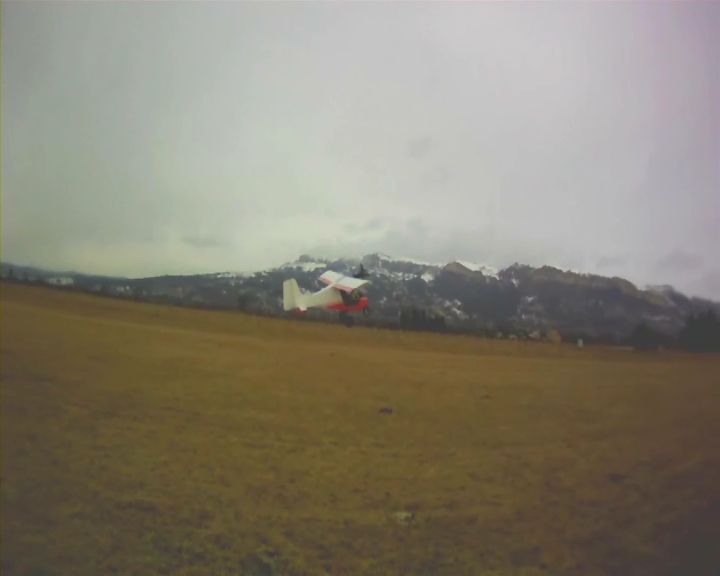

Очень хороший самолёт. И, по всей видимости, перспективный. МОЛОДЦЫ! Одна просьба от любопытствующих. Нельзя ли, на будущее, поменьше музыки и побольше рокота моторов.  🙂.. С уважением.
Добрый вечер.
Жизнь показывает, что законы физики, по крайней мере, на протяжении человеческой жизни можно считать неизменными. Наши полеты это подтвердили еще раз.

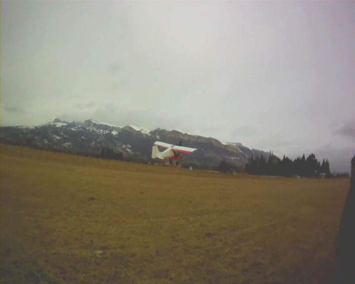

Практически мы получиди то, что хотели, и в реальности это оказалось даже очень здорово. Спасибо те, кто поверил в наш самолет, спасибо всевышнему, что послал мне при первом подлете не очень сильный попутный шквальчик и я только сломал переднюю стойку. Представляю взлет и посадку первого полета по кругу не очень хорошего качества, но очень хороших по летным результатам.

Рекомендую для измерения скорости на больших угах атаки отклонить трубку ПВД вниз на 7-10 градусов. Сейчас те цифры, котрые озвучены в видео, не имеют никакого смысла из-за большой и интенсивно возрастающей с углом атаки ошибки измерения скоростного напора.

Итак, уважаемые создатели Шагмана, пока вы не слетаете на сваливание на разных режимах, пока замеры скорости будут проводиться только по одному прибору и от одного неподвижного ПВД и эти данные не будут озвучены, доказательства в выигрыше Вашей схемы будут только эмоциональные.
Ваш самолёт раскроется полностью , когда установите более мощный двигатель. На видео видел как с парашютирования уходил на второй круг, молодцы. Но с тяжёлым пилотом он еле летал...опасно так.

Отгибайте ПВД вниз до тех пор пока не получите наибольшие значения приборных скоростей на отрыве, заходе на посадку и сваливании. Проведите тарировку УС и приведите результаты к стандартным атмосферным условиям. Пока что я не вижу, чему можно было бы радоваться. Уход на второй круг с вроде как парашютирования тоже не велик восторг. Опаснее уход на второй круг с небольшой высоты, но до начала выравнивания (не случайно в НЛГ требуется доказать эту возможность с высоты 15м), потому как при заходе на посадку  по крутой траектории велик шанс вшмякаться в землю раньше, чем ожидали переход в горизонтальный полет.
Для одноместного СЛА такой двигатель достаточен.Есть резервы для снижения массы конструкции. А для тяжёлых пилотов есть другие самолёты. Глупо проектировать с-ты такого класса  под мужиков за сотню весом. :IMHO
