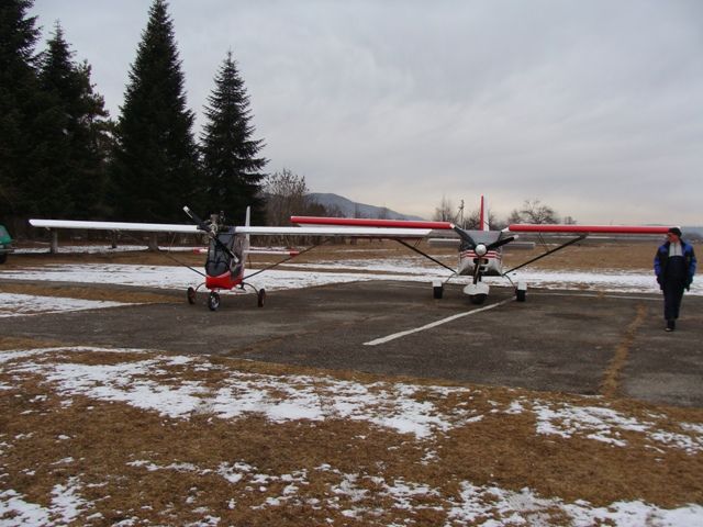

Самолёт Шагман-1.
Глупо проектировать с-ты такого классапод мужиков за сотню весом.
    ПРИДЕТСЯ  ВАМ  МУЖИКИ  ........... СЕСТЬ  НА  ДИЕТУ .......... [smiley=2vrolijk_08.gif] [smiley=2vrolijk_08.gif] [smiley=2vrolijk_08.gif]
  Да уж 😀 , ведь маахонький мужичок на аппарате будет вне конкурентов.........!  ;D  Всех с Праздником!!!  🙂
На диету,и физкультуры побольше! Это впрочем почти всем не помешает,в т.ч. и мне (83 кг)! 😉
Солидным мужикам-солидные самолёты! 😀
ПСЕБАЙ 12.02.2011 ГОДА .

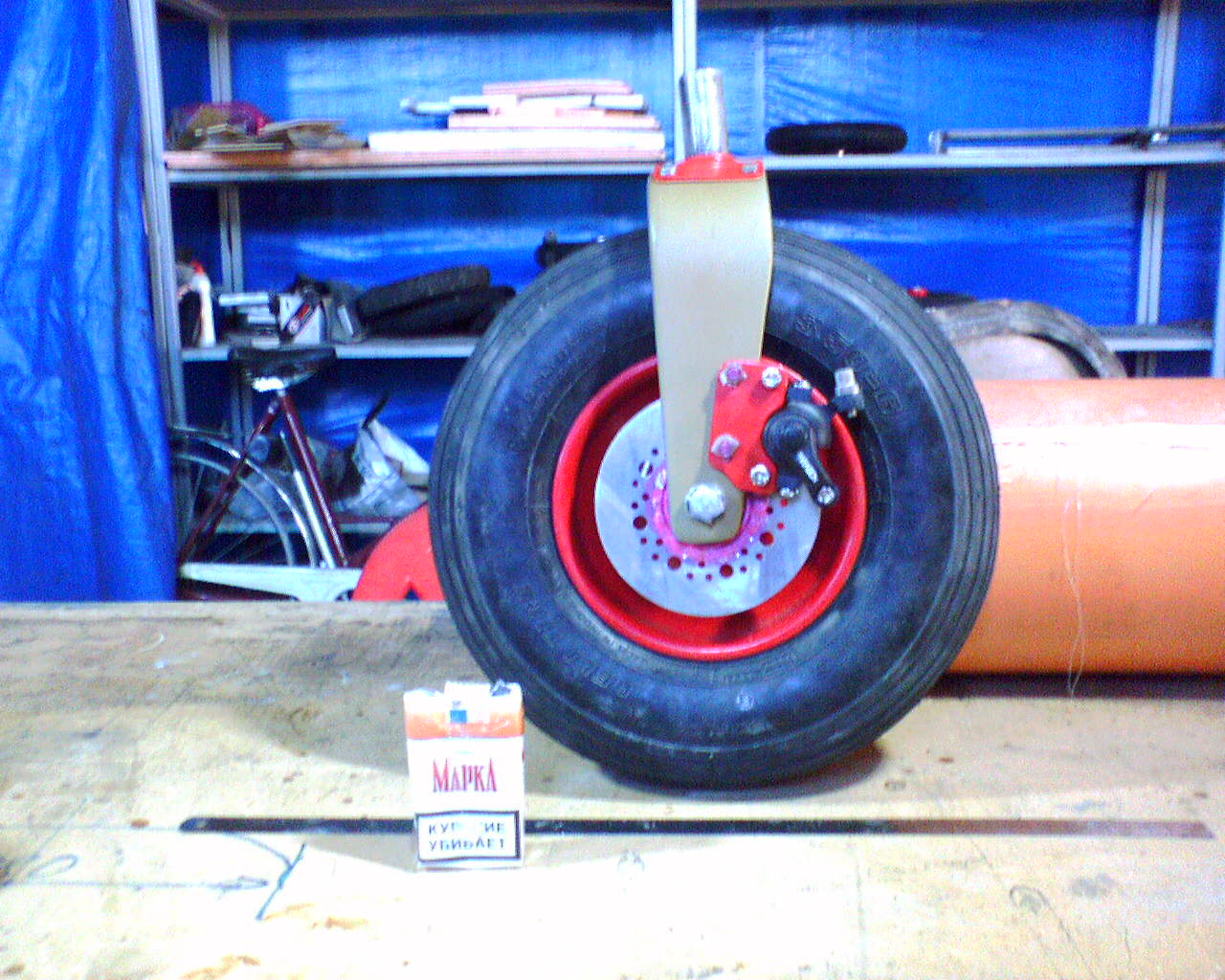

ДА. НА НЕЙ НАРОД ТРЕНИРУЕТСЯ ПЕРЕОДИЧЕСКИ.
ПЕРЕДНЕЕ ШАССИ , ВИЛКА ПЛАСТИК - ВЕС ИЗДЕЛИЯ 3.200

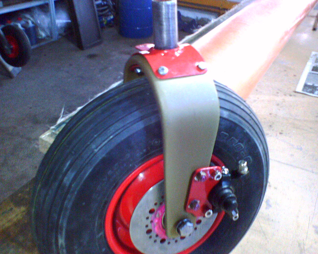

ДИСК НА ЭТОМ КОЛЕСЕ ЖЕЛЕЗНЫЙ, ВИЛКА ПЛАСТИК

Уберите тормоз с носовой стойки ! Лучше вообще без тормозов..

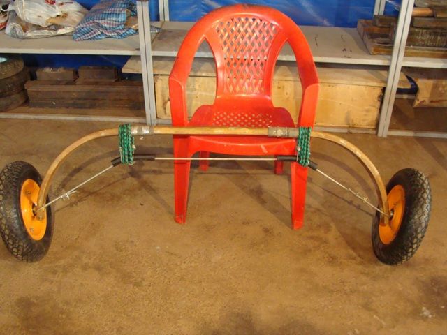

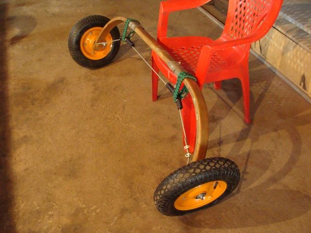

Основная рессора , пластик - вес рессоры 4 кг. , с колесами 8.300 . Под взлетный вес 350 кг. Ипытания показали ,что рессора держит 600 кг. -легко , пытались её сломать , нагрузили 1100 кг. , но тщетно .

ДА, ВЕЛОСИПРЕДНЫЙ И РАБОТАЕТ ПРЕКРАСНО. НАШ ОТЕЧЕСТВЕННЫЙ , КИТАЙСКИЙ. ОСНОВНАЯ РЕССОРА В ЖИЗНИ РАБОТАЕТ БЕЗ ТРОСА

ПЛАСТИК ЛЕГЧЕ И ПРОЧНЕЕ ( ГОРЯЧЕГО ОТВЕРЖДЕНИЯ )
Думаю,вилка из дюралевого листа по весу не хуже,но куда технологичнее.Толщина вашей вилки миллиметров 8,не меньше,а у СН-701,6-мм дюраль.
Сам я, 27 лет клеил сотоварищи переднюю вилку из пластика для КАИ-60.Дизайнерская вещица была...Сейчас бы так не делал.
На моём горном такой держит железно, задумка есть поставить такие на Макс, искал примеры, и вот.
Dinoco :
  МЫ СТАВИЛИ ДВА ТАКИХ ТОРМОЗА НА ОСНОВНЫЕ КОЛЕСА , НО ПЕРЕИГРАЛИ В ПОЛЬЗУ ПЕРЕДНЕГО КОЛЕСА , ПРАКТИЧНО И ВЕС МЕНЬШЕ.
