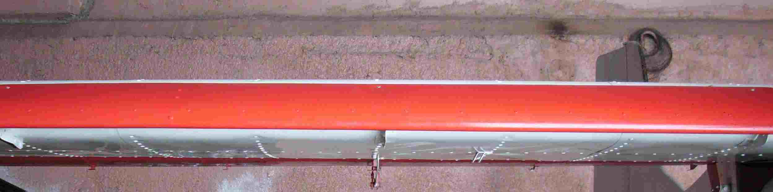

А вмятинки на предкрылках в местах крепления давно появились?
Предкрылок закреплён на кронштейнах вытяжными заклёпками снизу. Что побудило поставить задние заклёпки сверху через пустотелый корпус предкрылка - не знаю. Скорее всего инструмент в щель не пролез.
А нагрузки там очень маленькие, и снизу все заклёпки целы. Могу точно сказать: - это на скорость и качество полета не влияет, лишь на внешний вид, да и то, только когда свет падает на предкрылок под определенным углом.
