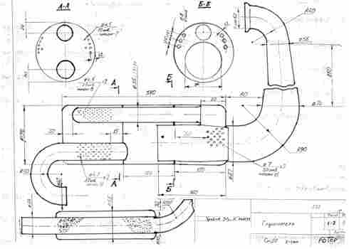

Наткнулся вот на такой чертеж. Это вроде бы резонатор от "Rotax-503". С удивлением обнаружил, что сумма площадей выходных отверстий из этого резонатора приблизительно равна площади щели между "заглушкой" и торцом трубы. В итоге понял, что изобрёл велосипед.
http://img-fotki.yandex.ru/get/3611/kvadrat67.27/0_2e021_6018ff34_orig
Всё оказалось очень просто.
Известно, что резонатор должен обеспечить разряжение в области выхлопного окна в момент продувки, и обратную волну в нужном диапазоне оборотов двигателя. Ширина диапазона оборотов максимальной мощности двигателя зависит от угла раскрыва обратного конуса. Чем короче обратный конус, тем диапазон уже.
Для винта на самолете максимальная мощность двигателя нужна только на максимальных оборотах. Поэтому для узкого диапазона оборотов вместо обратного конуса вполне  можно обойтись отражающей перегородкой, что и сделано в резонаторе Rotax-503.
Выход выхлопных газов должен обеспечиваться сечением отверстий в резонаторе. От сечения отверстий зависит давление подпора отраженной волны. Т.е. размер отверстий является функцией от объема двигателя и легко поддается расчёту.
При этом, создается впечатление, что отверстия могут быть в любом месте резонатора, за исключением непосредственной близости к двигателю, чтобы через них не уходила рабочая смесь.

это же надо увидеть то чего нет. молодец.
у резонатора ротакса нет конфузора и стенки и в результате волна давления максимально ослаблена. поэтому на самом деле это ни разу не резонатор. он делает только половину работы- облегчает истечение выхлопных газов, не генерируя собственной волны давления и не воюя с мотором и не создавая никаких резонансных эффектов- подхватов, провалов и тд- позволяя ровно работать двигателю во всем рабочем диапазоне.
подобным образом устроен и наш серийный резонатор.
все это я уже писал в ваших темах, но вам хочется пройти все чужие ошибки

Pisman, поверьте, я уважаю вашу точку зрения как оппонента, поэтому прошу уважать, также, и мою, и не делать категоричных заявлений.
У резонатора Rotax действительно нет конфузора, потому, что конфузор -  это сужающийся канал, в котором скорость жидкости или газа возрастает в результате преобразования потенциальной энергии в кинетическую. Здесь Вы правы.
Но Ваше утверждение, что глушитель Rotax "ни разу не резонатор" выглядит не убедительно из за отсутствия аргументов.
Попробуйте изменить длину выхлопной трубы (диффузора) и Вы может быть поймете, что резонанс здесь имеет место. Если Вы не увидели отражающую стенку, это вовсе не значит, что её нет.
И давайте не будем спорить, а будем обсуждать, что бы услышать друг - друга.

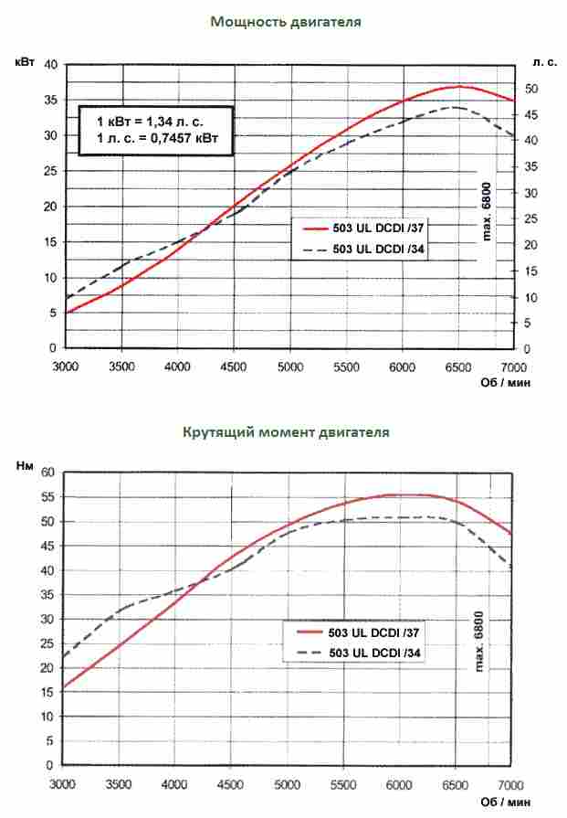

У резонатора Rotax средняя резонансная частота выше чем у резонатора РМЗ-500, и, думаю, находится где-то в районе [highlight]6200 - 6400 об/мин.[/highlight], если верить графику. Сам резонатор короче.
У резонатора РМЗ-500, судя по полученным мной данным, средняя резонансная частота находится в районе [highlight]5700 об/мин.[/highlight] После переделки, и установки пластины вместо обратного конуса, нижний скат резонансной кривой сместился вверх по оборотам приблизительно на 12 - 15%, те сдвинулся вверх приблизительно на 700 - 800 оборотов.  Соответственно, средняя резонансная частота сместилась вверх на 350 - 400 об/мин., т.е. в область[highlight] 6050 -6100 об/мин.[/highlight]
В связи с тем, что начало нижнего ската резонансной кривой сместилось к 5000 об/мин или даже несколько выше, участок дроссельной характеристики ниже 5000 об/мин. освободился от "подхвата". А на оборотах выше 5000 подхват уже не так заметен из-за выросшей загрузки двигателя вращающимся винтом.
По моим прикидкам с установкой пластины вместо обратного конуса добротность резонатора изменилась  от 2,2 до  3.
Для расчета добротности бралась точка начала подхвата.
Предполагаю, что и у резонатора Rotax добротность около 3.  Дырки-то в задней стенке очень мелкие и их мало.
