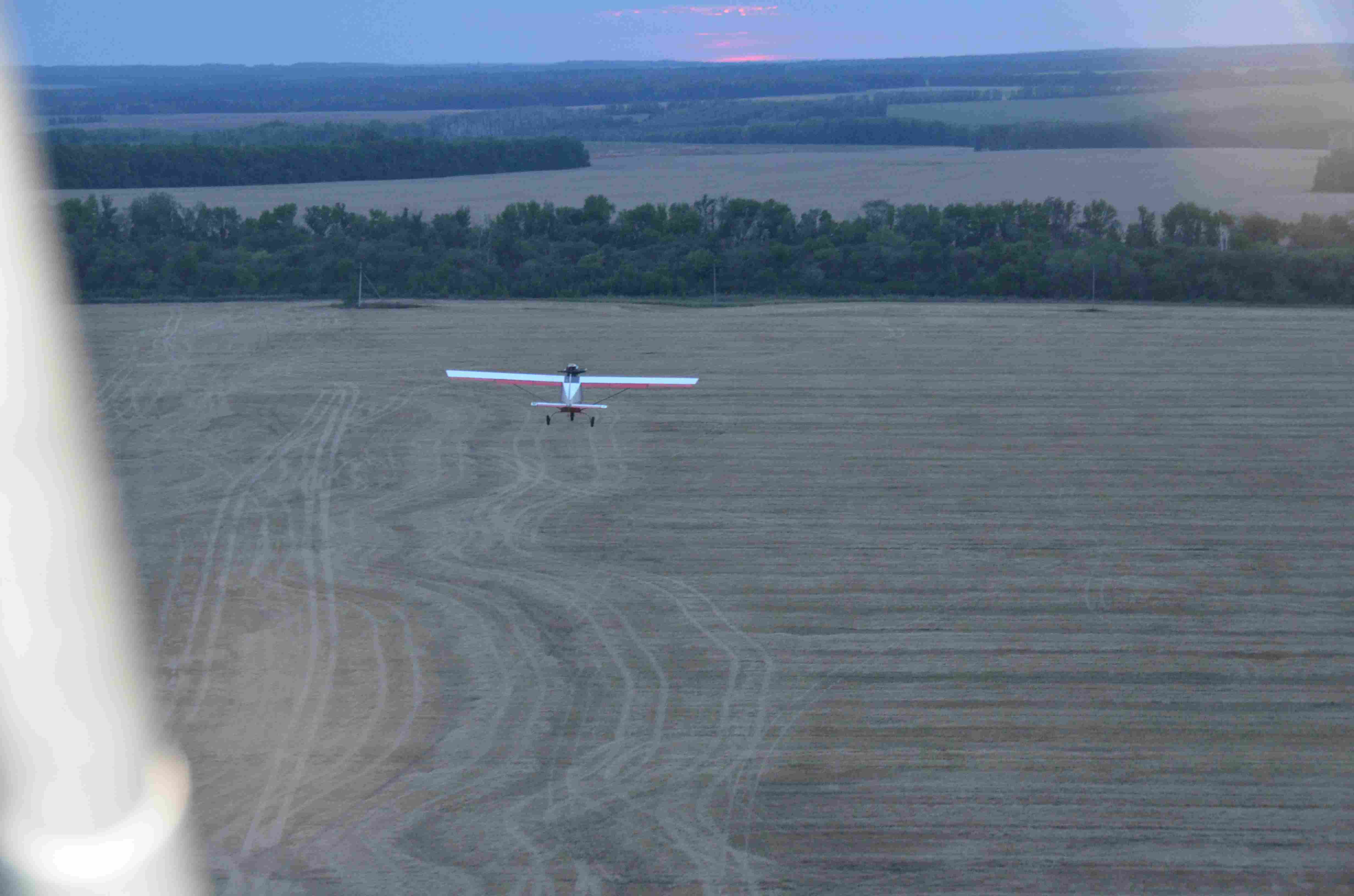

А Шагман вовсе не затерялся. Вот он.
Полёт не для слабонервных. Сначала под проводами а затем через посадки. Скорость - 80.

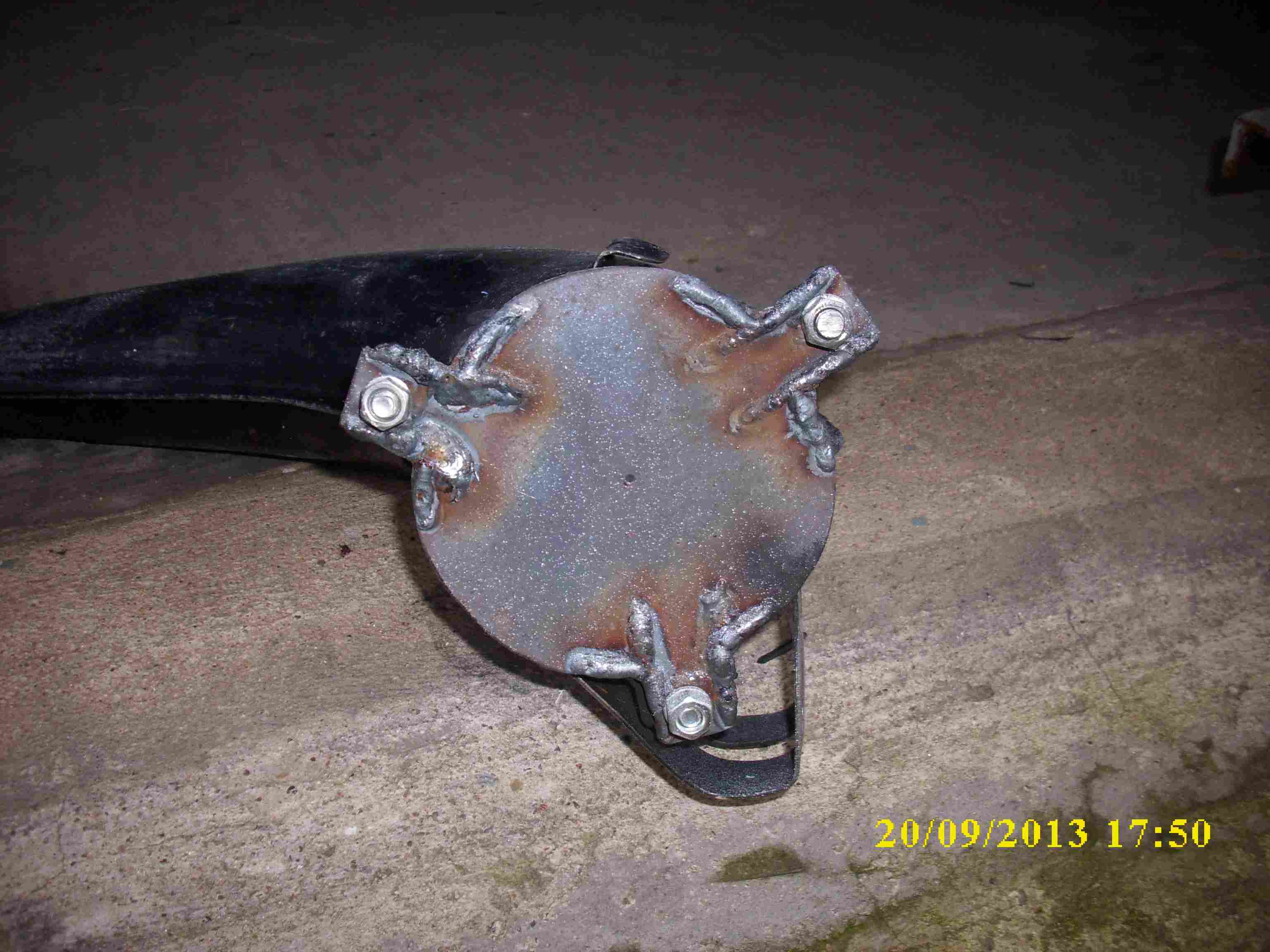

Перегородка, которая закрывала выход из резонатора, разрушилась. Отлетели все три уха крепления. Видимо сталь-20 не подходит, слишком хрупкая. Попробую что-то с этим сделать.
Дело тут не в стали, а в конструкции. Плоская пластина на трёх точках по сути мембрана легко передающая звук через себя наружу. Жесткости вообще никакой. Как временное решение для экспериментов пойдёт, но летать так нельзя, как и под проводами тоже. Закономерный итог от вибрационной усталости металла, если конечно вы из 10мм желеа её не сделаете. Хотя бы в пеньке каком нибудь углубление сделайте и выколотите сферу,  и на 6 болтиков посадите, тогда стоять будет.

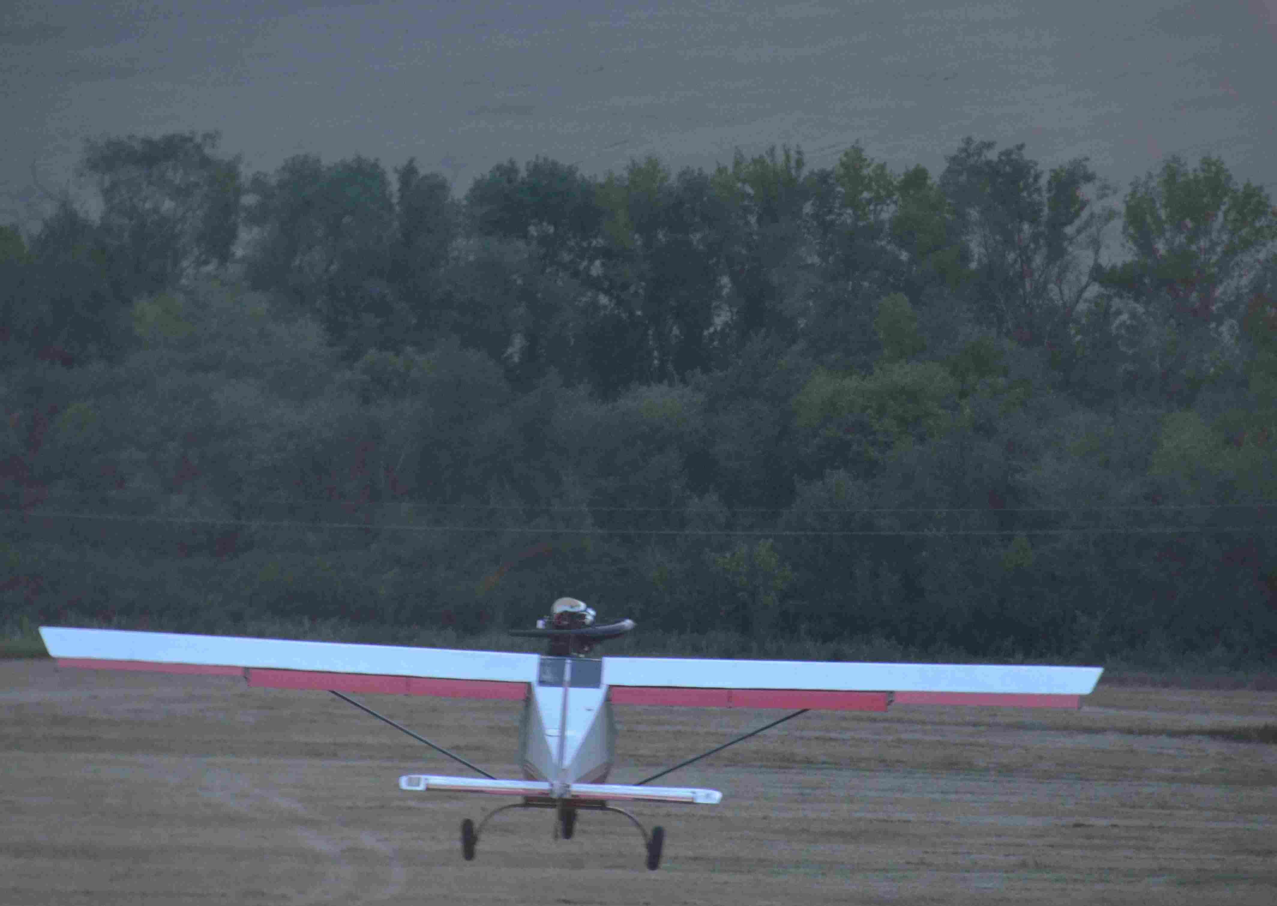

Вот ещё одна фотография, она предшествует первой. Думаете самолёт над серединой поля? Ошибаетесь. То место, над которым пролетает самолёт находится внизу, за обрезом снимка. Это можно понять, если сопоставить след от трактора на земле с размерами самолёта.
На первой фотографии высота метров 40. После взлёта я нечаянно оторвался, и дельта, что бы меня догнать пошла со снижением. Снято с расстояния метров  200. Думаю, до посадок и ЛЭП метров 500, или даже больше.

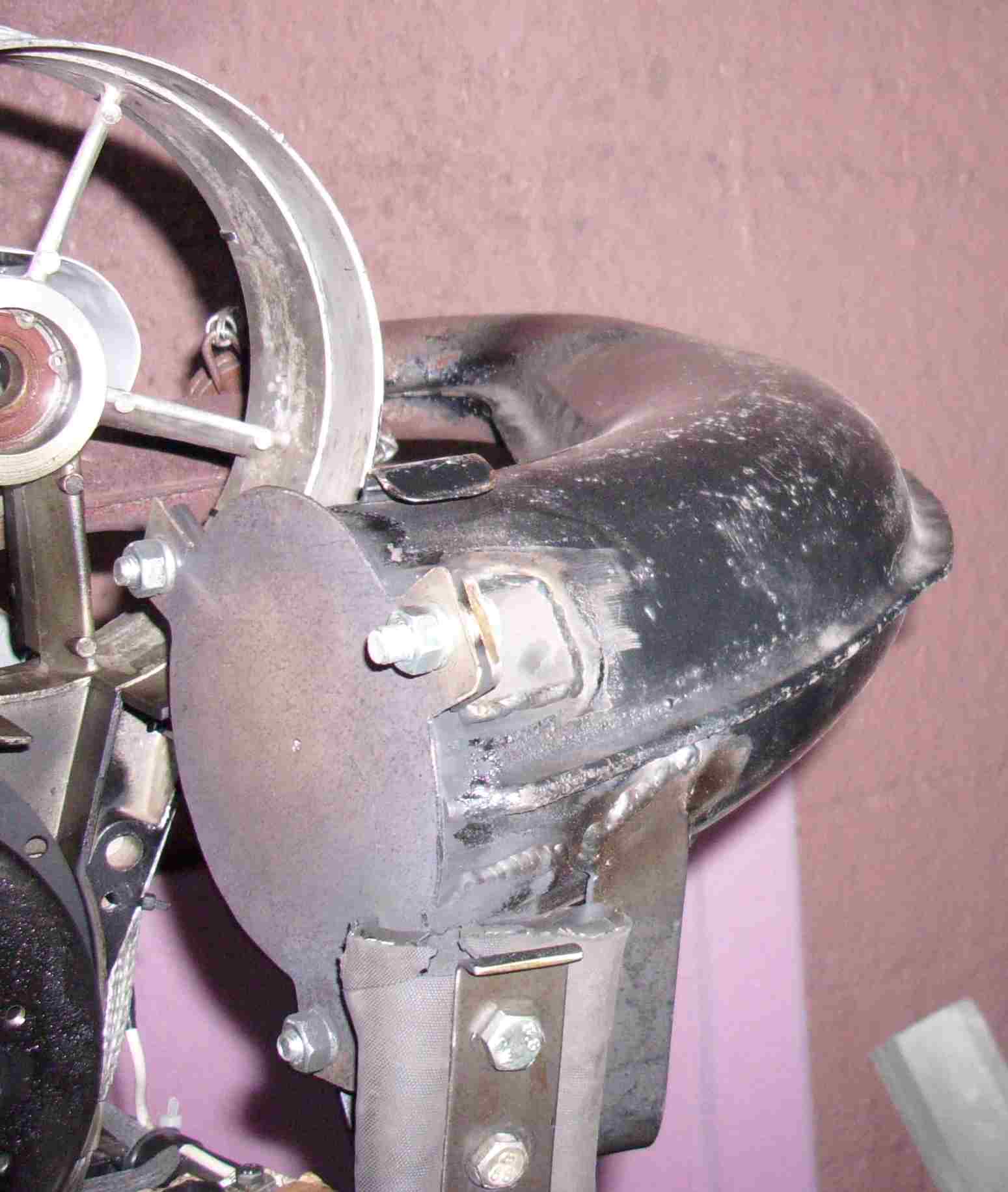

Теперь немного о серьёзном. Трещины заварил, наварил усиления. Как думаете, выдержит?

Нет однозначно. У сварки шов хрупкий и местные напряжения провоцируют трещины. Всё равно со временем порвёт.

Нет , конус нужен или полусфера!

Мне нужно на час-два. Старые уши продержались более пяти часов.
Самое интересное сначала появился лёгкий звон. С ним я летал около часа, - не мог найти. Потом случайно стукнул по заглушке, а она болтается. Шайбы не дали выпасть.
Хочу полностью заглушить выход, сделать отверстия сверху - сбоку, и подобрать их количество. Т.е. площадь сечения выхода из трубы. Облегчить винт и попробовать определить резонанс по оборотам.
У трубы длина (по средней оси от поршня) 1150 мм.  У Rotax короче, значит и резонанс у трубы ниже чем у Rotax.
Предполагаю, что и звук будет тише.
Можно взять старую поварёшку из нержавейки и к ней изнутри приварить острым усечённым концом, конический перфорированный отражатель, с основанием по внутреннему диаметру резонатора. А в поварёшке сделать одно или несколько отверстий с боку в нужном направлении. Щель можно минимизировать и настраивать дросселирование отверстиями. Щель всё таки хуже работает. Угол конуса можно сделать около 90 градусов.
