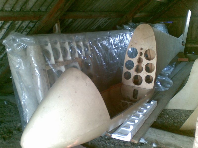

Да и от земли я уже собственно оторвался, сначала на дельтаплане, а потом и на параплане. Кое какой лётный опыт уже имеется.
Набор крыла надо будет заново делать. Делать его начинали 20 назад.  Эпоксидка трещит и отскакивает, нервюры пенопластовые. На таком крыле уже нельзя летать, но лонжероны и законцовки использовать можно.
От брошки обычно используют крыло. Все остальное для самолёта делают новое. Если ещё и крыло почти всё переделывать...  Быть может есть смысл доделать планер для первоначального обучения? Таскать можно автомобилем. Правда полоса нужна длинная.
Крыло можно без разборки проклеить,если использовать цианоакрилаты (суперклей, супермомент и тд.). Прилипает ко всему и залазит в любые, самые тонкие щели. У нас в киосках Роспечати продаются тюбики по 15 руб.
Там где продают материалы для рекламы можно купить небольшие пузырьки, получается дешевле. Этим клеем ремонтировал побитые винты, в т.ч. и деревянные.  Даже наращивал переднюю кромку.
Единственный недостаток, - этот клей растворяет полистирольный пенопласт.
Вот в этом и вся засада. Эпоксидка на старую эпоксидку не приклеится, а суперклей пенопласт сразу растворит. Есть мысль использовать для нервюр ламинированный пенокартон, у рекламщиков http://adv24.ru/ru/510/989
У них можно и нарезку нервюр лазером заказать.
Фюзеляж то как раз неплохой. Скорлупа из стеклопластика, есть все матрицы, в том числе и для гнутья лобового стекла и выклейки чаши сиденья. Форма как по мне. хвостовая балка на 100% готовая. Рули надо тканью обклеивать. Мне просто тот человек который его делал советовал набор крыльев сделать новый. Потому что сразу консоли не обклеили, и в таком виде хранились неизвестно где и как. Это уж я их в полиэтилен завернул на чердаке, а вообще они в плачевном состоянии.

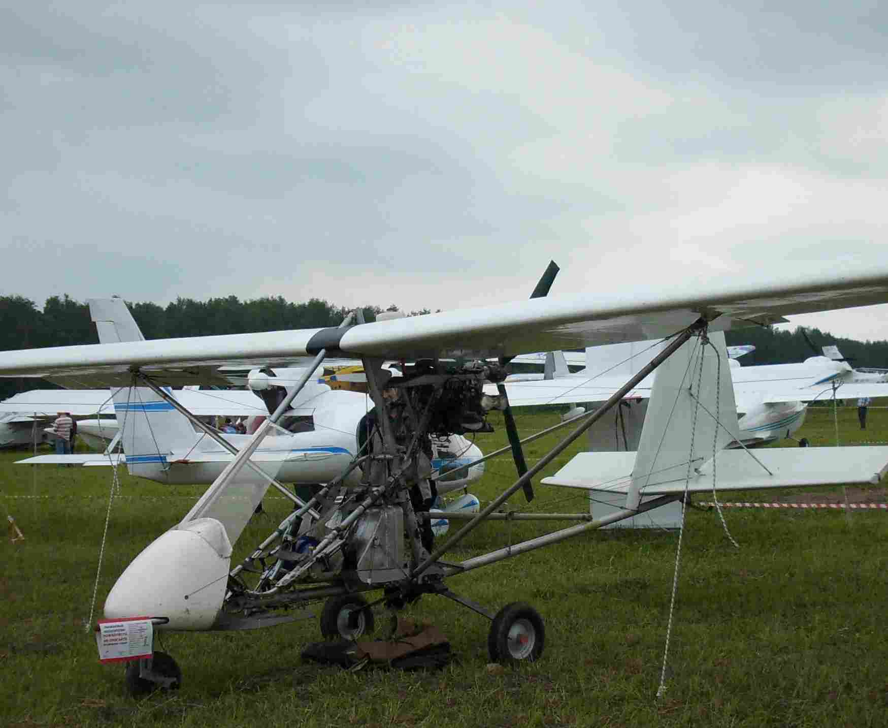

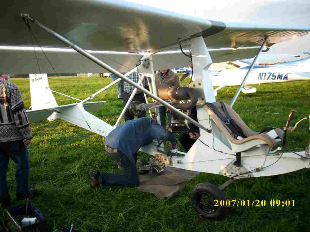

В Б.Грызлово на слёте сделал снимки самолётов на базе крыла БРО-11.
    61,1 КБ · Просмотры: 150
На первом снимке 2010 год. Самолет прилетел своим ходом, правда откуда, - сказать не могу.

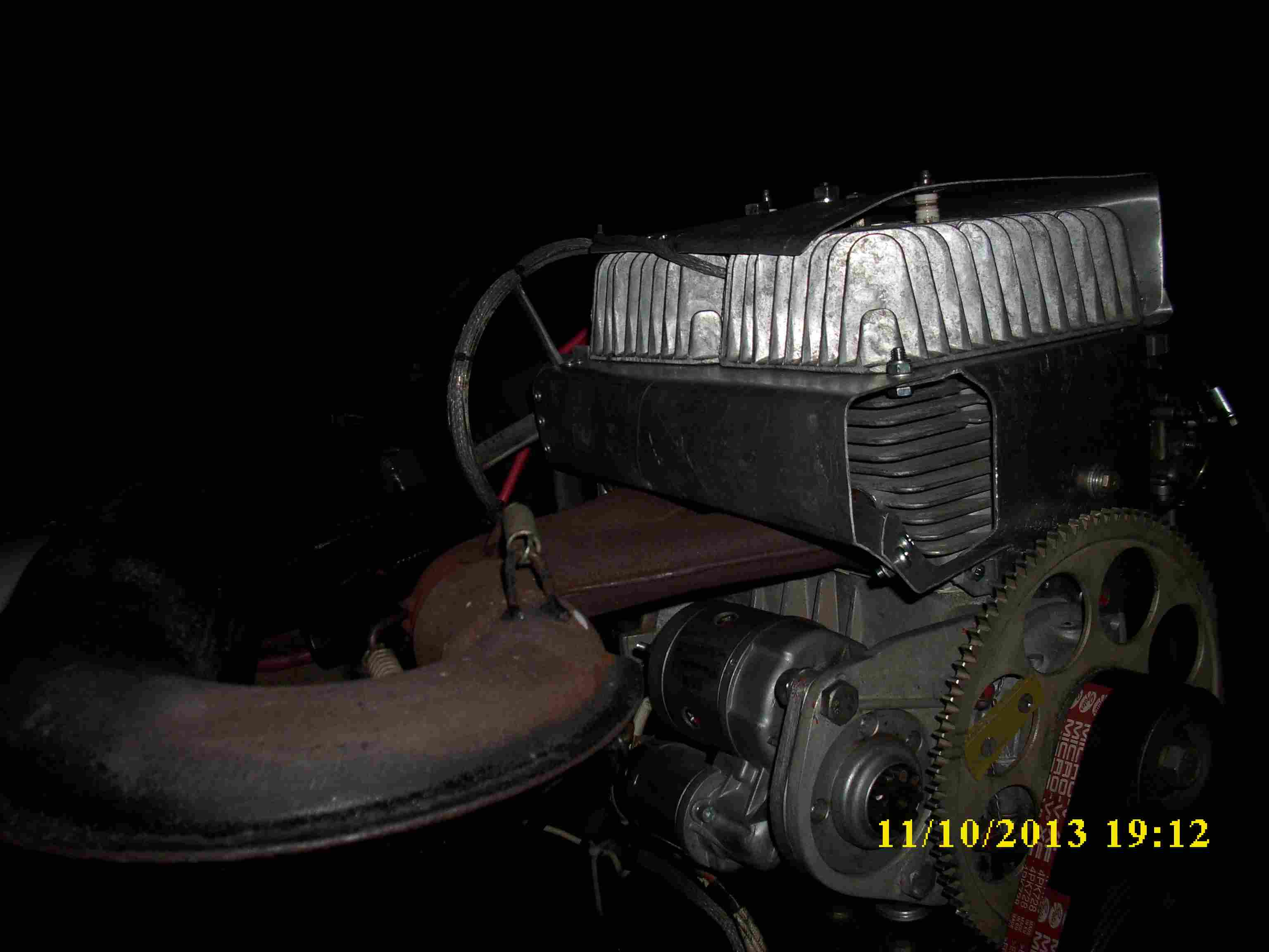

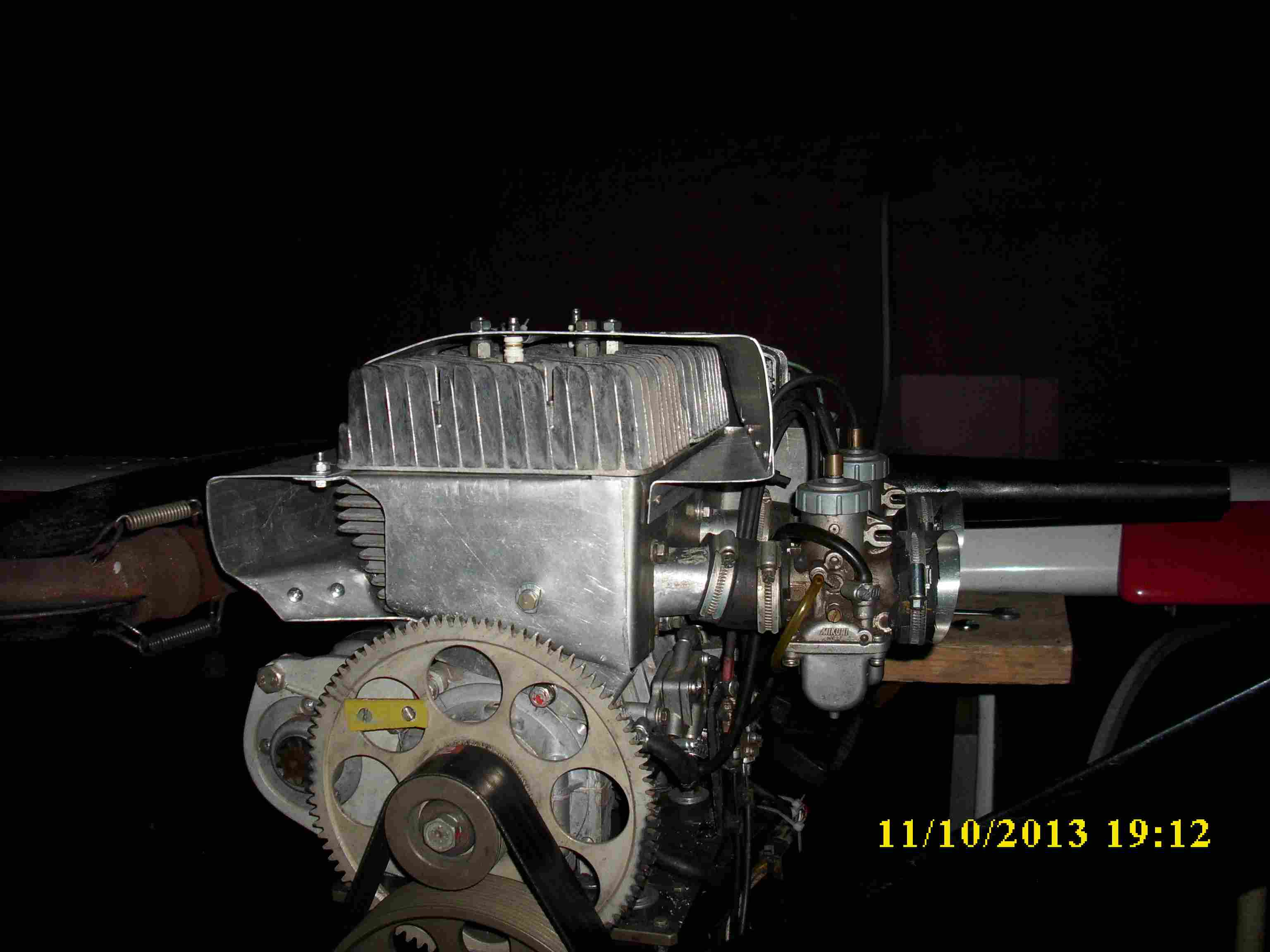

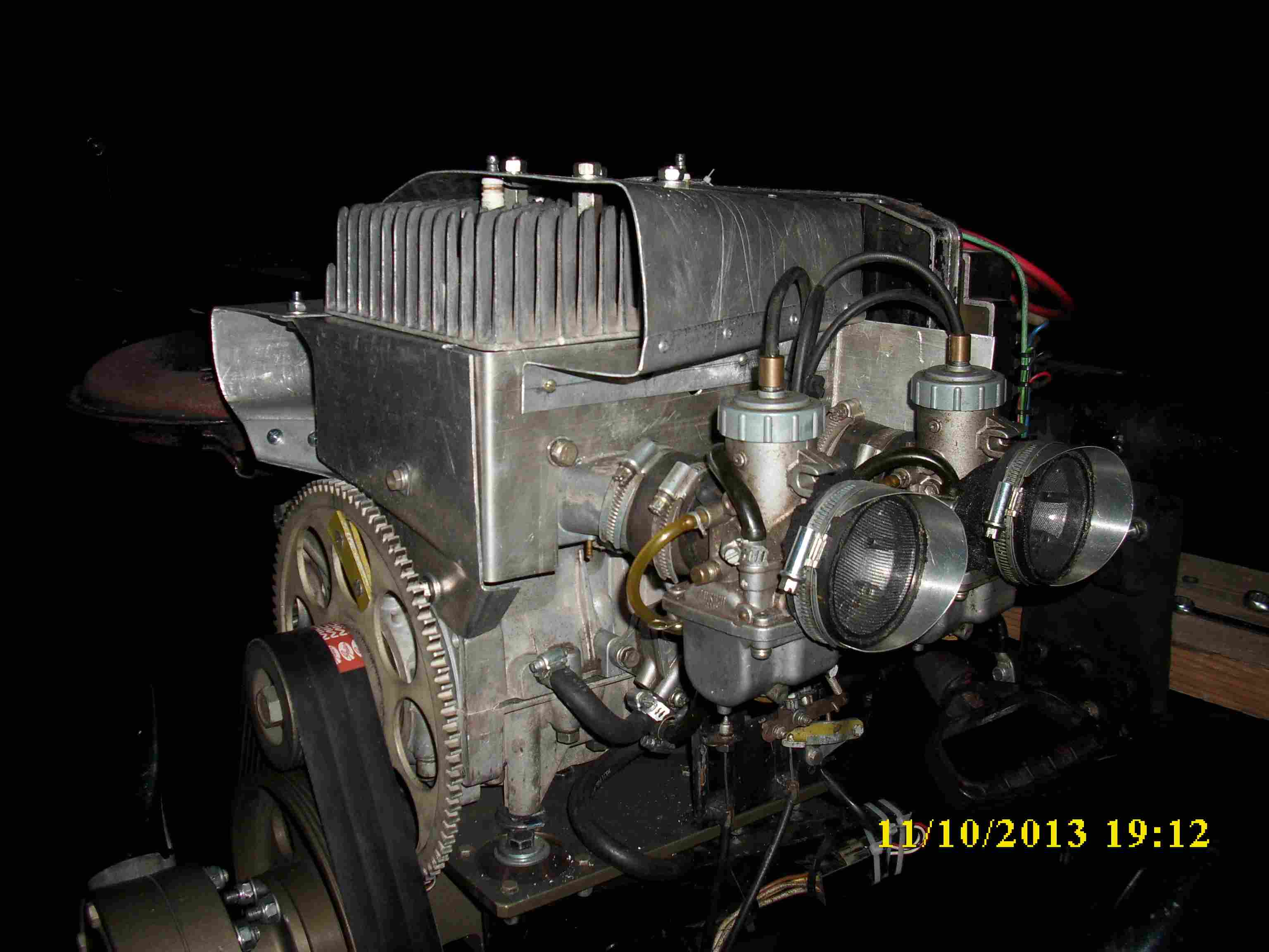

Сегодня практически закончил раздельное охлаждение двигателя на Шагмане - 1. Проверить не успел, стемнело.
Вот что получилось.

Надо на против карбов окна для выхода горячего воздуха сделать однозначно Зачем наглухо закрыли то?. Стык между цилиндрами оставить прикрытый, а на против карбов выпуск и сверху и снизу. Окна на 2/5 от ширины оребрения цилиндров. А с левого переднего угла козырёк сделать чтобы не передавливало потоком в обратную сторону, частично прикрыв первый карбюратор. Иначе тепло от первого цилиндра пойдёт на второй.
Проблема в том, что поток имеет скос от вращающегося винта, и если сделать окна со стороны карбюраторов, то не факт, что воздух из этих окон будет выходить. Сейчас воздух выходит за вторым карбюратором, отверстие за отгибом кожуха и его не видно. Продувка цилиндров происходит по диагонали.
Головки продуваются по другой диагонали.
Сегодня сделал промеры температур.
Режим измерений.
1) прогрев до температуры головок 80 гр. на оборотах 2500, время около 5 мин.  Замер.
2) охлаждение на оборотах 1500- 5 мин.
3) прогрев на оборотах 3000 - 5 мин. Замер.
4) охлаждение на оборотах 1500- 5 мин.
5) прогрев на оборотах 3500 - 5 мин. Замер.
6) охлаждение на оборотах 1500- 5 мин.
7) прогрев на оборотах 4000 - 5 мин. Замер.
Через дробь показана температура в    первом/втором   цилиндрах.
Обороты            Головки       со стороны выпуска      со стороны впуска
   2500                 82/80                     102/98                          86/75
   3000                115/111                  130/123                      125/120
   3500                125/123                  140/139                      136/136
   4000                129/128                  146/147                      142/144
Измерение производилось термопарой, прибором М838.
Мне кажется маловато сечение воздухозаборников?
Поэтому и надо сделать козырёк с левого переднего угла цилиндра. А ещё можно сделать вместо окон прорезы и отогнуть плоскости в виде жалюзей.
Входное сечение воздухозаборников может быть и вполне достаточно, но выход должен быть как минимум вдвое больше. потому что нагревающийся воздух увеличивается в объёме.
На первом цилиндре явно не хватает скорости охлаждающего воздуха. Он заперт кожухом. Делайте вертикальные прорези напротив карбюратора, и отогните задние кромки получившихся полосок наружу
