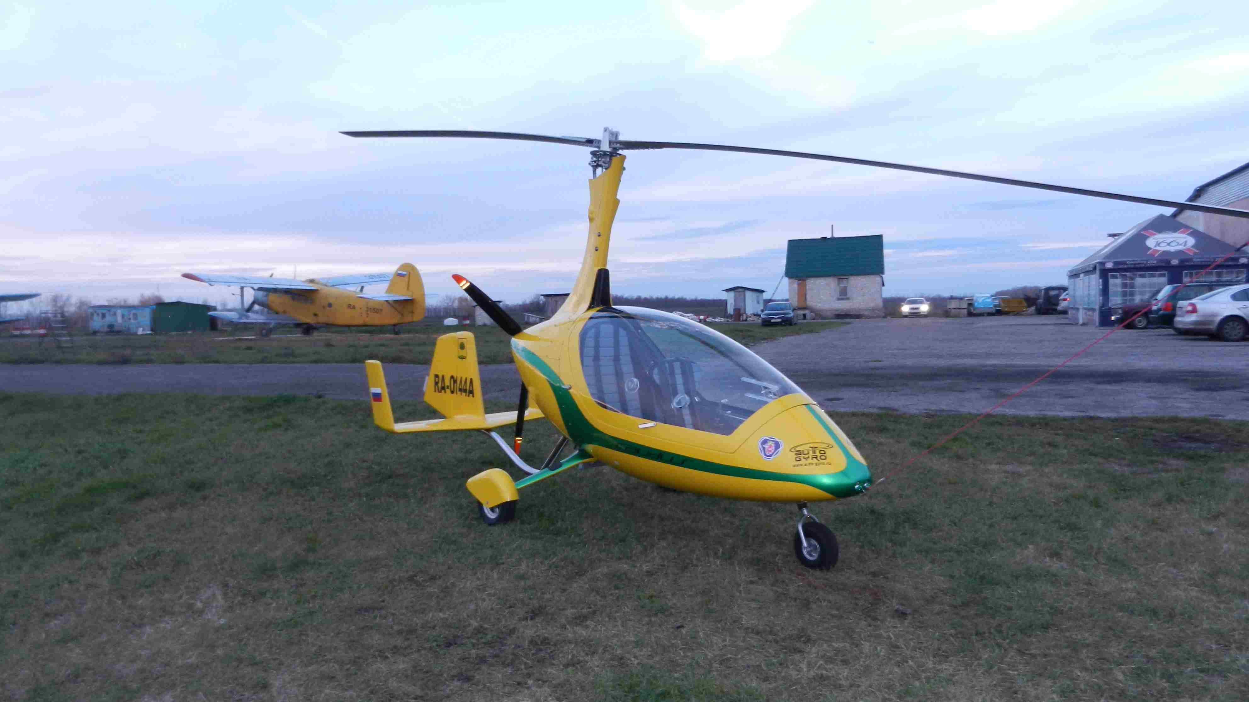

Красавец, не правда ли?

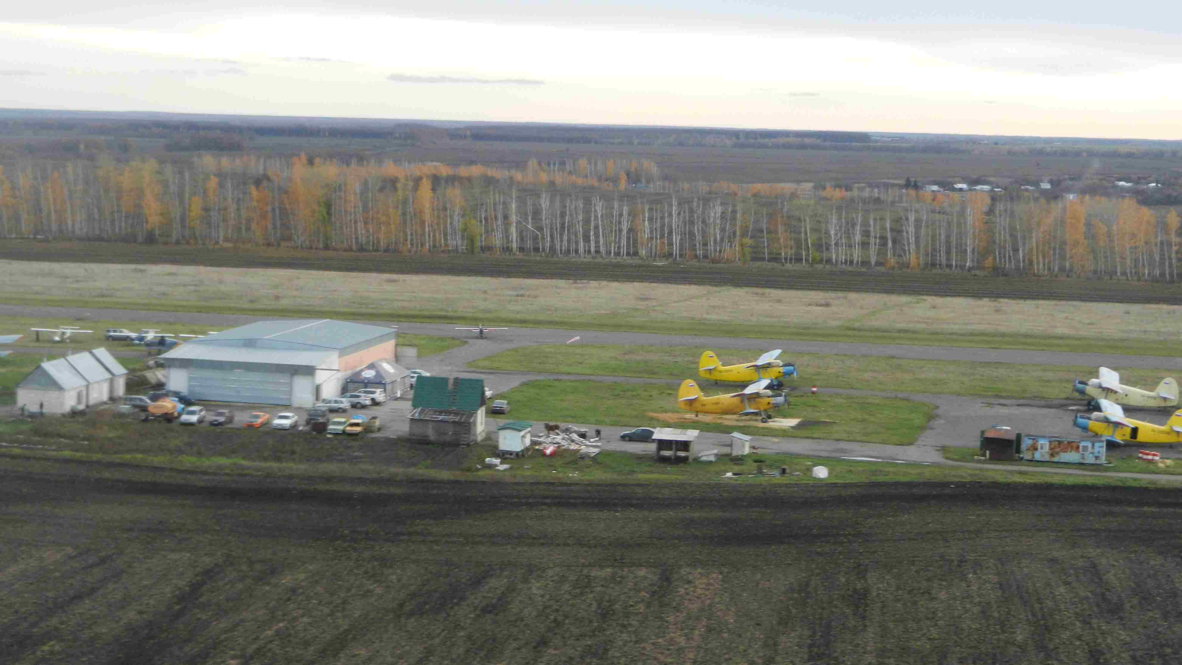

А это аэродром Стебаево.
На полосе Шагман-1. Заруливает.
