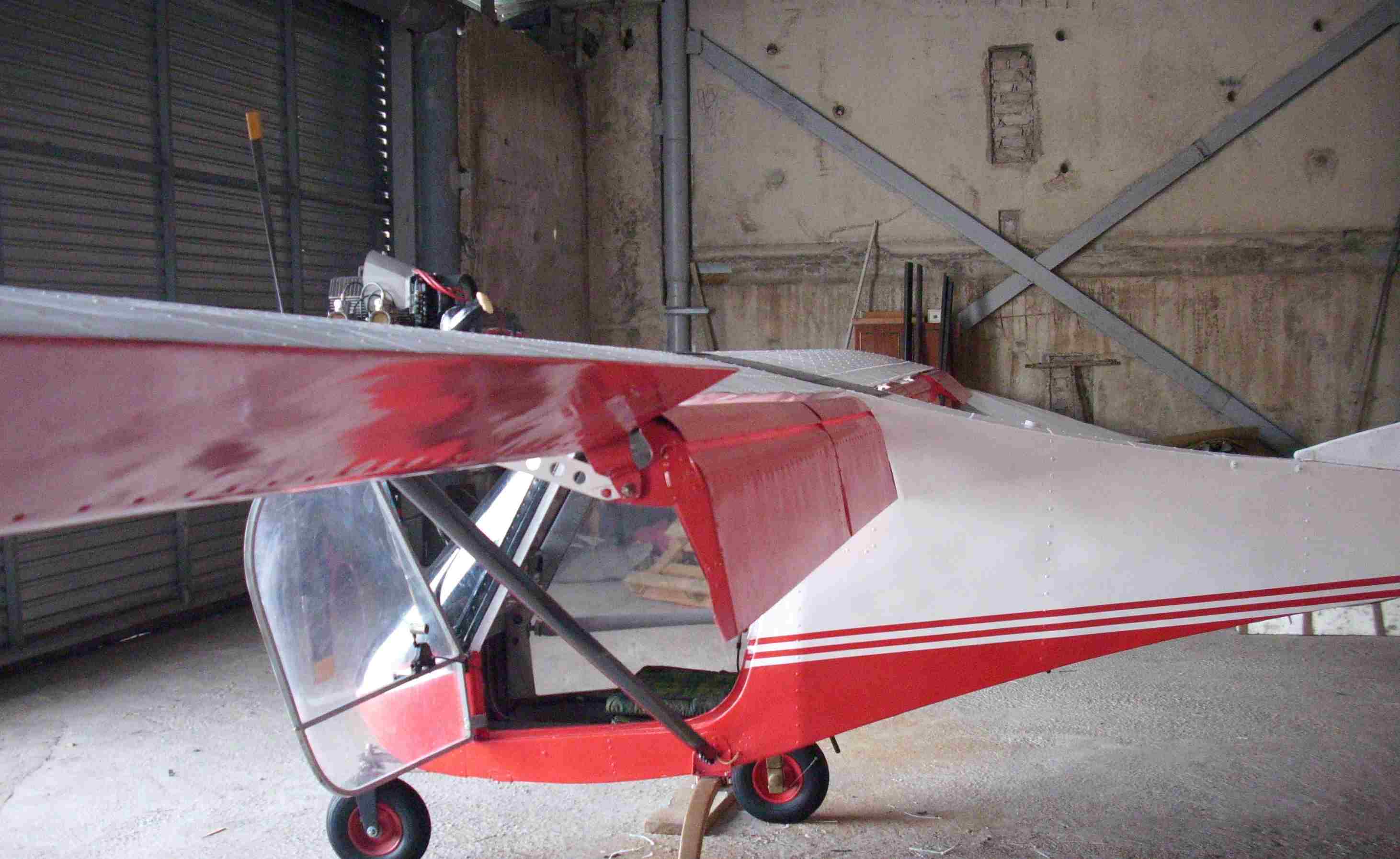

Поскольку ветка о Шагмане-1, пора выложить фото.
Это рабочее положение закрылков 60 градусов.

Фотку давно делали? Вы же теперь на трёх лопастном летаете, или сняли уже?
Это старая фотография. Сейчас стоит трёхлопастной винт. На разбеге тянет лучше, но на большие обороты не выходит. Нужно уменьшать шаг винта. Пока заниматься нет времени.

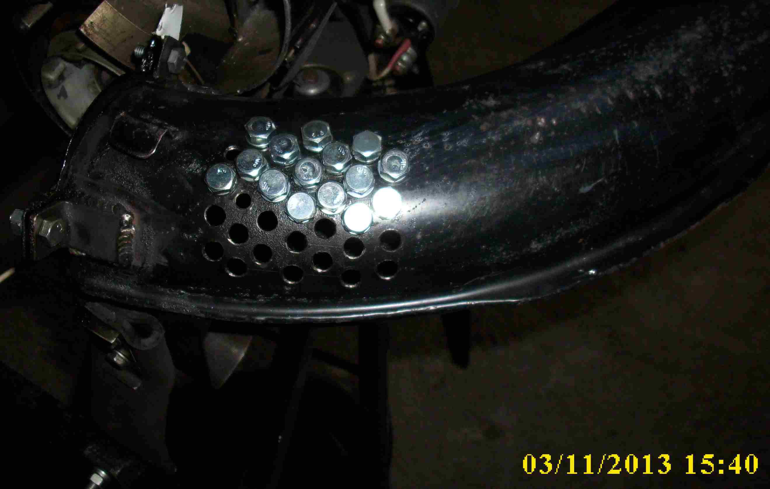

Эффект получен в результате установки трёхлопастного винта и подбора количества отверстий в резонаторе.
    78,3 КБ · Просмотры: 158
По обрезанию коленвала смотрите:
http://www.reaa.ru/cgi-bin/yabb/YaBB.pl?num=1185652233/600
Диаметр щёк 104 мм.
В резонаторе сначала было просверлено 20 отверстий диаметром 7 мм., потом количество отверстий было увеличено до 31, и в 17 из них нарезана резьба М-8 для вкручивания пробок.
Затем 14 отверстий были рассверлены до 9 мм.
За основу был взят чертёж Хрибкова резонатора РМЗ 532 (503):
http://img-fotki.yandex.ru/get/3611/kvadrat67.27/0_2e021_6018ff34_orig
Однако пока отверстия подбирались для максимальных оборотов 5900. Причина - тяжелый винт.
В процессе настройки выявилась следующая тенденция.
Чем дальше (ниже по оборотам) от резонанса, тем лучше, когда отверстий больше. Двигатель быстрее раскручивается, и ощущается уменьшение ступеньки в характеристике (подхват).
При приближении к резонансной частоте количество отверстий становится критичным и требуется подбор их количества.
По чертежу количество отверстий должно быть 40 (20 х 2). Видимо с двух сторон. Но по их площади сечения на деле получилось приблизительно в два раза меньше. Очень может быть, что повлияло отсутствие глушащей части, которая вносит дополнительное сопротивление.
Звук выхлопа, к стати, стал значительно тише, чем с центральным выпуском из резонатора. Это говорит о том, что энергия обратной волы утилизируется в большей степени.
