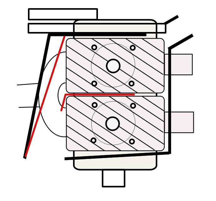

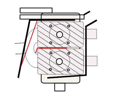

Попробую разделить потоки на цилиндры, как это сделано:
http://www.reaa.ru/cgi-bin/yabb/YaBB.pl?num=1334299851/360
только не на выходе, а на входе.
И изменить угол кожуха заборника охлаждения цилиндров для увеличения скорости обдува заднего цилиндра в районе выпускного коллектора.

Сегодня разделил потоки и увеличил угол заборника охлаждения цилиндров. Сразу получил положительный результат. Во-первых подравнялись температуры между цилиндрами в районе выпускного коллектора, да и в районе карбюраторов тоже.  Во-вторых изменения температуры головки заднего цилиндра перестали отставать во времени от изменений температуры головки переднего цилиндра. И разность температур между цилиндрами сократилась.  В полете на взлетном режиме (обороты 5600) при наборе высоты 100 м. температура поднималась от 90 до 120 град. Задний цилиндр был всегда чуть холоднее.
Мне кажется, нужно расширить вход воздухозаборника охлаждения цилиндров.

Да, может Вам укоротить кожух на торце первого цилиндра, и за счет этого расширить впускной канал?
Я это уже сделал, сравните схемы.

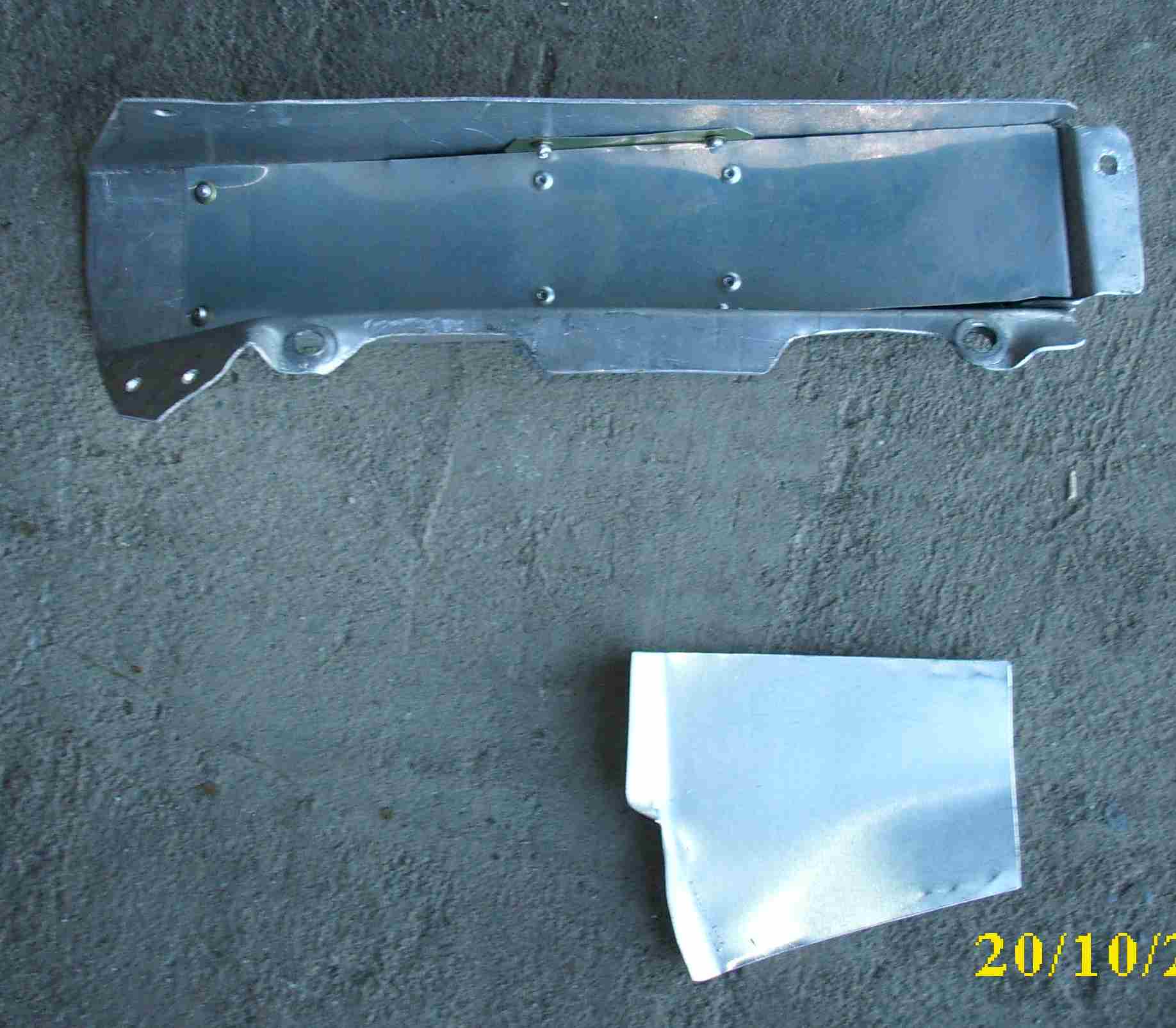

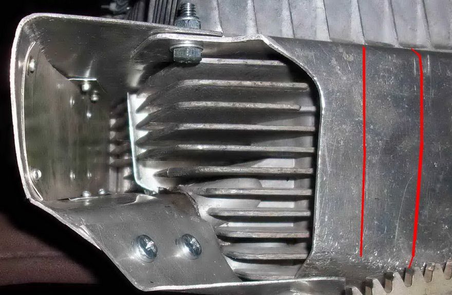

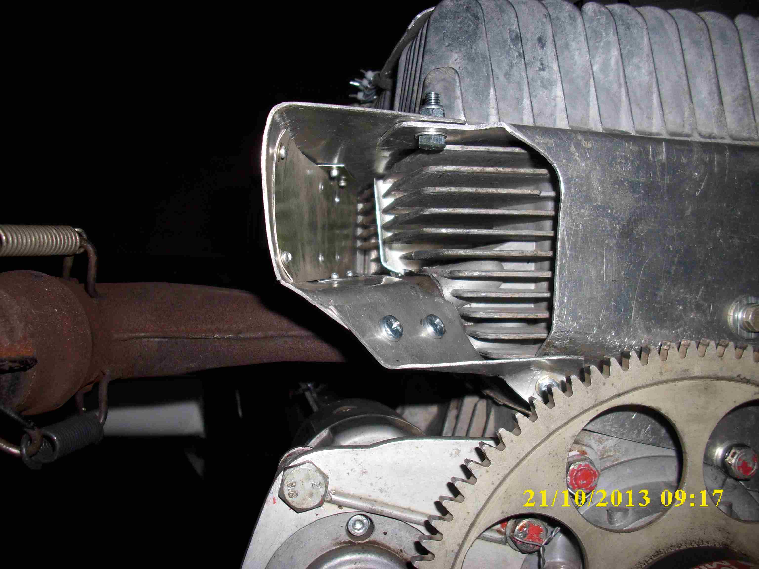

Сделал снимки переделанного охлаждение цилиндров.
    192,2 КБ · Просмотры: 134
    102,9 КБ · Просмотры: 133
Первый цилиндр мне думается можно ещё открыть за счет передней стенки. Или если совсем отрезать не хотите, можно болгаркой две прорези сделать и повернуть полоски по потоку. Можно будет отрегулировать подачу на первый цилиндр открывая или прижимая их плоскогубцами.
    92,4 КБ · Просмотры: 127
