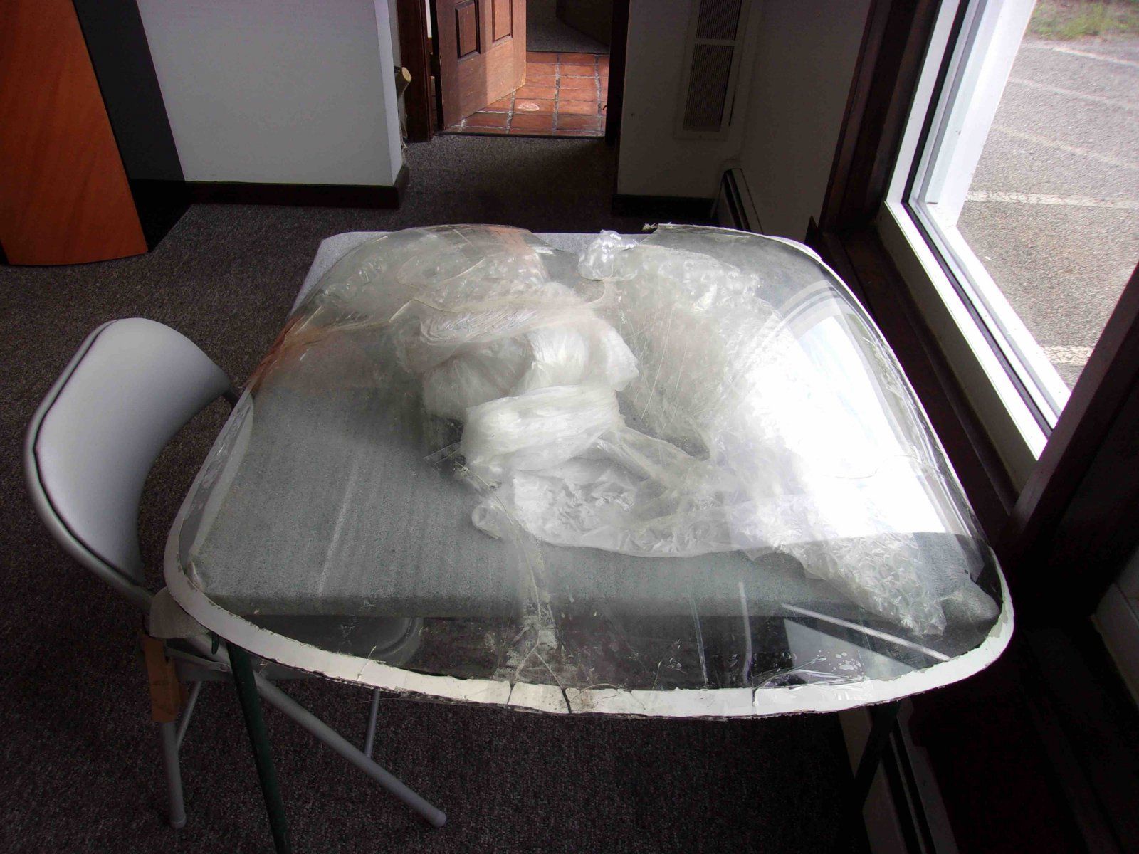

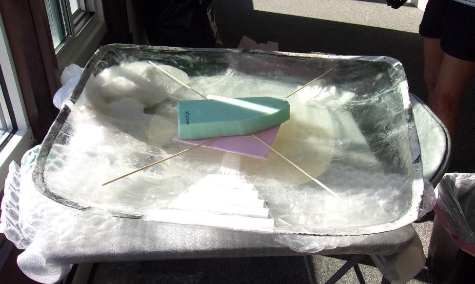

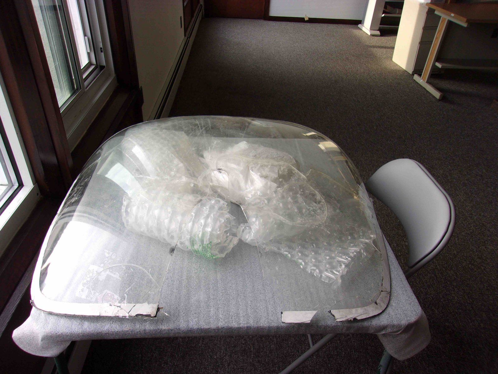

Надувая как показано, вы никогда не получите совпадения с контуром фюзеляжа! Вам придётся долго и терпеливо делать болван по шаблонам, снятым с ф-жа, а потом обтягивать по нему разогретое оргстекло. Если чудом не сохранилась у кого-то оснастка с VVV-Avia.

Ну а теперь вернемся к нашей Птичке Сигме-4 Немножечко порешали паззл и собрали из кусочков лобовое стекло

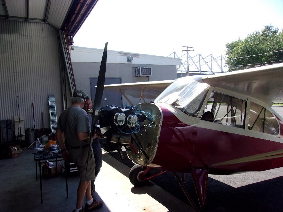

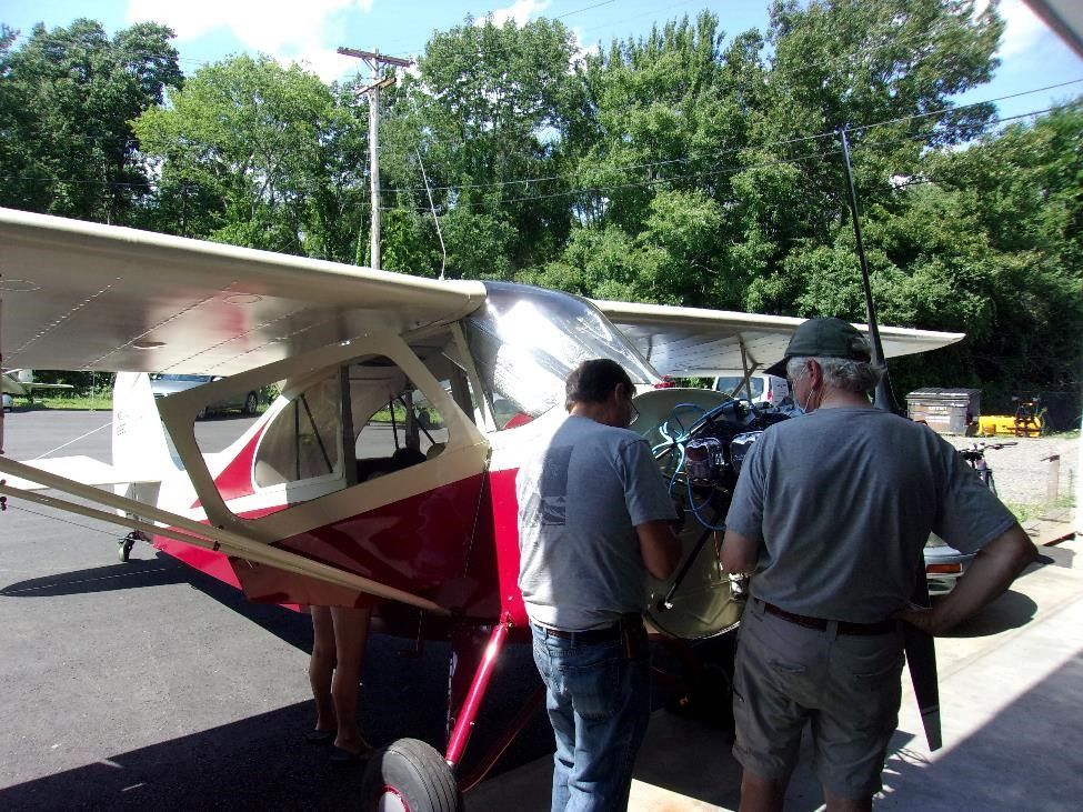

Зашел сегодня на Старую Базу в Беверли и понаблюдал как дедушки ставят Лайк 85 h.p. на Аэронку этим дедушкам одному 80 (тот что пониже росточком) другому 74 Но ничего по гайкам попадают

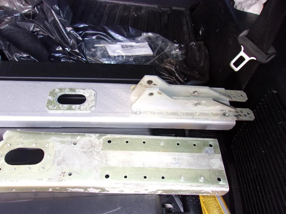

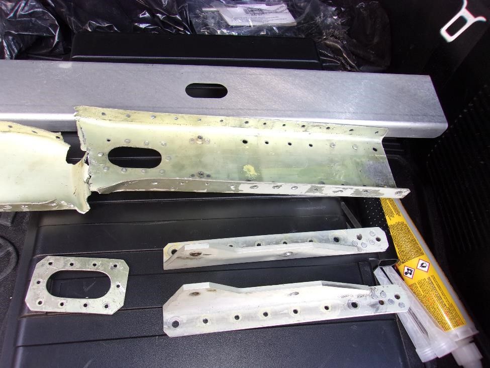

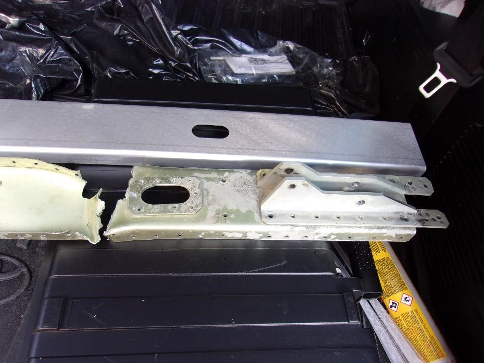

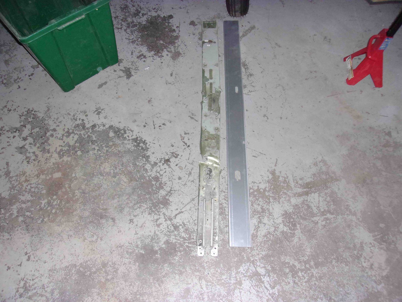

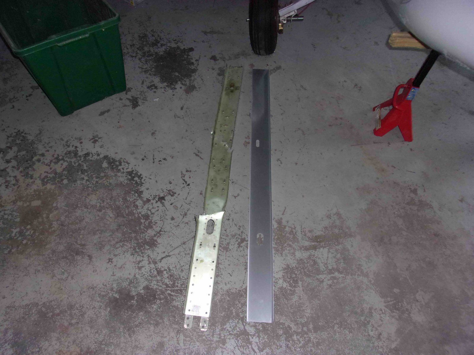

Ну а потом дедушка которому 80 (скоро будет 81) помог мне развести кронштейны со старой крышки высверливая по одному все заклепки . Дай Бог ему здоровичка и крепости в руках и ногах
Вы все увидите своими глазами Авиаконструктор. Кстати самолет который дедушки собирают на картинке вверху образца 1946 года (Аеронка) Они его ремонтируют или восстанавливают точнее с 2012 (8 лет) Такие проекты очень популярны - Другой самолетик который я не показал полностью прошедший кап ремонт Сессна 152 - еще 6 лет назад был в покрасочной камере (и я даже его красил) Эти проектики бесконечны - ими интересно заниматься особого смысла в них нет но время потихонечку идет и настроение от этой возни очень хорошо поднимается
