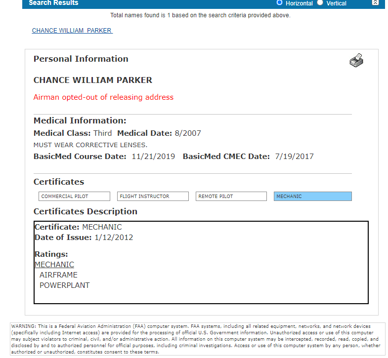

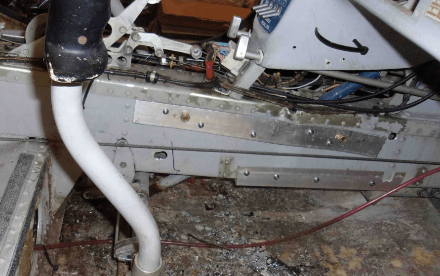

Попутный вопрос. Это с какой лицензией был тот ремонтёр, фото работы которого вы приводили?

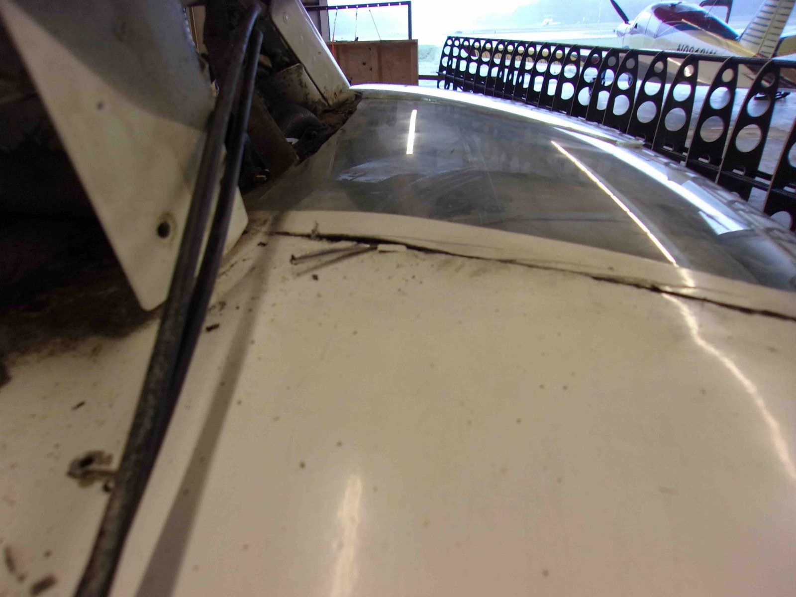

Дело в том что самолетик "пролежал на складе" много лет. Предыдущим хозяином была Дочерняя Компанияя Samara VVV-Avia Corp находившаяся в Нью Йорке. В Феврале 2019 года Наша Массачусеттская местная компания под руководством Ченса Паркера и с названием "Авест Инк " Выкупила этот борт. Этот Ченс Уиллиам Паркер Он вообще то сертифицированный механик и пилот и инструктор и так далее Почему он не сделал этот проект не знаю Но его потеря = моей находке
Полетать можно с самим конструктором, контакт с ним у Вас есть. Самолёту лет под двадцать, но старых самолётов не бывает. Бывают самолёты в лётной годности, а бывают и негодные к полётам. Получите удовольствие и уверенность в Вашем начинании. Ну конечно если возможность, приехать, есть. Клёпаная хвостовая балка на Сигме скорее всего из-за проблем, аналогичных Вашей с остеклением. IKARUS C-42B весь сделан из трубы приблизительно такого диаметра и скорлупок, даже не карбоновых, скреплённых саморезами. Так что Вы на верном пути. Вопрос про ремонтёра надо было мне пометить как риторический, ну зачем мне этот Ч.У.Паркер . Хотя я теперь знаю, что гении есть и в США. А имел я в виду фото3 из поста 886. Позволю себе одно уточнение, не ради похвастаться, то,что я писал раньше не наблюдения, а моя профессия -- пилотирование и эксплуатация летательных аппаратов. Удачи Вам.
Я понял Вас уважаемый avis и обратил внимание на Ваш вопрос .. это (как я понимаю) его художества. Он мне долго объяснял что мне надо сделать чтобы усилить эти его выкрутасы которые Вы запечатлили . Сам он считал свою работу вполне удовлетворительной. Ну во всяком случае резину он заменил вполне профессионально. Благодяря ему на самолете три совершенно новеньких колеса местного разлива Когда снимал двигатель раскурочил все что возможно - что тоже говорит о его несколько невысокой квалификации. Я за себя не говорю - у меня нет никаких лицензий И то что здесь уважаемыe люди (С ЛИЦЕНЗИЯМИ) обращают хоть какое то внимание на мои поделки мне очень приятно. Пусть даже Уважаемый Yakovlyev зовет все это "околоавиационным онанизмом" но в его устах это звучит почетно.

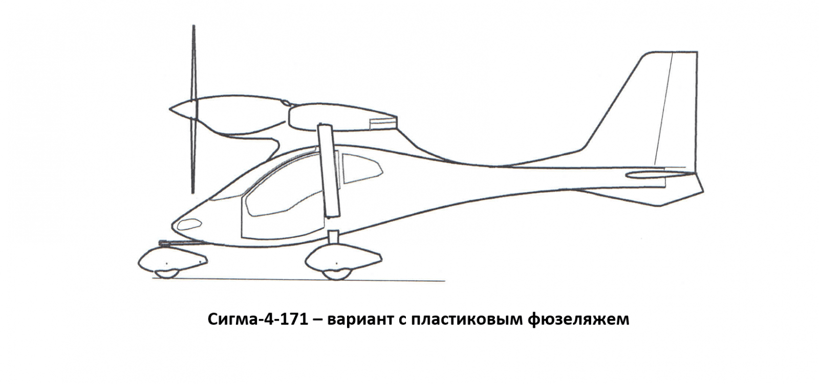

Андрей Васильевич,
на том будущем КИТе концепция кабины Вам представляется как у первоисточника? т.е. металлический каркас+пластиковый обтекатель
Совершенно верно. Каркас будет такой же а вот на внешние контуры можно будет сыграть представив несколько вариантов. Скарлупку мы постараемся сделать в нескольких вариантах такими какими их задумал Сергей Владимиирович
но этож не оптимально... 🙄
включив в восприятие нагрузок обтекатель заимеете:
- снижение веса
- "чудовищного" размера багажник

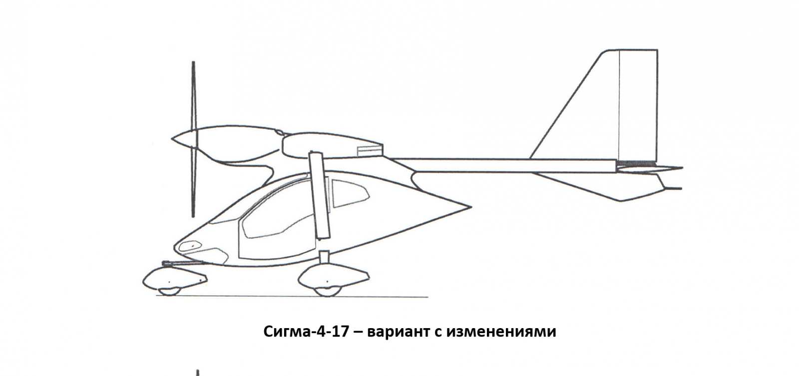

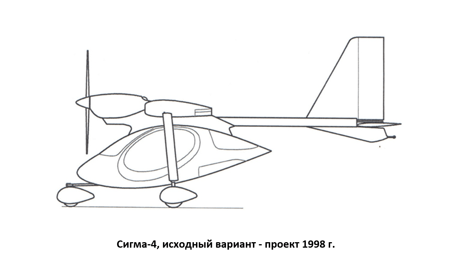

Сигма 4-17 и 4-171 это игнатьевские кроки?
Совершенно верно Уважаемый r_clone это наброски самого мэтра и его собственные идеи как развивать этот самолет. К сожалению пока никто не берется из Российских производителей за этот проект Слухи ходят что один прототип был отправлен в Китай но и там вроде бы не очень все гладко . как бы там ни было на мой взглед КИТ из этого проекта получился бы замечательный. Прелесть Американского рынка в том что КИТ-о строителям все равно что собирать и чем занимательнее проект тем веселее он собирается

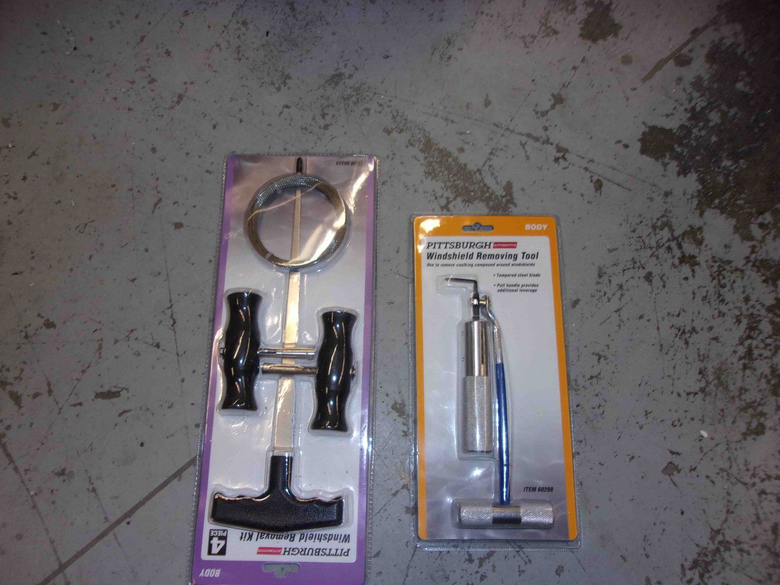

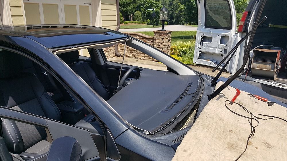

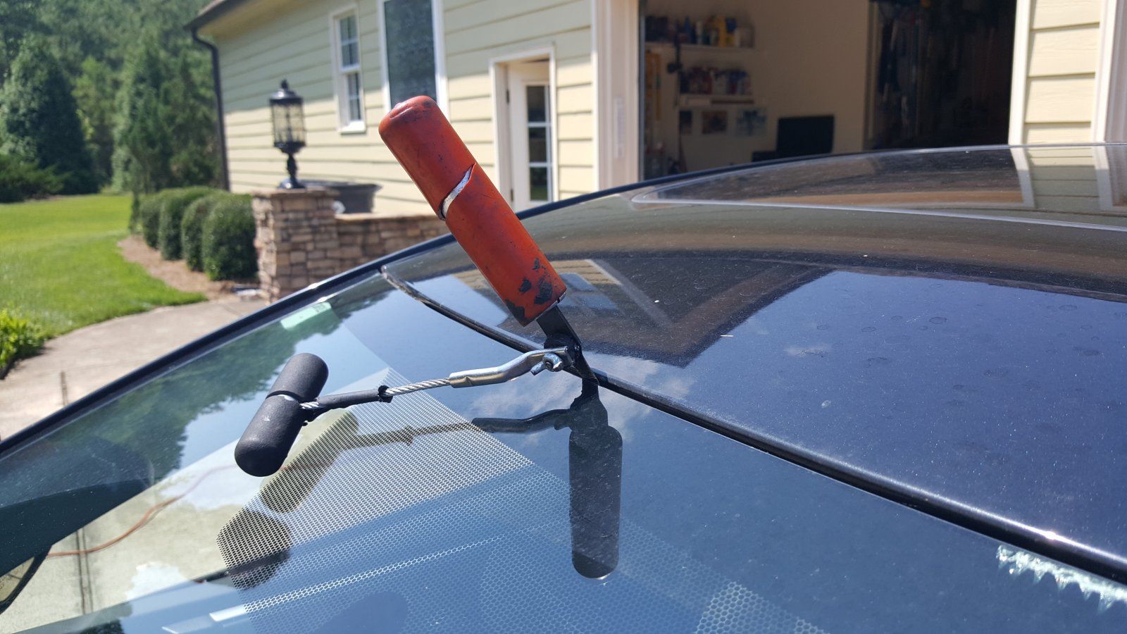

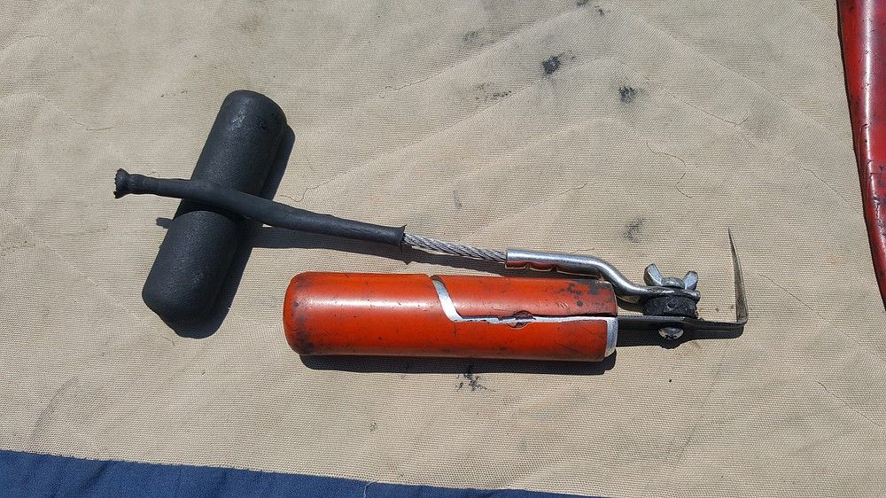

Теперь поехать надо в магазин и найти вот такой набор
Я присмотрел в этом магазинчике еще одно интересное приспособление . Не думаю что оно подойдет мне в моем проектике - струна в том виде что показана намного ближе к моему случаю - но если кому то интересно попробую и этой игрушкой
Пример использования этой приспособы без пояснений но весьма наглядно Похож этот приборчик на ключ для консервных банок со шпротами с определенными заморочками конечно

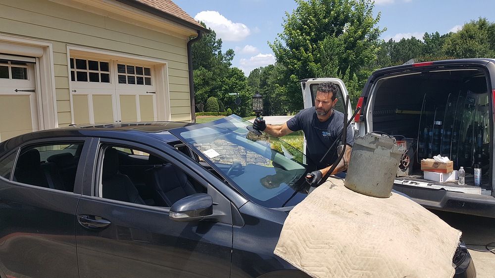

Сегодня таким образом меняли стекло на машине моего сына, я присутствовал при исполнении этого номера программы. На снятие стекла ушло минут 15, на полную замену минут 40. Делается все это на дому или приезжают к тебе на работу и меняют прямо на стоянке.
Я спросил про горячую струну и мне было сказано, что это гораздо дольше и сложнее и вообще, это вчерашний день.

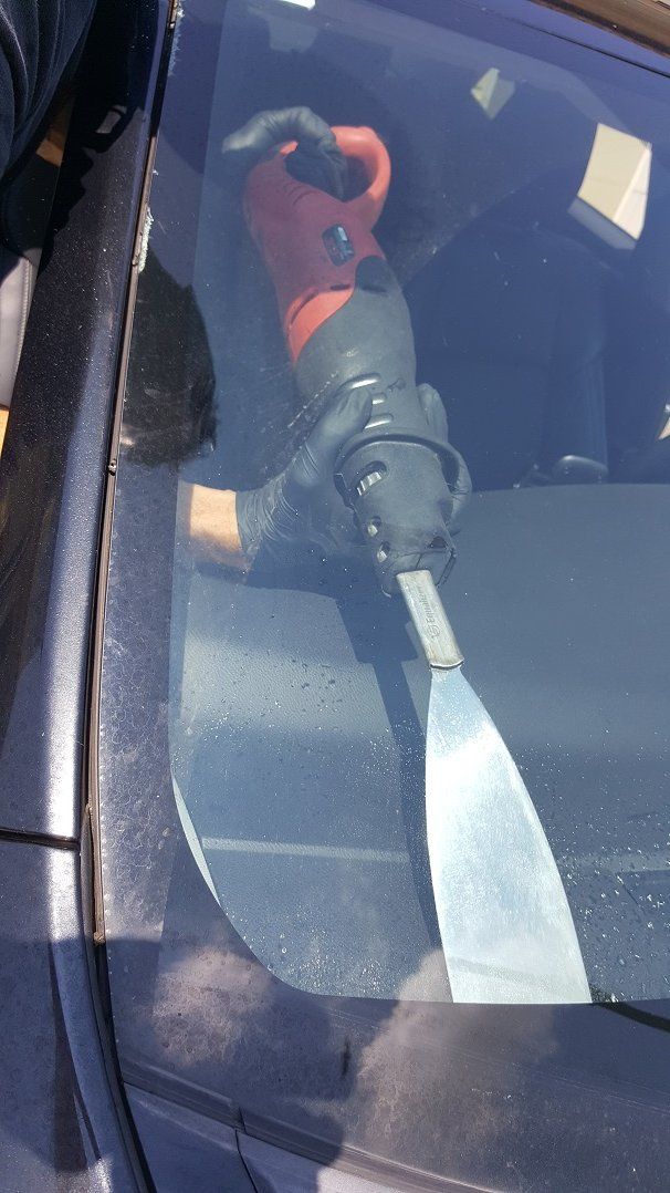

На такой нож я перешёл лет пять назад. Менять стёкла одному проще ,со струной одному тяжело требуется внимательно следить ,чтобы не порезать торпеду или потолок. На этом ноже сменные лезвия-короткое для боковых проходов и длинное для углов ,где герметик далеко от края. Летом хорошо подержать на солнце стекло-нож идёт как по маслу, В холодное время края стекла надо хорошо прогреть феном а то дубовый герметик тяжело идёт и можно сломать лезвие(сам ломал). Извините что влез ,но может эта инфа кому то поможет.
Спасибо за разъяснение. Конечно, для многих это будет полезная информация.
Для дальних швов у него вот такой нож сделан, он его к электропиле присобачил. А может это и специальный инструмент такой. Работает классно.
Дааа интересная мне попалась задачка с этим стеклом. Давайте расскажу немного. Прежде всего Спасипки Уважаемому 5ZF за рекомендацию. Я уже говорил что купил себе этот консервно открывательный ключ "на всяк случай" и как оказалось - это был самый эффективный инструмент. Но давайте по порядку о моих приключениях. Дла начала давайте посмотрим что есть Два интересных набора купленных в скажем так - ширпотребном магазине. Но больше их купить НЕГДЕ было
