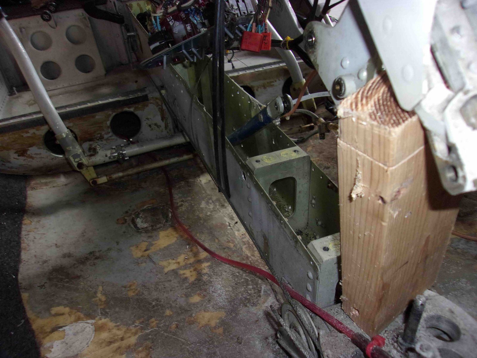

На самом деле это все баловство. Как я уже говорил вся прелесть ЭТОГО самолета в одной единственной детали: Это его шилдик утверждающий что это S-LSA .летать ему особенно и не надо, а вот иметь товарный вид - самое нужне дело

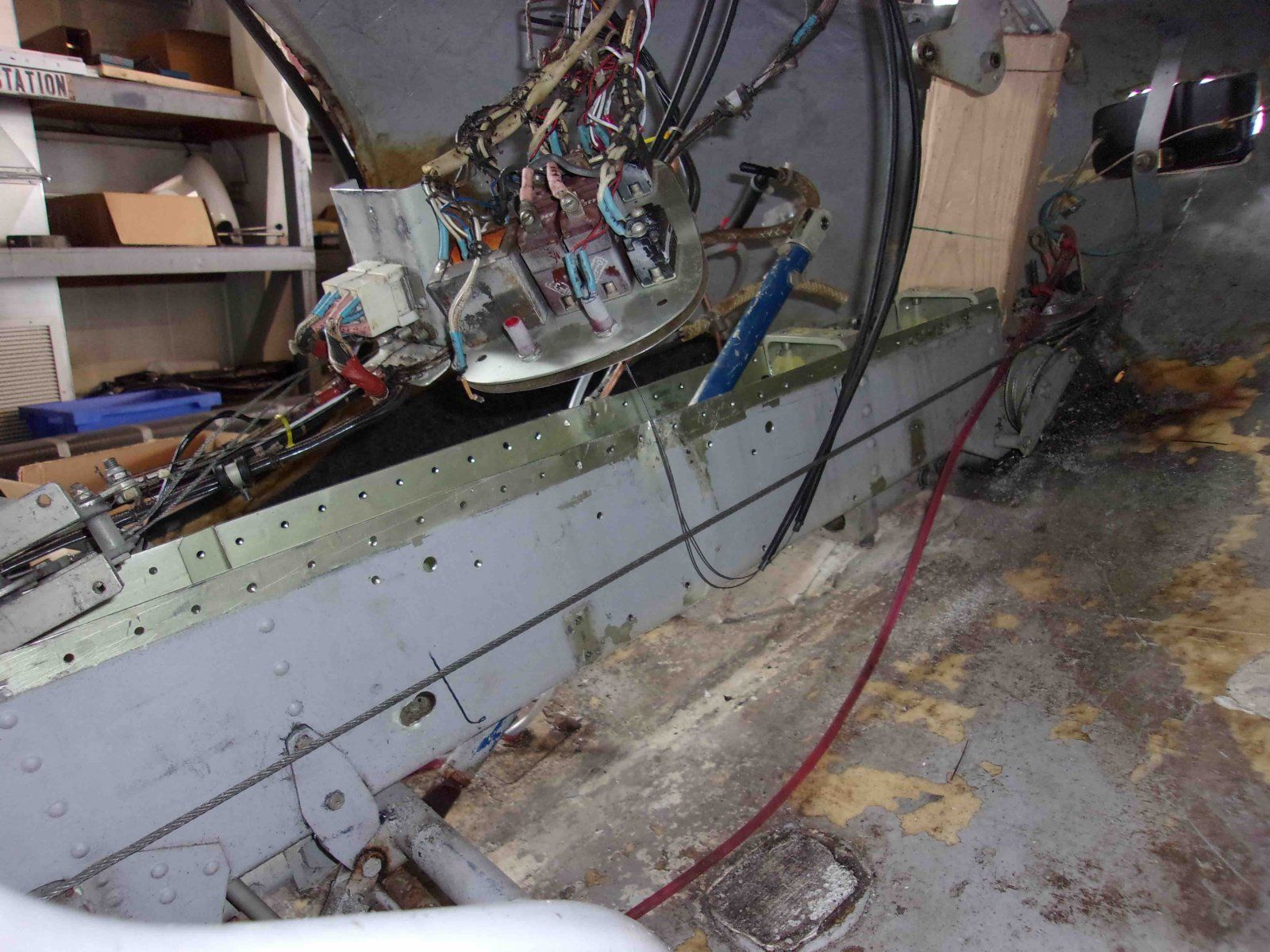

Выправляется пневмомолотком, но прочность при этом конечно совершенно теряется и требуется применение дублирующих накладок на всём поврежденном участке.
Именно этим путем я и решил пойти
А.Веггер
БЛОГ Андрея Веггера: vtaircraft.com
Да еще одна немаловажная заморочка. эта балка укрыта ковром и ее в живом виде никто никогда не увидит - залезть туда под ковер - целое дело это когда обшивка установлена

с полной заменой, и с рихтовокой и усилением - вполне жизнеспособны и безопасны.
Все это определяется соотношением цены на ремонт / к качеству ремонта. Когда у нас будет (я надеюсь) наработанная схема ремонта десятков таких самолетов и своя инвенторная база - мы будем естессно все менять а пока этого нет а есть своего рода полигон - проще "залатать"

Ну Вы сначала "почините" его правильно - если хотите летать на нём ;)
Посмотрите например на PJ-II Уважаемый мистер malish сам туда не заглядывает уже много дней (более месяца) и интерес к проекту невольно угасает последние посты вообще далеки от темы повествования Но это просто как пример
А что туда "заглядывать"? Самолёт летает, мы делаем некоторые доработки. Людям которые мне пишут, я отвечаю. На этом форуме мне писать пока нечего - будут новости, я напишу. А так готовим проект к серийному производству КИТов.
Вам я советую пересмотреть процесс ремонта Сигмы - не пытайтесь "рихтовать" сильно деформированные детали балки, а замените их на новые!
Как и на ветке "Раптора" я указывал на ошибки Питера - и практически они все были в "точку":)
А теперь я указываю на Ваши ошибки. И это мой совет Вам. Это не мой самолёт, но я бы так его не ремонтировал.

Кстати в книжке про полевой ремонт самолетов - описывается процесс ремонта - как раз вариант - правка + накладка. Либо вырез и вставка такого же куска.

Андрей, новую балку нужно искать у производителя Сигмы, но похоже что их там(деталей) тоже нет. А вот вырезать повреждённые "куски" балки и сделать "новые", трудности не должно быть, особенно в штатах!
Я в 90х привёз два Як-18Т в штаты, при транспортировке(в трюме) морским транспортом, при шторме, там что-то "сорвалось" и на одной Тэшке повредило переднюю кромку центроплана, а на другой заднюю кромку центроплана и подножку с "костыльной" дугой Подножку и дугу я купил в России у производителя(тогда это была компания "Техноавия").
А на центропланах всё повреждённое удалил и сделал "новые"(по старым, повреждённым деталям) нервюры и всё это "зашил" новой обшивкой из американской авиационной Дюрали примерно такой-же толщины.
В чём проблема-то, сделать всё правильно?

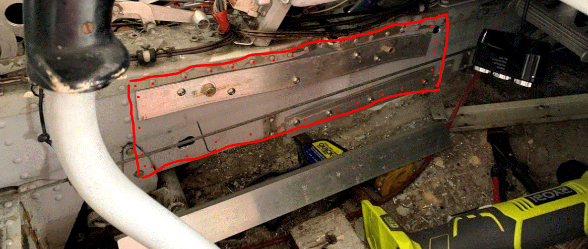

В данном случае я земенил верхнюю часть балки она и будет моей основной "фишкой" Сверху в случае осмотра все будет как новое. Правка погнутой нижней коробки будет "залатана". Внешних видимых повреждених там не будет Будет зарихтовано и усилено на обеих сторонах стенок изнутри и закрашено снаружи. Я все это покажу и протестирую Судить эту мою пока еще не сделанную работу несколько рановато. Пожуем увидим
Malish
Волгоград
Ну давайте, дерзайте. Удачи Вам в "рехтовке", а я остаюсь при своём мнении ;)

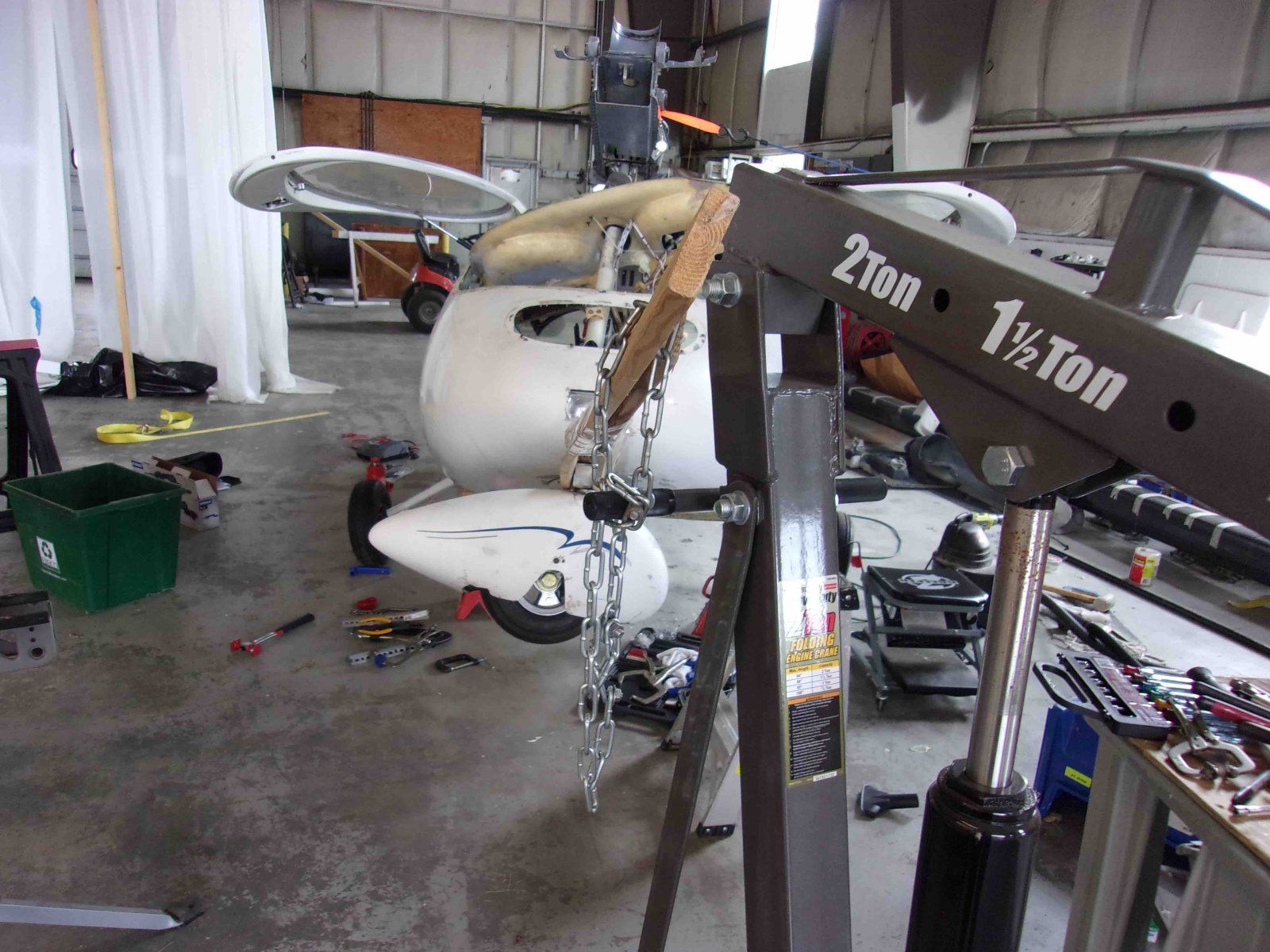

эта часть работы рихтовочная И я обещал показать как будет у нас работать на вытяжку ведро с водой, Ведро пришлось заменить куском железа но смысл остался тот же. Увеличил длину плеча передней горизонтальной вперед смотрящей балки и нагрузил железом тем самым растянул погнутую часть короба и приготовил к латанию изнутри
Malish
Волгоград
Я просто "офигевший" - давайте дальше :LOL:
KAA
Ненавижу Солидворкс!
Суть в том, что ведром вы ничего не вытянете, да и железный пресс не помог, стенки остались мятыми. Дарю идею-встввить внутрь балки винтовой или гидравлический домкрат, и растягивать балку им. (я так мятый багажник своей машины вытянул. :)
