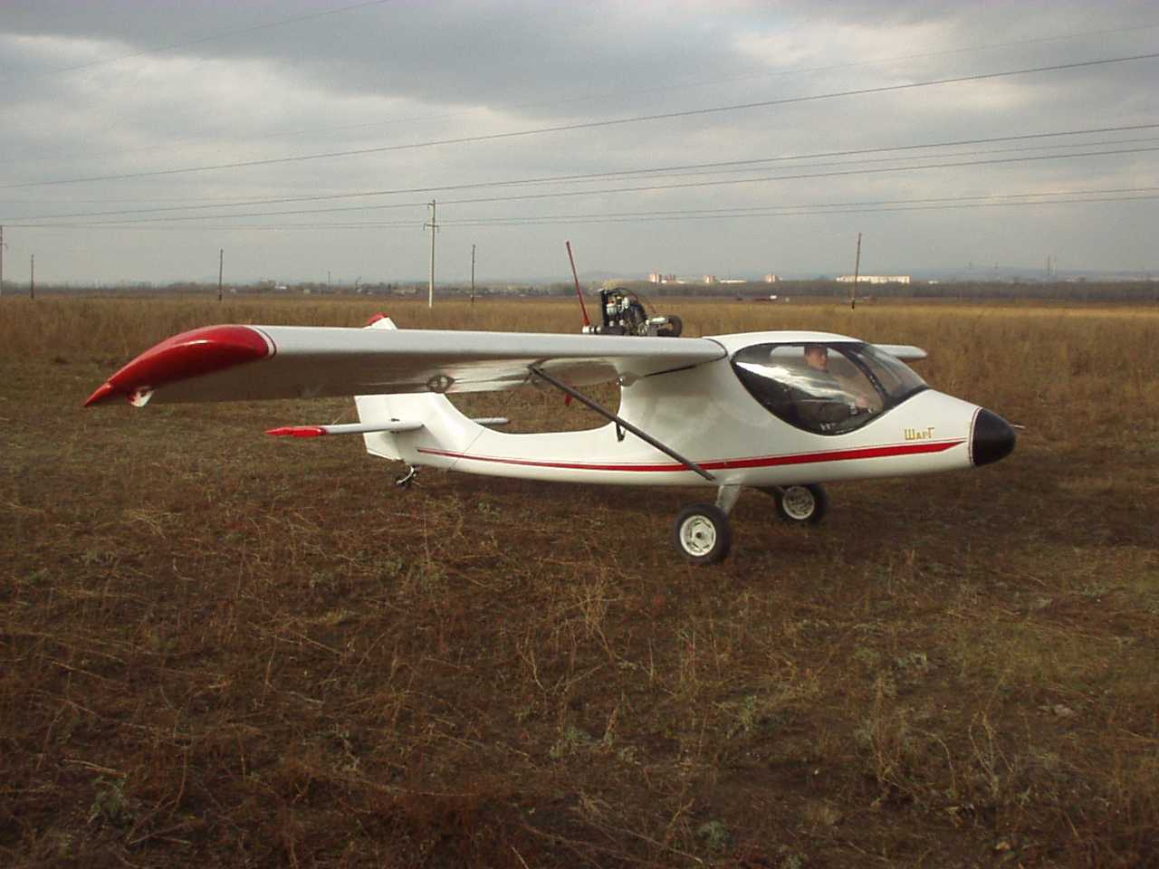

Центроплан в данной модели является базой, на котором выполнены силовые узлы: балка, шасси, консоль. Это наиболее рациональное решение, т.к. задача еще состояла в том, чтобы таскать самолет на собственном шасси, на большие настояния.
Я сам таскал свой самолет по 400км со скоростью 90км/час по казахским дорогам.
На фото упакованного для перевозки на большие расстояния ШарГ-10 не видно центроплана.  🙂 Значит возможно гонять с самолетом сзади автомобиля со скоростью 90 км/ч без центроплана?  😀

На ШарГ-10 нет центроплана. просто консоли соединяются между собой и к узлам на фюзеляже. От Усть-Каменогорска ближайший город, 400км в одну и 600км в другую. Приходится нарушать.
Выходит наличие центроплана не является необходимым условием для перевозки самолета на собственных колесах за автомобилем?
Значит концепция 2-х балочного низкоплана потеряла изначальную идею?  🙂

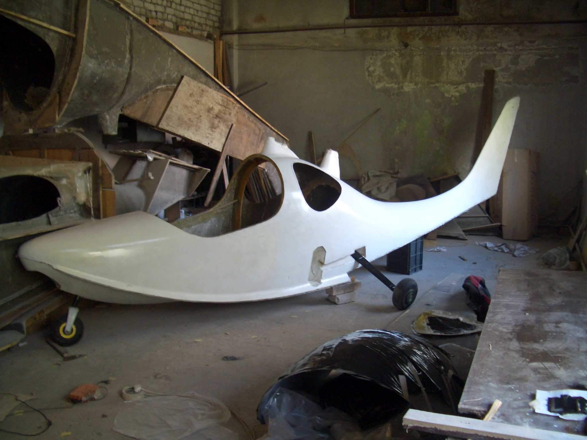

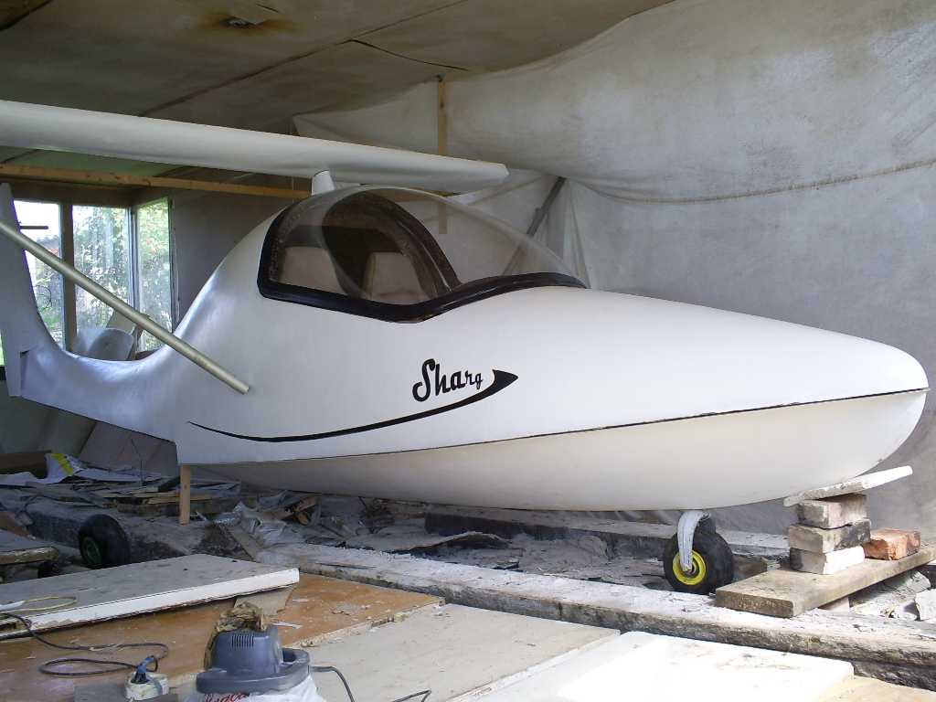

У Меня последующие самолеты, все так же без центроплана. Я бы наверное, не стал бы делать как Игнатьев. но дело в цене и в новизне конечно, для первого раза надо подстраховаться. А потом нередко заказчик коррективы вносит.
