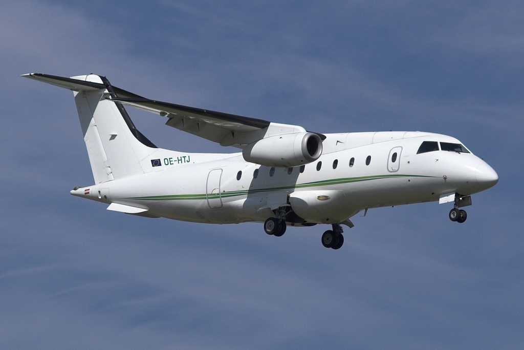

Бывает. И даже у профессионалов. И даже у немцев.
Историю Dornier-328 JET вспомни только. Полетел чуть не на 70 км/час быстрее расчётного в первом же полёте на подтверждение максимальных скоростей.
