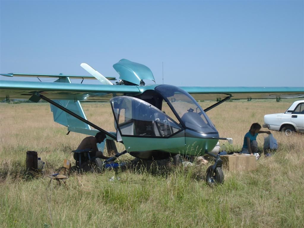

Самолет ВиС-5 - откликнитесь те, кто летал и эксплуатирует.

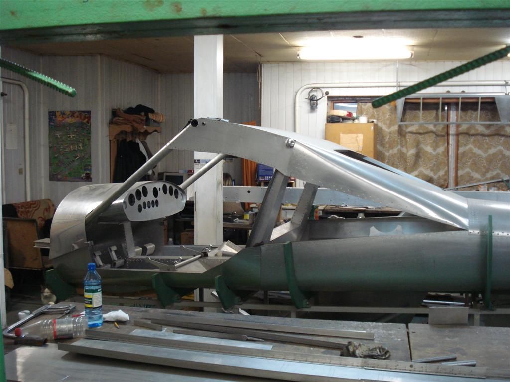

Характеристики чуть позже. Новый ВИС на сборке.
    105,3 КБ · Просмотры: 298

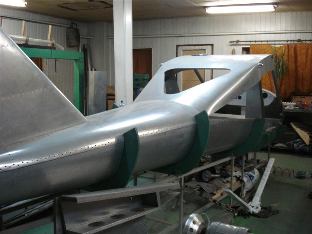

Весь дюралевый с внутренней обработкой.
    99,3 КБ · Просмотры: 286

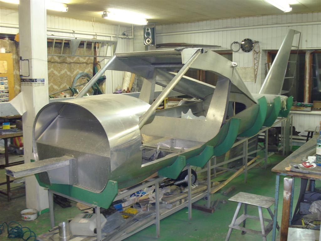

Клепка наружная исключительно впотай.
    79,4 КБ · Просмотры: 287

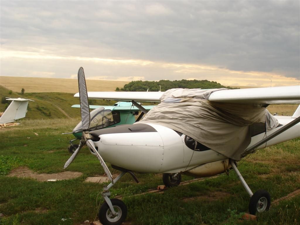

ВИС-5 тоже химичет.  Но лучший Спринт.

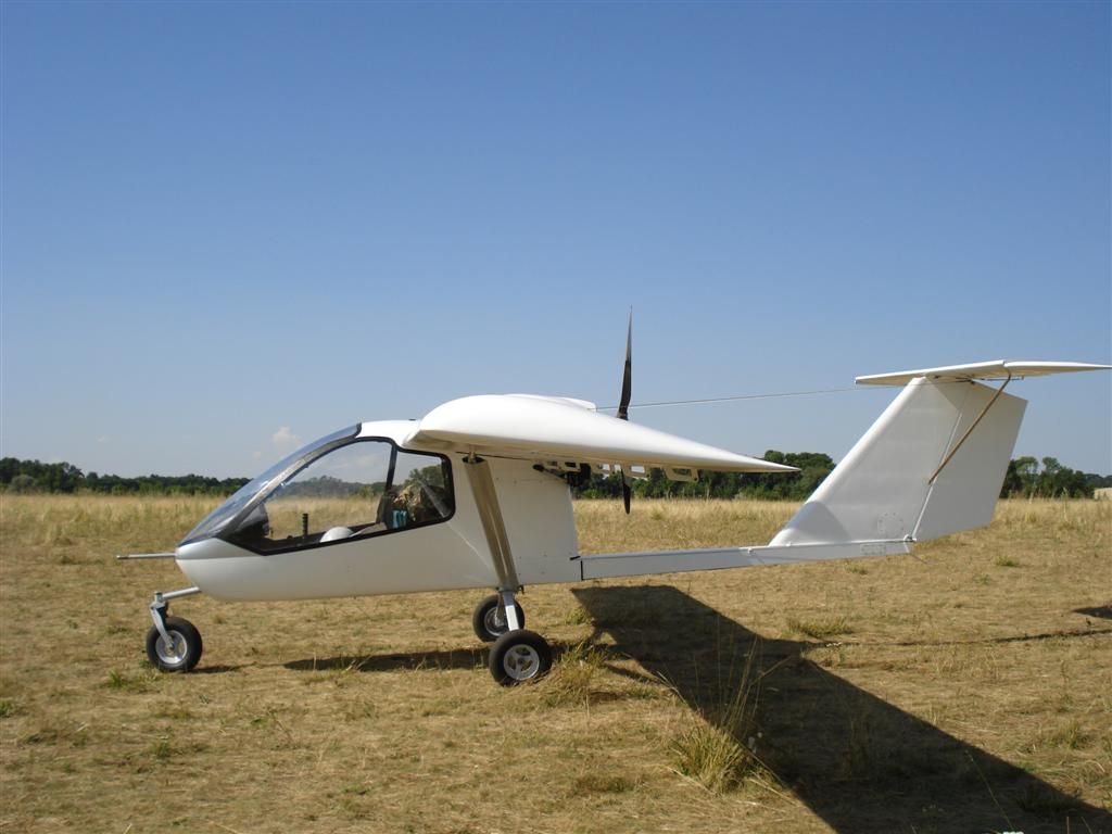

    89,1 КБ · Просмотры: 269
Самый первый Спринт 5 лет в полях.

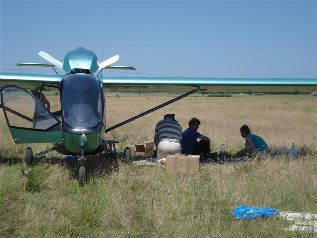

    96,8 КБ · Просмотры: 333

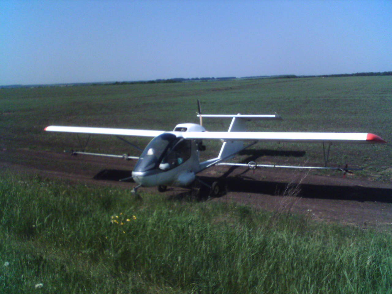

Крайний Спринт перелет 800км  за 4 часа.

Ну вот отлично! Баки какие как у Бекаса по 100, вот это не хорошо.
Как бы хоть 200 литров, есть возможность, без ухудшения ЛТХ?

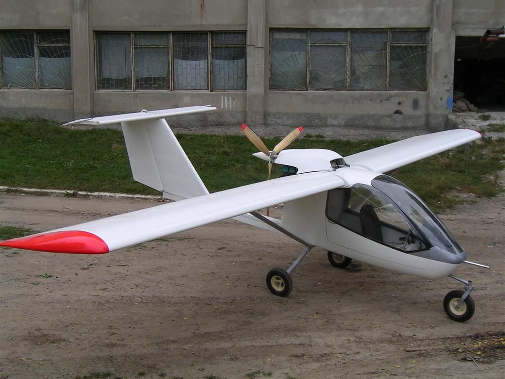

    77,2 КБ · Просмотры: 260
Первеннец.
    110,3 КБ · Просмотры: 267

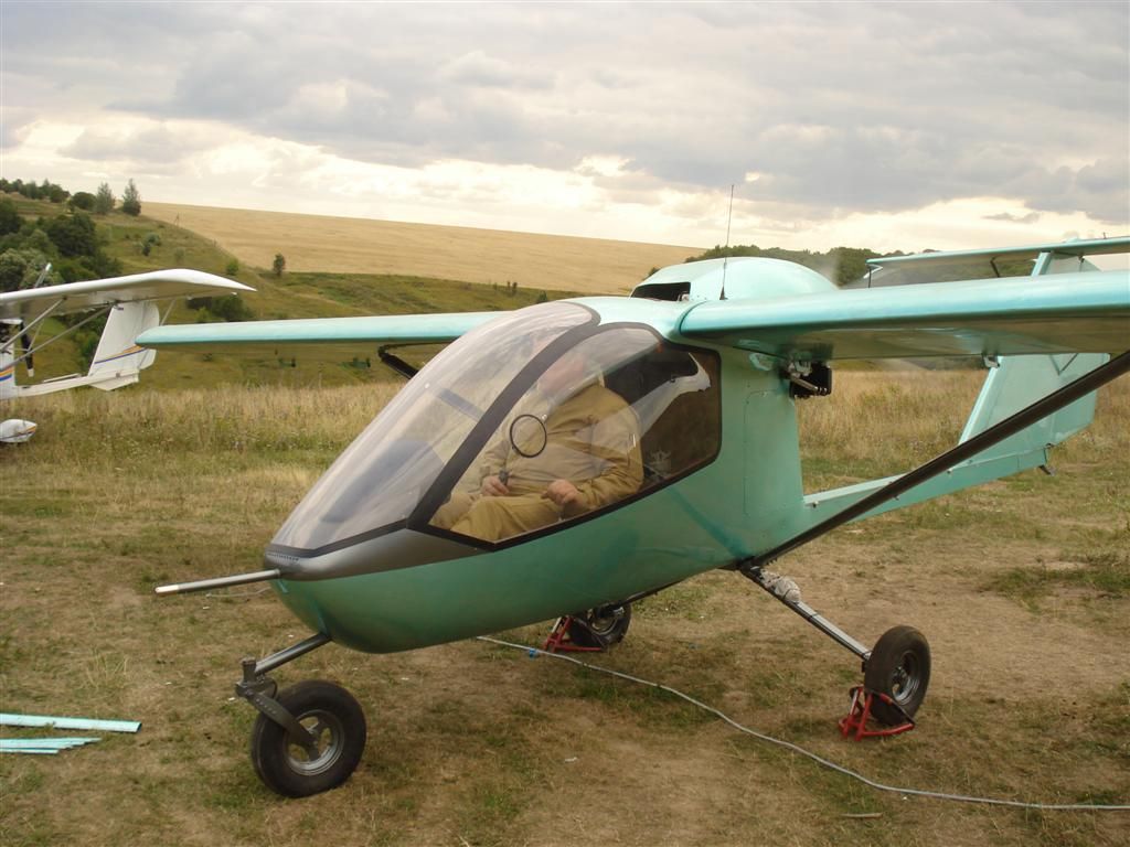

Здравствуй, Александ.  Есть такие. Или кабину внутри?
    112 КБ · Просмотры: 268
Еще одна.
    107,7 КБ · Просмотры: 274

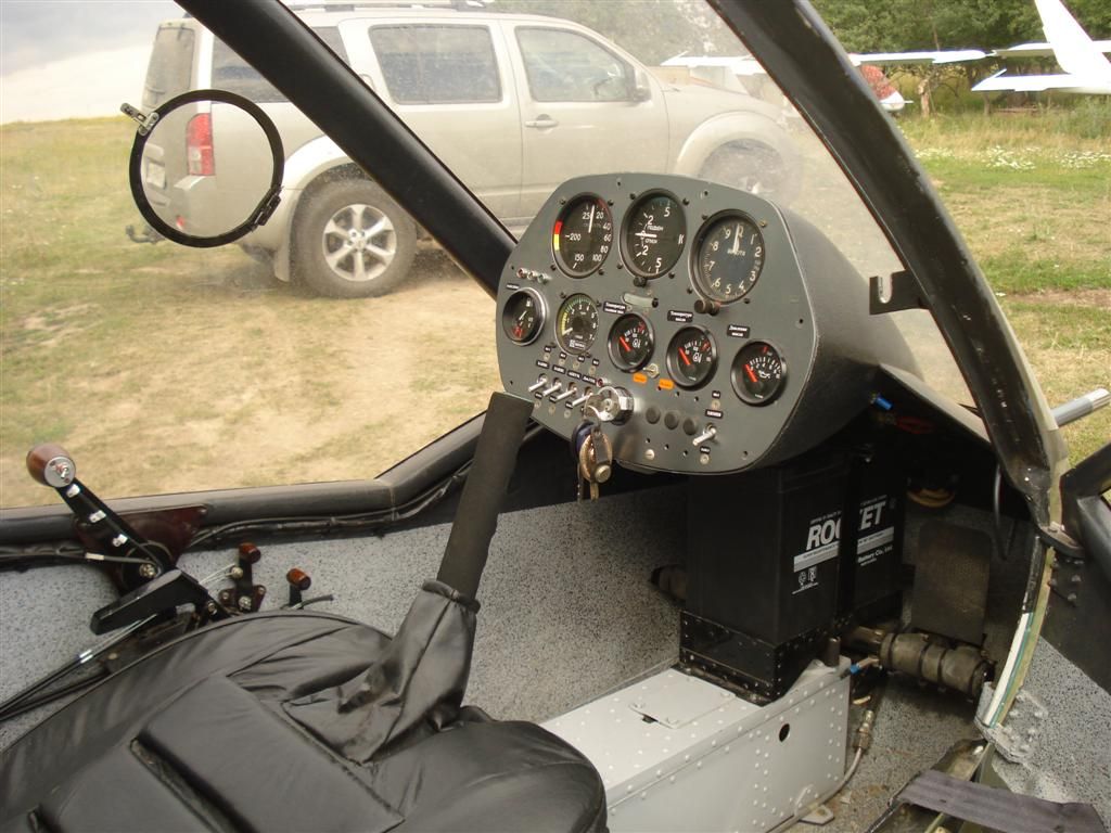

Приборка, ручка закрылков возле руда, там же обогатитель и управляемый тример.
