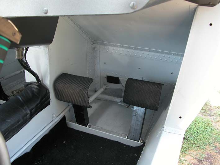

А педали такие же недоделанные как и на "Бекасе" или с параллелограммным механизмом???

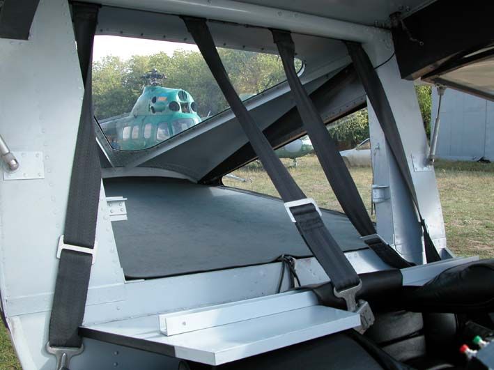

У меня здесь промлесы с центровкой, хотел аккумулятор в салон, так в нормах написано нельзя, сказано в вентилируемое пространство и с салоном ни-ни, а здесь прямо в ногах у пилота, по каким нормам делали ?
     Я давно не обижаюсь, когда Спринт дразнят Бекасом.  От Бекаса в Спринте нет ни одной идеи и подобной детали. Сам себе художник.  Пидали всега делал качающимися. Но здесь расчет на грубую работу и посадку. труба 30ХГСА  25-2. На педали тормозная лапка  за которой стоит тормозной цилинд. Нога пилота опирается на большую площадь. а не на тоненькие трубочки как у некоторых. И летчи не шлыгает тедалями как на "тракторе", а достатоно подумать для совершения маневра.
  Magnumу.     Если у Вас  аккумулятор без пробочек, в салон лучше не ставить. Я использую необслуживаемые. Аккум. способствует центровке, чтобы  пустой не падал на хвост. Есть еще пастовые аккум. , их хоть взапазуху. А нормы смотрие аккуратно, там много ошибок.

Лапку на педали невозможно не заметить. Тормозные гашетки Бекаса - верх антиинженерной мысли. Не встречал еще ни одного пилота, кто бы считал их удобными в эксплуатации.

САНЫКу.   На Бекасе педали, извеняюсь, мне тоже не удобные,  а на Спринте лечики давольны.  Вам нужно попробовать.  А самолеты я начал делать раньше чем производят Бекасы.

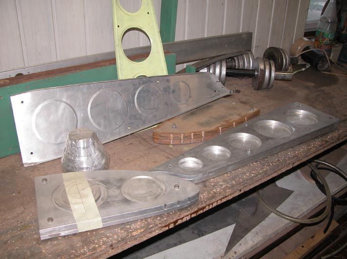

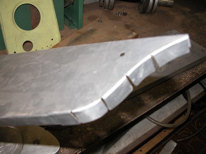

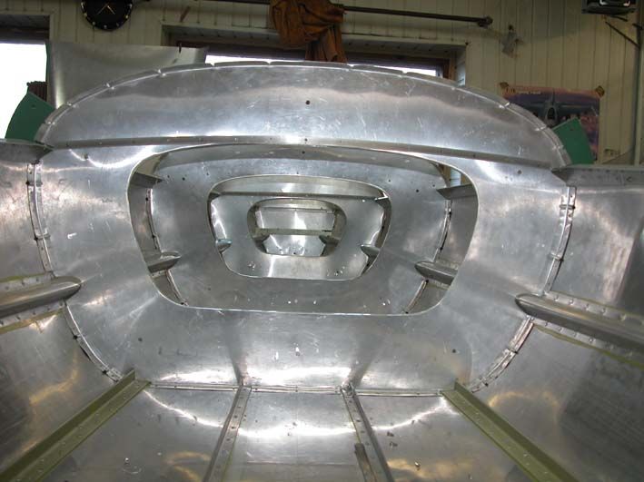

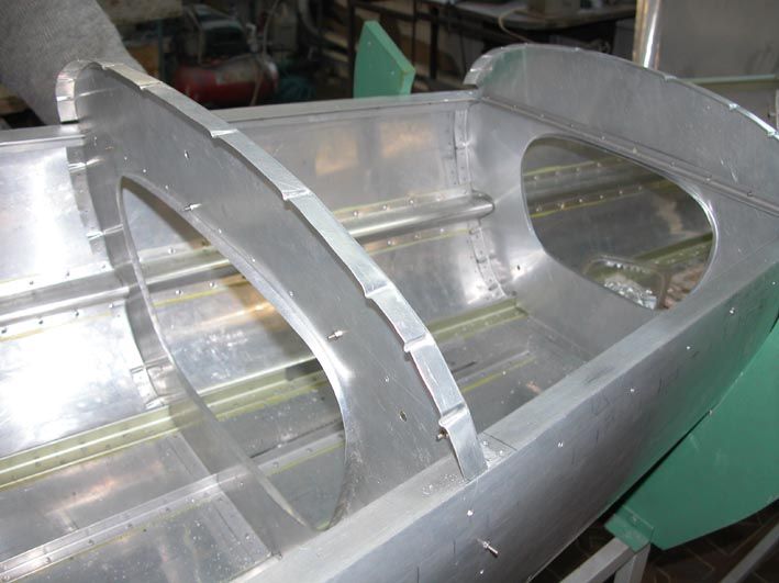

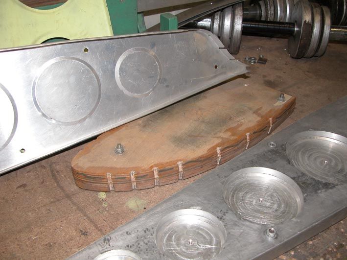

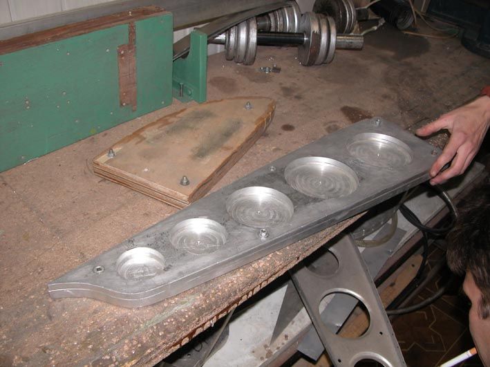

привет всем. может есть фото процесса изготовления фюза и крыла сего девайса. уж очень приглянулся самолётик. а если кто подскажет где нарыть чертёжик,буду очень благодарен.
немного:
    49 КБ · Просмотры: 277
    61,6 КБ · Просмотры: 277
