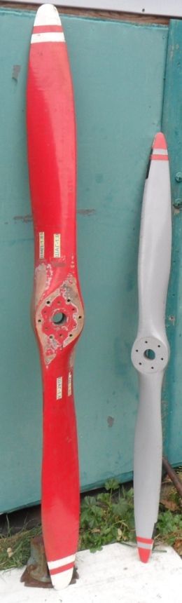

Вот два, рассчитанных по учебнику и проверенных на практике винта, для одного и того же мотора. Для редуктора -2:1 Ф1.85м. И "прямой" Ф1.5 м поменять их местами не возможно..

Vitalich без расчетов никуда. Выше конечно с сарказмом написал несгибаемому Юрию)
