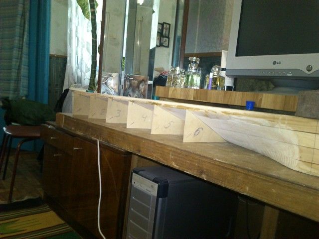

Окей ! понял сузить хОрду  и профиль.
Но жаль имеющего винта,шибко  хорош,
Мне проще стругонуть новый, с учотом поожеланий так сказать  )))
Тем более зима , делать нечего
Поверте хорош !
Он из шести вариантов , оказался самым тягучим и единственным. Покрамсать его так ради эксперимента и остается нисчем... ?
для меня состряпать другой непроблема.

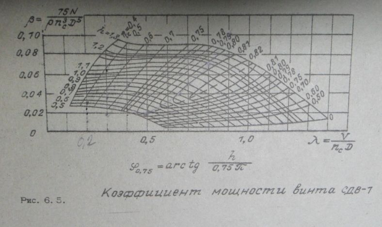

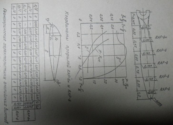

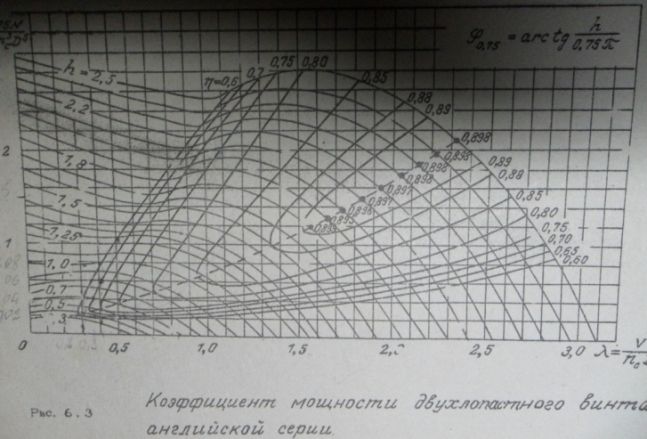

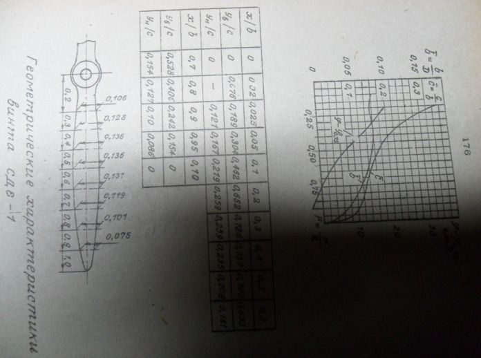

Стряпать не надо. Надо взять хорошо изученную серию, английскую или СДВ-1 и постараться максимально точно сделать в выбранных пропорциях. СДВ-1 лучше подходит для скоростных винтов т.е.  это ваш случай. Важно  выдержать форму лопасти в плане и крутку. Профиль можно сделать плоско выпуклый.
    46,1 КБ · Просмотры: 309
    53,4 КБ · Просмотры: 309
Английский винт.

Честно говоря всегда считал, строил горку делал шаблончики шаговые и скрупулезно подгонял, но тонкое дело....
Гдето так... Спомощью компьютера :-D

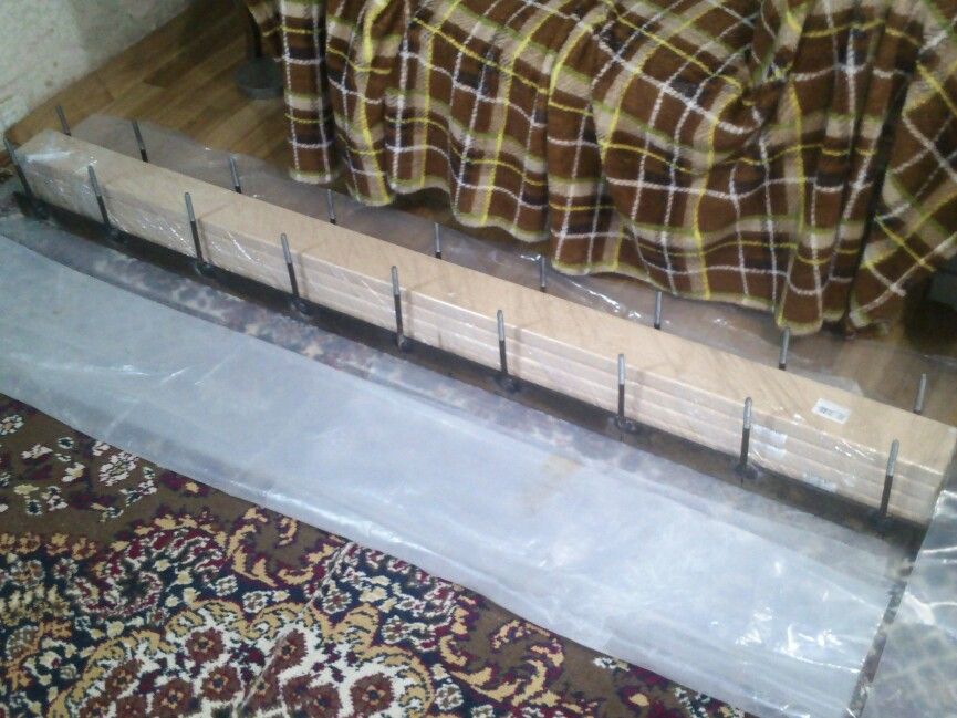

Зделал себе подарок Новогодний 🙂 купил пакет ольхи, сосну хорошу ненашол одни сучки...
Вот примеряюсь пресовать...
может винтик состружу под елку...
С ольхи ещо наделал ниразу, кто знает , пойдет ???
Дерева вроде качественное ,без сучков и блин дорогущее ....
И нада ли его оклеивать ?
Сосну оклеивал, а это ? Вроде и так как железяка

Точно Ольха? Если да, то для винта не годиться.

Бук продаётся. Фанера авиа БС-1, 10 мм то же можно купить. Переклейка на смоле,  бук 15...20 мм и БС-1 или качественный берёзовый заменитель, 10 мм. Такой пакет, хорошо просушенных материалов и весит не много, и прочный.
