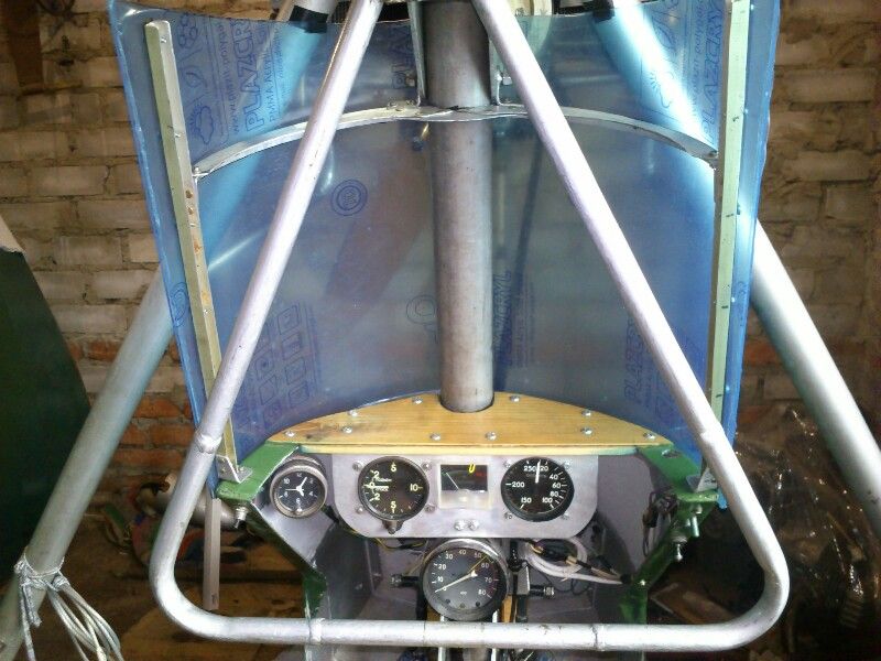

Да ещо снизу трапеции жгут
Зачем ???
Штурвал сам выравнивает все рули на ноль , при его отпускании, и руль направления с колесом тоже.

Извините. Как понял, управление по дельтапланному? Т.е., наклон (поворот) трапеции приводит к соответствующему наклону (повороту) самолета? Или наоборот? Наоборот делают, привыкают и летают, но это опасно для тех, кто попросится подлетнуть, а навыки - наоборот.
Похоже, педали здесь не нужны: трапеция вперед-назад - тангаж; вправо-влево - крен, а, как у велосипеда - рысканье. Выведя РУД на трапецию, получим полностью ручное управление и летать сможет даже безногий.
Если с рукой проблема, то путевое поворотом трапеции не пройдет. По фото видно, что педали есть (троса РН с роликов уходят вниз), все управление по дельтапланному.
Владимир, молодец, аппарат понравился. С подлетами-полетами не торопитесь, порулите, побегайте, чтобы навыки управления закрепились до уровня рефлексов.
