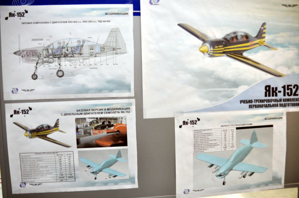

Судя по картинкам, вопрос базового мотора ещё не закрыт.
Взято тут  http://bmpd.livejournal.com/1951744.html

По поводу плакатов-просто показаны разные варианты СУ. Сегодня это немецкий RED. Крыло самолета цельное, находится в сборке. Фонарь так же цельный, без козырька, какие там искажения будет видно дальше. Катапультирование пилотов через стекло приклеенное к каркасу фонаря, которое пробьет кресло. Пока не испытывалось.
