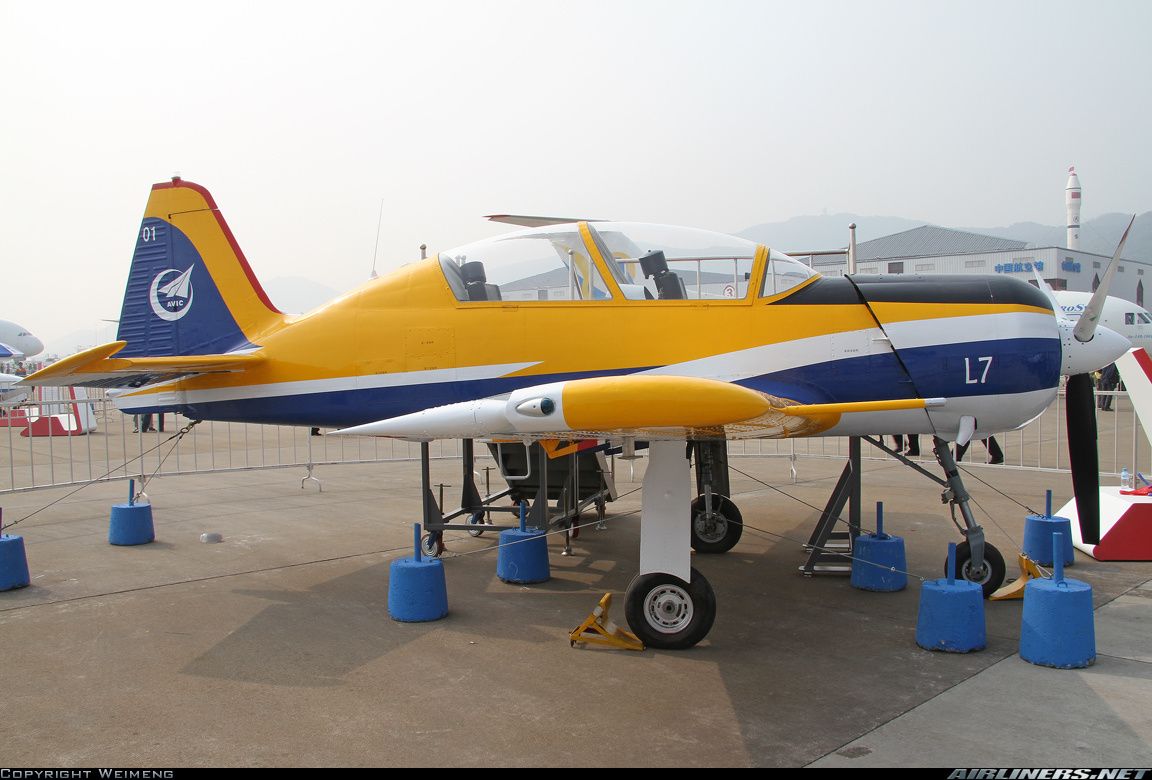

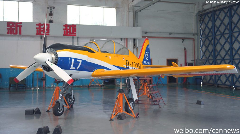

А вы ветку сначала-то почитайте!А что все так политкорректно молчат о том откуда этот Як-152 появился и сколько этой непутёвой железяке лет за которые она никак не может разродится даже с огромными усилиями современных "успешных манагеров"...?
О том что это переименованный Як-54М девяностых годов прошлого века только с передней стойкой шасси, о том что эта железяка проиграла в двухтысячных конкурс на УТС устроенный МО РФ самолёту Су-49, о том что потом Яковлевцы впаривали свой проект товарищам из поднебесной и родился китайский L-7 который впрочем и успешно почил, и только неугомонная мысль "успешных манагеров" о топливной эффективности обучения скрестила автомобильный спорт в лице создателя моторов для Формулы 1 и этот пипелац.

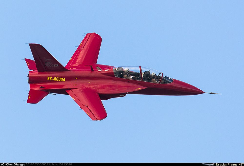

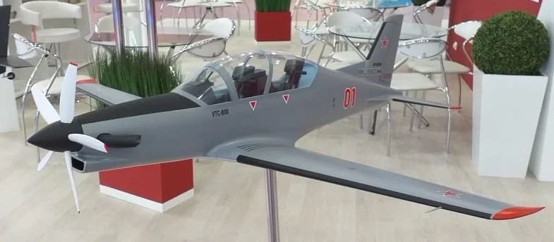

Как альтернатива предлагается вот эти варианты - УТС -800 и СР-10. Где УТС -800 еще проект , а СР-10 вполне себе доведенная машина.
Вы уверены, что они ещё живы как КБ?УТС для военных могут выполнить в полном объёме только ОКБ Су, Як, Мясищев и возможно, Ил
Вот эти красненькие? Это как раз те, в которых я не работал. А с привлечением "варягов" или отдельных конструкторских центров сейчас и остальные работают.Вы уверены, что они ещё живы как КБ?

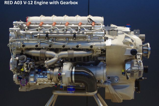

В данном вопросе википедии можно поверить.Напомните на базе какого мотора базируется Як 152 и сколько машин уже построено?
Главный редактор авиационного портала «Авиапорт» Олег Пантелеев считает, что в случае прямого запрета на продажу двигателей российским производителям авиатехники компания RED Aircraft развернёт его производство на территории нашей страны, а в худшем случае Владимир Райхлин «возьмёт документы и переедет в Россию». «Если планы Минобороны будут выполнены, Россия станет одним из крупнейших покупателей продукции этой фирмы, поскольку кроме Минобороны есть и ещё заказчики. В том случае, если дизельный двигатель покажет себя состоятельным в качестве авиационного, я уверен, что будет решён вопрос с локализацией его производства», — пояснил Пантелеев. По его словам, этот процесс займёт не более двух лет.[1]

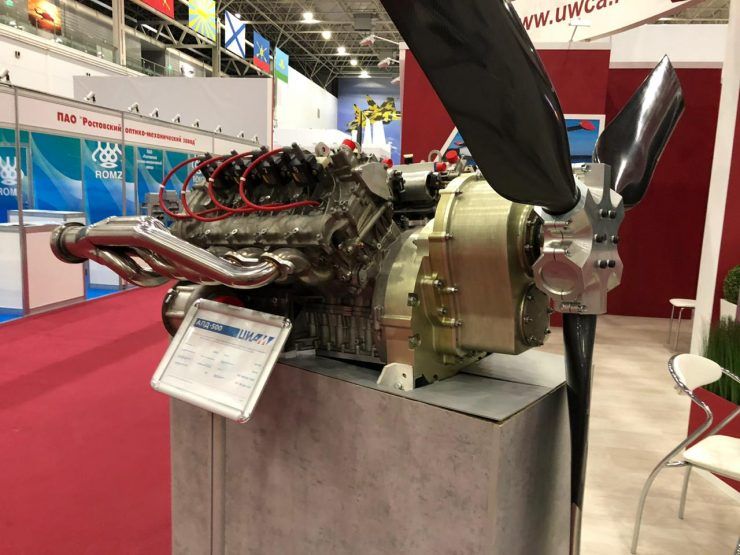

Рекламный стенд на стомиллионов баксов... Сразу видно что продавать они ничего не собираются...Про RED можно забывать, он остаётся для экспериментов. Теперь ждем...с экспериментов с импортозамещением.
Прототип двигателя АПД-500 пройдёт лётные испытания в 2021 году » Авиация России
Подписан госконтракт между Минпромторгом и Центральным институтом авиационного моторостроения имени П.И. Баранова (ЦИАМ) на изготовлениеaviation21.ru
У меня немного другая информация.взяли первый подходящий мотор и спроектировали самолет
Ну и длинный двигатель не улучшает путевую устойчивость короткохвостому ??? самолету...Образцы отличаются развитым оперением руля направления, исходник , со слов , плохо выходил из штопора.
