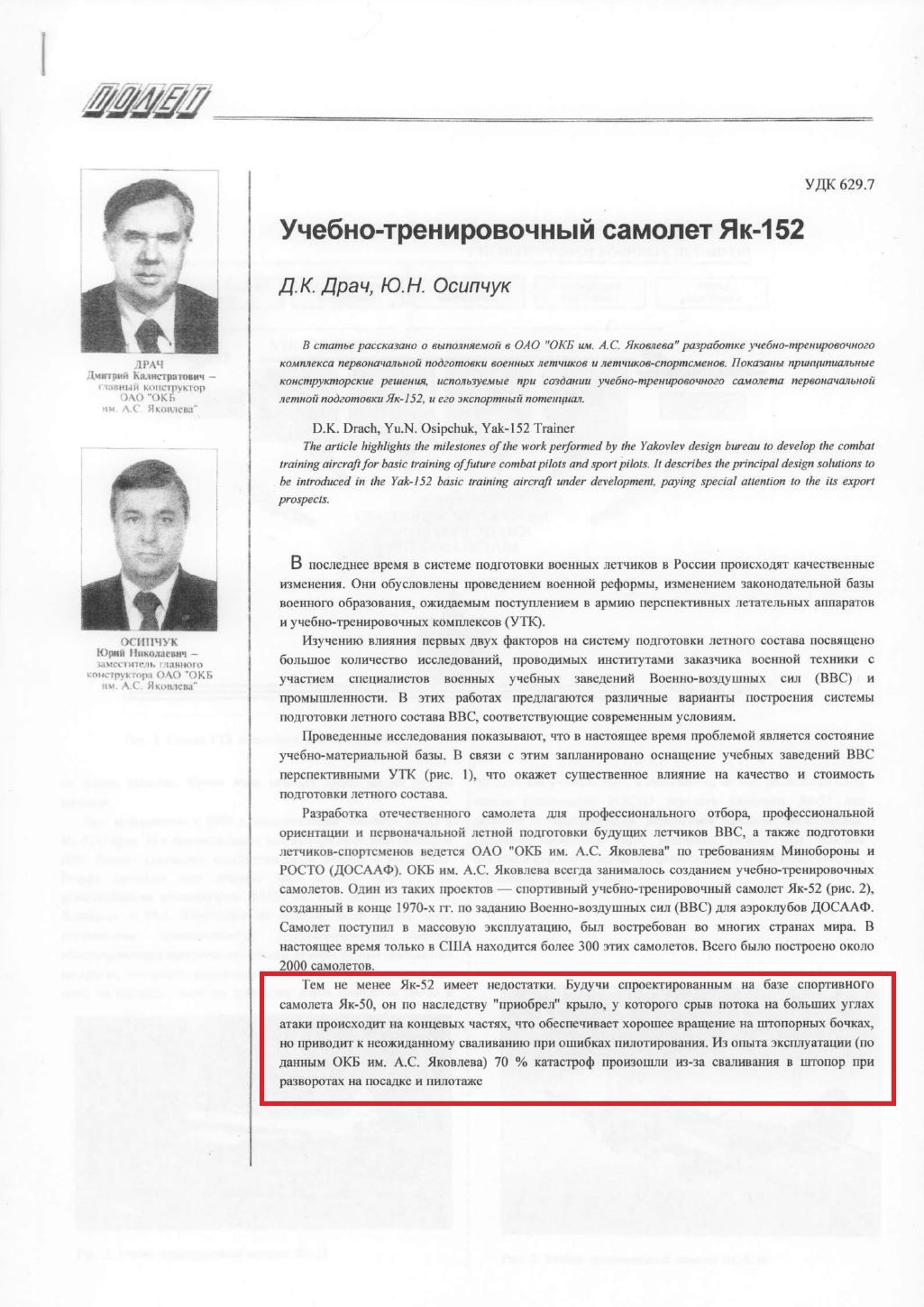

тех, кто "в теме"
Очевидно, что Драч с Осипчуком тоже не в их числе? 😉
Смотрите посты выше. Сколько можно этой статейкой тыкать?

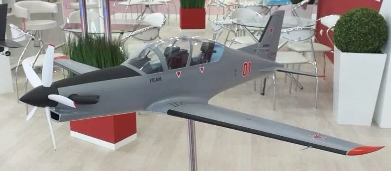

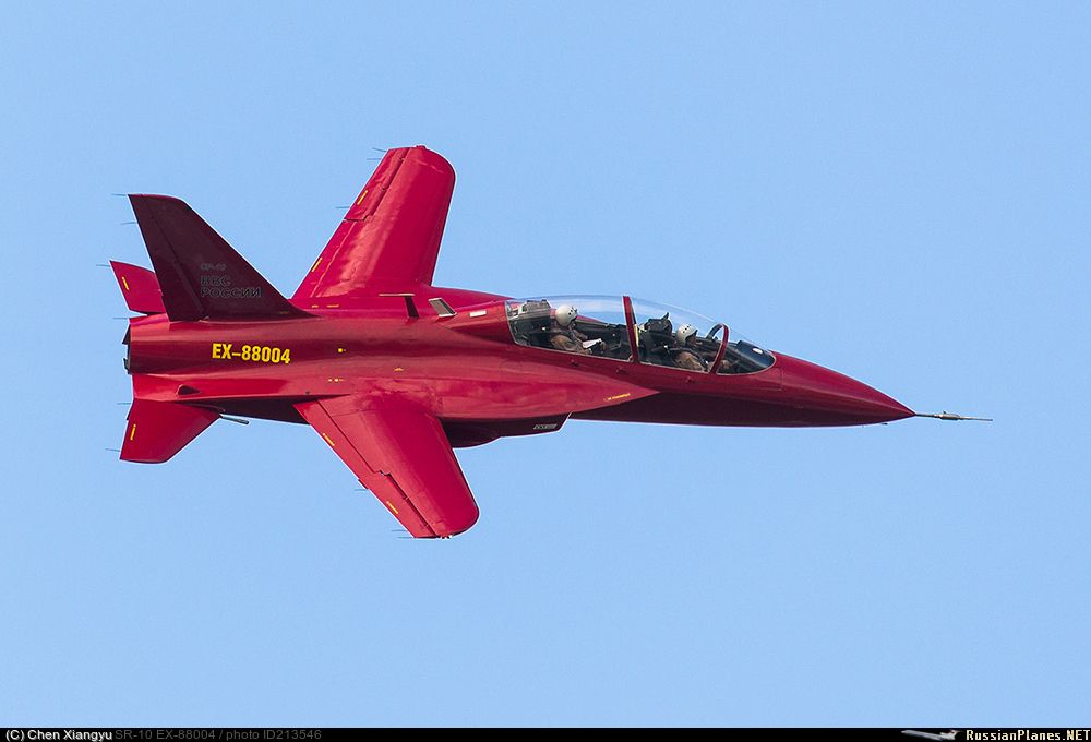

добавлю ложку дёгтя... никакой "унификации" БРЭО Як-130 и Як-152 нет совершенно разные комплексы , да и компоновка кабины Як-130 больше напоминает МиГ-29К(КУБ), МиГ-29М(М2), МиГ-35, адаптивности особой тоже не наблюдается, всего 2 режима и как самолёт первоначального обучения для курсантов вместо L-39 не подходит, сложноват в освоении, Як-152 с дизелем..... для ДОСААФ самое то, для ВВС "гадкий утёнок" с привитием паразитных рефлексов в связи с выработкой моторики, которую придётся ломать при переучивании впоследствии на реактивную технику (реактивный момент от винта), сам "дизель" тот же геморрой, мало того, что производят с винто-моторной группой в германии, так ещёи нет в ВВС специалистов ИАС по "поршням", лет 70 как не готовят ... оптимальный вариант первоначального обучения для курсантов мог бы стать СР-10, но к сожалению КБ САТ получив от МО РФ ТТЗ на разработку так и не смогли довести РКД до требуемых СРПП ВТ требований.... как то так дела обстоят... так что пока УТС -800 БОЛЕЕ ВЕРОЯТНАЯ ВЕРСИЯ, НО ПРОБЛЕМУ ВИНТА ЭТО НЕ СНИМАЕТ....
Как альтернатива предлагается вот эти варианты - УТС -800 и СР-10. Где УТС -800 еще проект , а СР-10 вполне себе доведенная машина.
