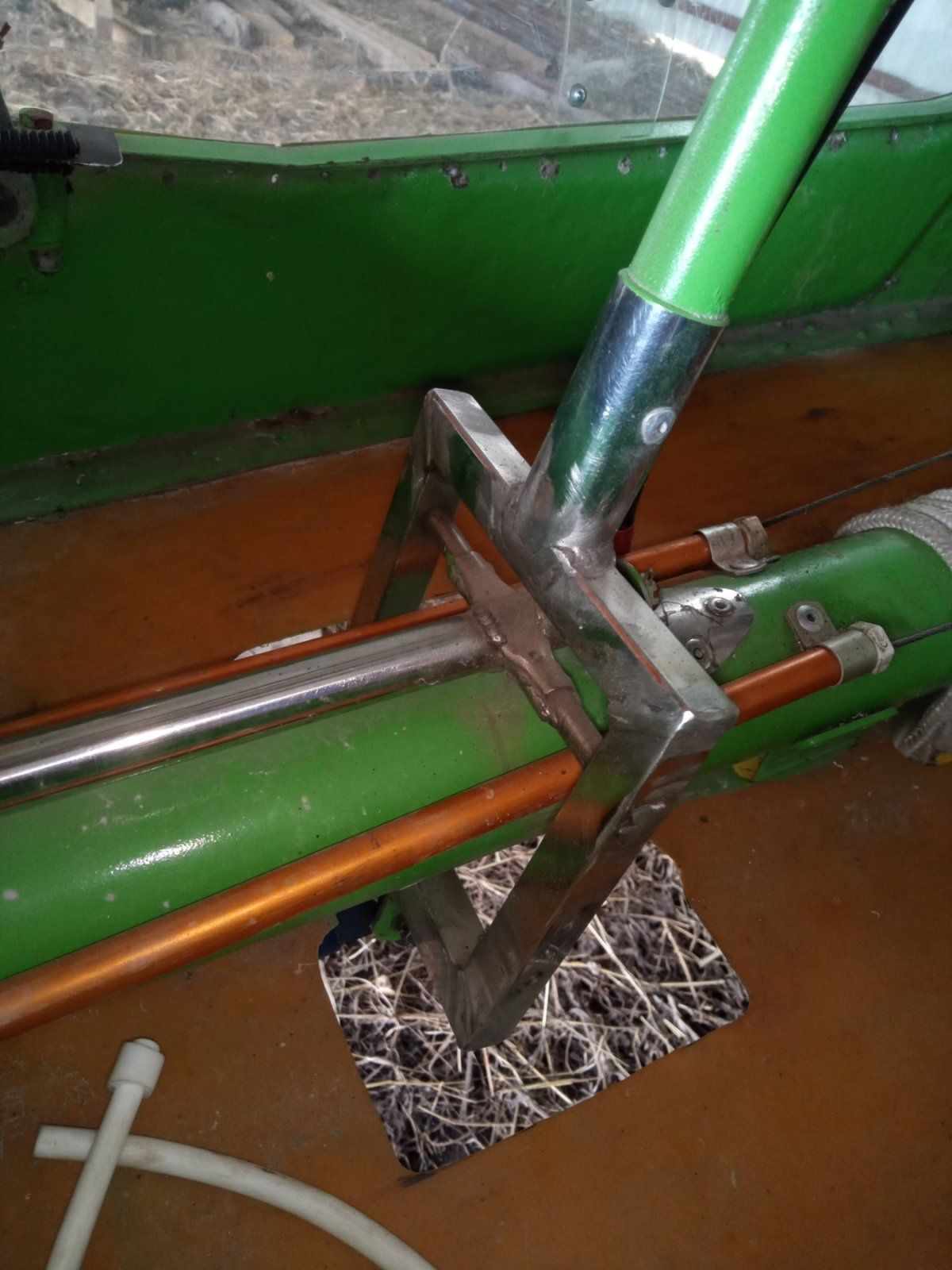

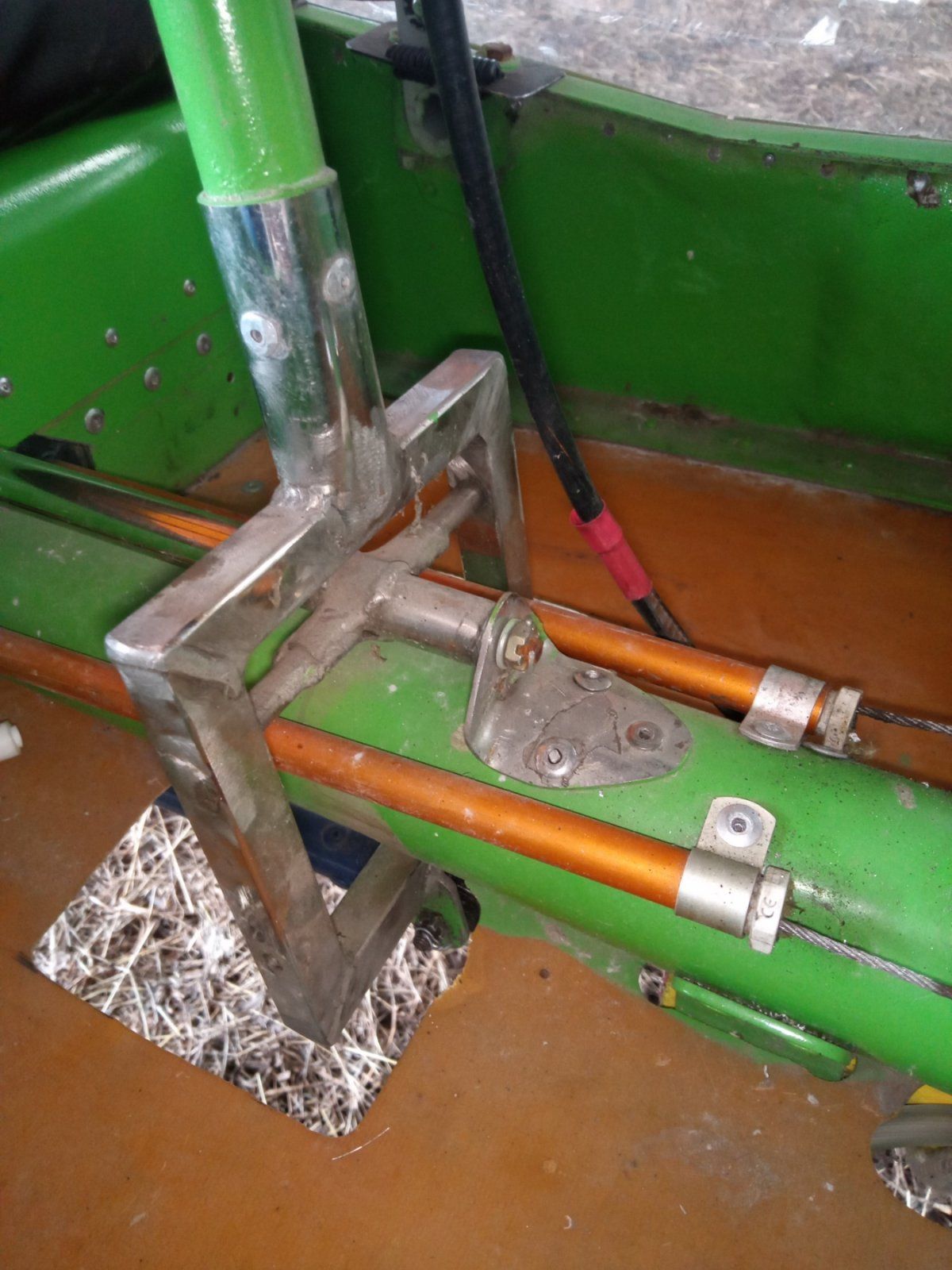

Всем доброго времени суток! Подскажите пожалуйста: на одних версиях самолета управление по крену и тангажу производится отдельными тягами, на других тяга РВ проходит сквозь "качалку" тяг элеронов. Подскажите, в чем принципиальная разница, как лучше? Во втором случае тяга скользит внутри качалки или двигается вперед/назад (в направлении полета) вместе с ней? Какой материал данной тяги?
У меня так. Проблем не было.

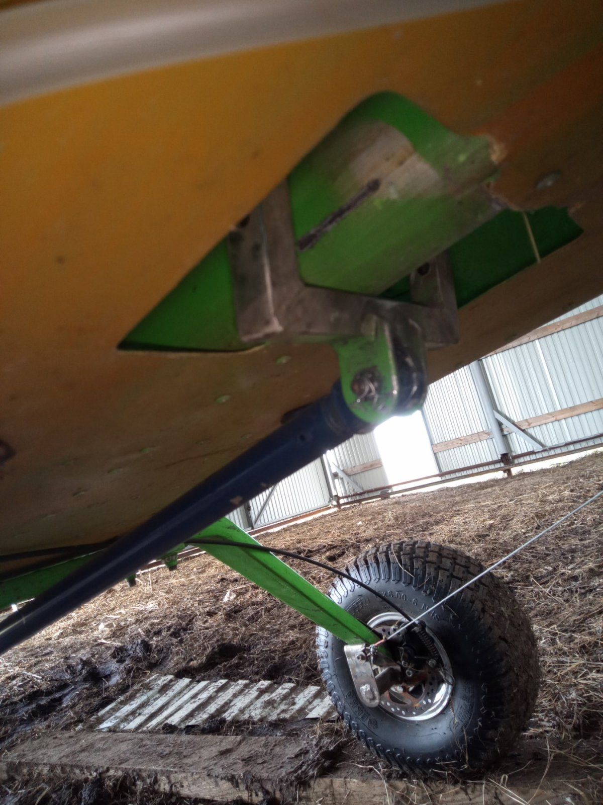

Я не знаю от чего они. Мне такой достался. Я так думаю что от карта какого-то. Самолет я в середине прошлого лета купил. Пробежки, подлеты, потом уже полеты. К колесам, да и к самолету, нареканий нет. Вот только винт Данилюка в минус. Видать от старости.
