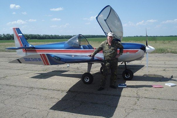

Не  хочется  учить  плохому, но  некоторые  экземпляры  заявленные  как  СЛА  на  АХР  никак  не  попадают  в  495  кг. 😉

Это  самолет  был изготовлен  в  Кореновске   Михаилом  Корниченко , я  проводил  облет, замечательная  машина, сейчас  где то  в  МО  кажется  у  Виноградова  Сергея.
