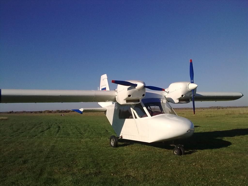

Ф-005.  А такой в качестве сельхозсамолёта реально применить?
Можем и такие построить.

F-007  наверно  более  подойдет, только  усилить  и  немного  поднять  шасси под  просвет  на концах  консолей  на  1м, может  за  счет  V-  образности    и  пневматиков  большего  диаметра  в  купе.  Ведь  для пилота -химика  главное  безопасность, удобство  в  полете, а  приобретателя приемлемая  цена  самолета  и  номы  часа выработанного  гектара,  дабы  была  прибыль.
Законцовки и сейчас более метра от земли, будут выше, т.к. предполагаем новое неубираемое шасси на металлической рессоре и пневматиках большего диаметра, усиленную переднюю стойку.
Взлёт-посадка с двухсотметровой полосы на Ф-007 не проблема, выполнялись многократно. Обтекаемый химбак, при увеличении высоты шасси, можно подвесить под брюхо, как советует Володя-слобода. Хотя в задней части кабины в ЦТ места предостаточно без стеснения пилота. Под реального заказчика работу по модернизации можем начать в любое время с учетом всех его пожеланий. Напомню - Сейчас есть в наличии 2 комплекта планера Ф-007. Ставим двигатель, приборы, химаппаратуру и в поля!
На мой взгляд не нужно химбак вниз ставить, там за пилотом достаточно места для него, изолировать перегородкой от пилота и все! Горловину заправочную вынести на фюзеляж, под фюзеляжем слив химжидкости! Мыть химбак после работы будет удобно, открыл горловину и заливай чистую воду, сливая ее из крана под фюзеляжем! Аэродинамика не будет нарушена вообще! При такой схеме нужно будет учесть, чтобы центровка не ушла при полном химбаке и при его выработке!
Поддерживаю, хим.бак  лучше  в  вашем  случае  за герметичную перегородку.  Универсальность  такого  самолета  только  во  вред  ему будет.   Не  стоит  забывать  про  достаточно  мощное  освещение, мощный  генератор(  может дополнительный).  Приборов  минимум  ,  как  правило  в  полях  работают  опытные  пилоты  и  летают  на  шорох.  Стоит  наверно  штатно  разместить  дозирующие  приборы  и  приборы  контроля  обработки  поля.  Коргон  3  и  его  модификации  очень  хороши.
Витя, полностью доверяю твоему опыту, но вклеивать бак-кессон за спиной пилотов будет ошибкой. Всё таки нужно сохранить возможность эксплуатировать самолёт не только над фермерскими полями. Можно изготовить двух (трёх) секционный бак (баки) для установки частями (секциями) за спиной пилота, соединяемые между собой патрубками. Частями их легко демонтировать и удалить из кабины в межсезонье и использовать самолёт для иных целей. Или я не прав?
