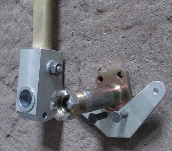

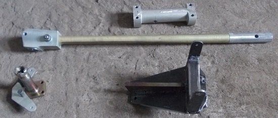

Вот составные части стойки! Более подробно конструкция!

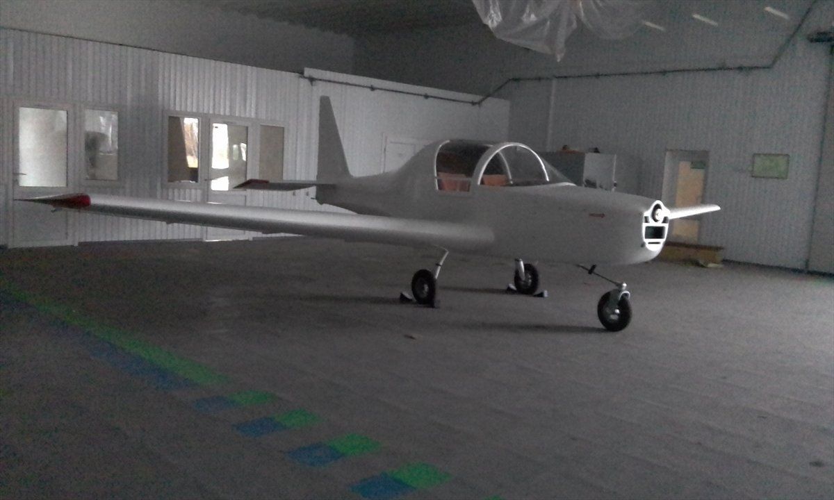

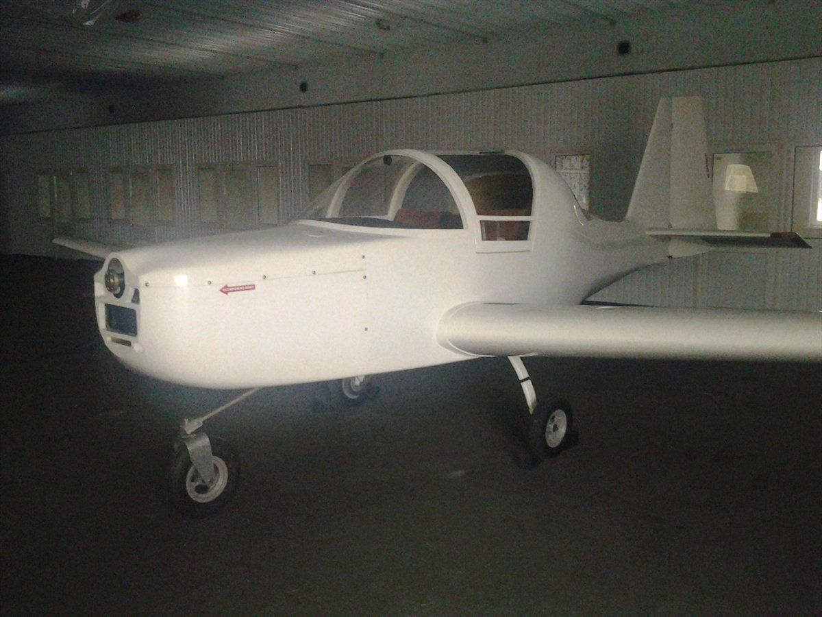

Отчет за 2016 год - Планер самолета в период с мая по сентябрь 2016 года налетал - 45 часов. Это с учетом всех облетов, испытаний, УТП, и перегона самолета к нам домой, наработка двигателя составила - 695 часов, наработка винта составила - 55 часов. Самолет в сухом и проветриваемом ангаре, дожидается весны 2017 года. Ведутся работы по установке управляемой передней стойки. Если позволит погода, по окончании работ со стойкой, попробуем облетать!

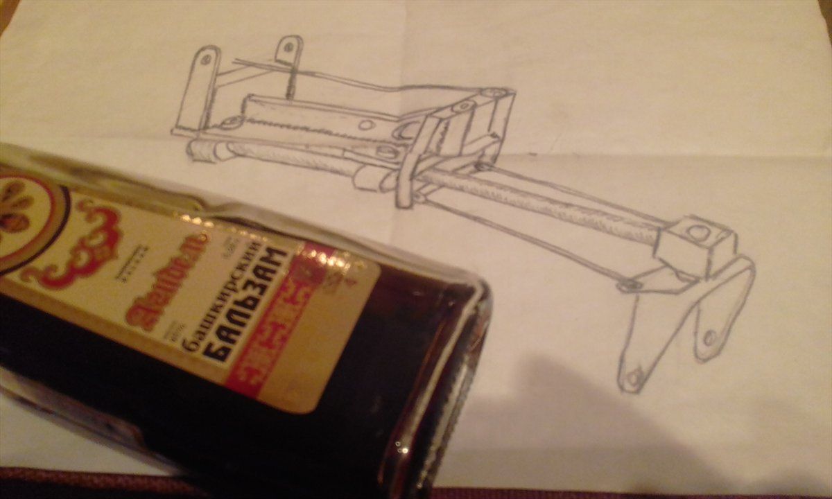

Да еще вот конструкция механизма управления передней стойкой!!! :~) Короче не помажешь не полетишь!!! ;D Прошу все замечания, пожелания в студию!!! 😀
    72,2 КБ · Просмотры: 128
На первом борту, стоит убирающееся шасси и стойка там передняя как раз управляемая! Олег не возражает, нашу конструкцию одобрил! Да и в самой конструкции самолета заложены возможности установки, как самоориентирующейся стойки, так и управляемой! Да еще измерили расстояние между нижнем краем лопасти винта и землей, зазор составил 330 мм. То есть такое же расстояние, как и со старой стойкой!
