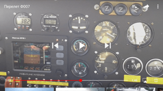

Скорость (160) маловата для стеклопластикого низкоплана на таких оборотах.
Металический Круизер и Зодиак 185-195 идёт на таких режимах без ВИШ. С ним 200-205.

Аааа все понял какое это видео. Это видео с перегона самолета. Так вот смотрите внимательно на данные по планшету. На 1м.10 сек. Там видна скорость самолета и она составляет 191 км/ч . Это начало перелета, полные баки 80 литров бензина и нас по 85 кг. весу двое.  Смотрите также на фронтлайнавионикс там тож есть скорость. Но я более доверял планшетнику с его показаниями. Обороты там походу 4800-5000
После перелета еще раз все тщательно посчитали ,расстояние, время в воздухе, и получили среднюю скорость на маршруте 1100 км - 189 км/ч. Так что показания планшетника с программой эйр навигейшен про точны.
А результат в 191 км/ч вполне достоин.
Да и я о том же. Винт куплен первый попавшийся, но в отличном состоянии. Я вот думаю раскошелиться на ВИШ от самарцев. Вот гадаю, что тогда покажет самолет?
Крейсерская скорость измеряется не по GPS. А по УКВС. У вас на фронтлайне и на УС 350 одинаковые показатели 154-161. Скорость по планиешнику это путёвая скорость, разверни самолет на 180 градусов и она будет 120.
