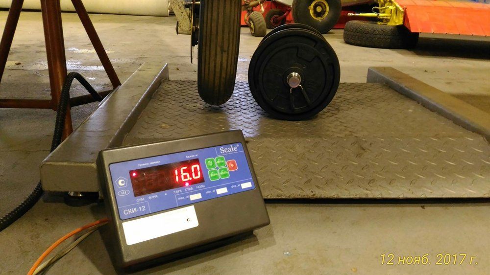

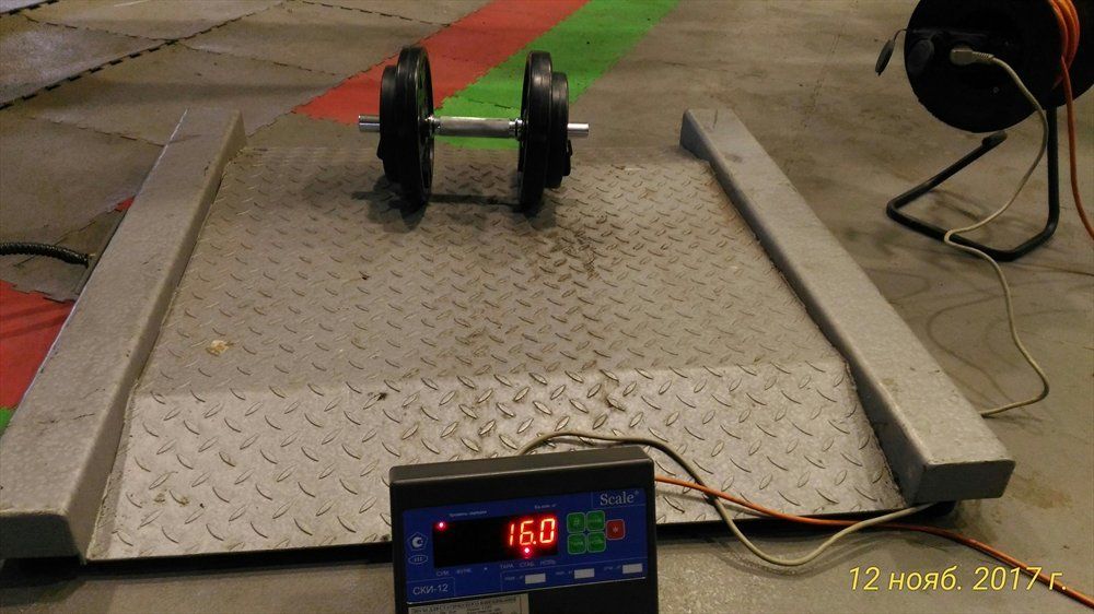

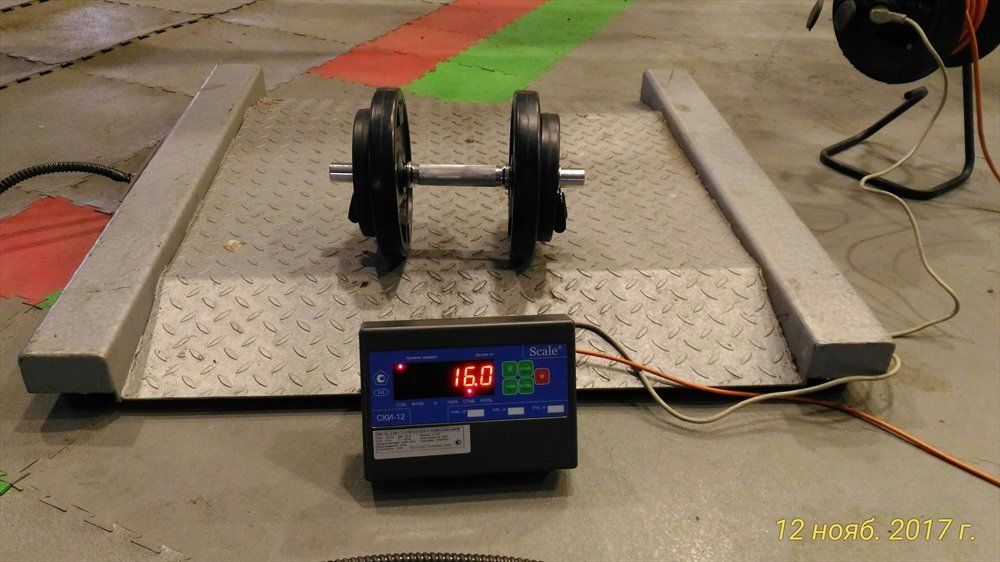

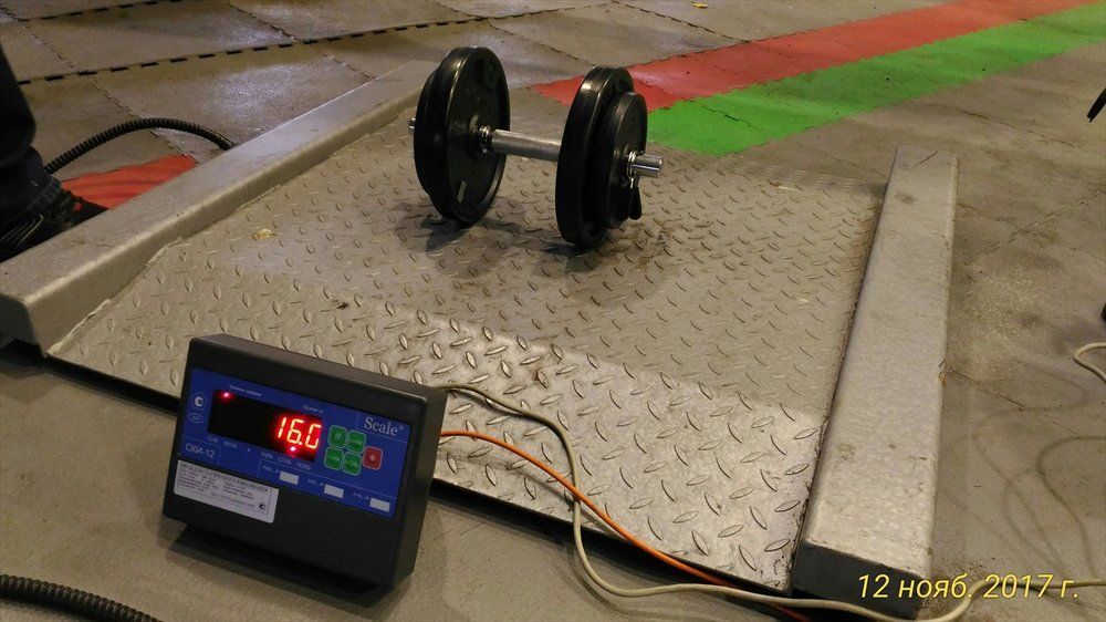

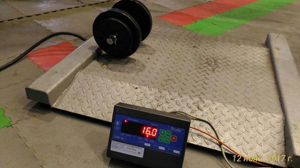

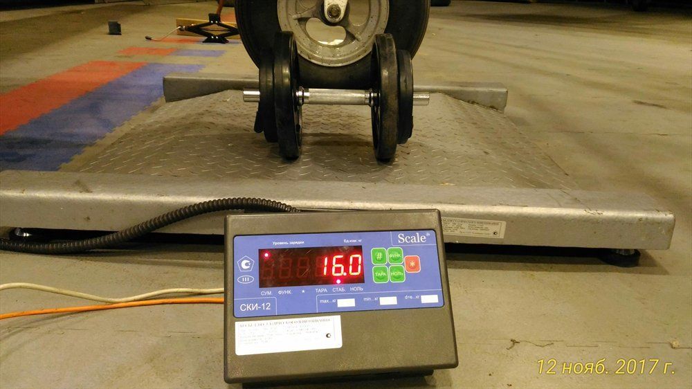

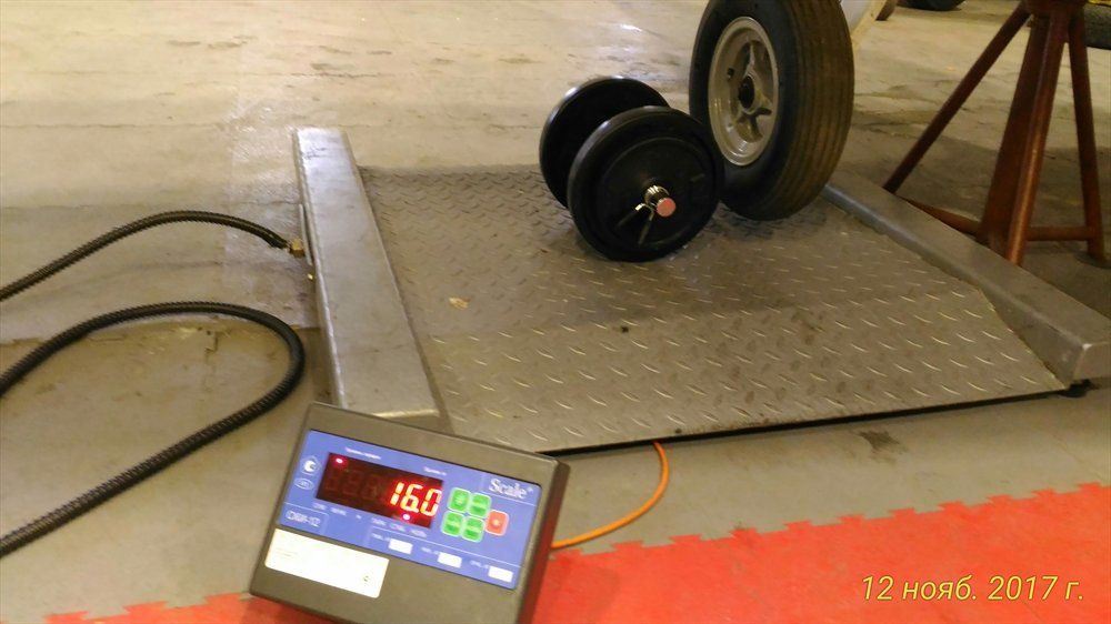

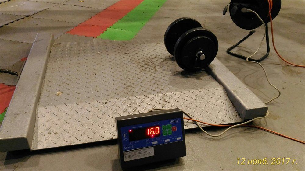

Сегодня взвесили весь самолет. Если вернуться немного назад по этой ветке про самолет Ф007, то можно прочитать мой ответ на Ваши вопросы, что вес самолета составляет 400-420 кг. Ну а сегодня мы точно выяснили этот вопрос. Использовали промышленные весы. Перед взвешиванием сделали поверку весов эталонным весом. Для поверки использовали гантелю в 16 кг.
Ну а теперь фото процесса с данными взвешивания. Как я уже написал выше сделали поверку весов эталонным весом. Но здесь нужно уточнить, что поверку мы делали в разных местах площадки весов. Делали такую поверку для точности взвешивания. Так как не знали в какой части весов будут находиться шасси самолета, ну и для того, чтобы убедиться в точности показаний самих весов. Разместили эталонный вес в пяти разных точках весов и сняли показания. Весы показали точный эталонный вес во всех пяти точках. Значит где бы ни оказались шасси, вес будет отображаться точно.

Убедившись в точности данных весов и данных взвешивания в пяти разных точках площадки, приступили к самому интересному.
Тут еще нужно сказать, что желая точно знать вес самолета, мы проводили взвешивание самолета с полными баками. Так что после взвешивания нам будет нужно отнять от полученного веса, вес топлива. Самолет имеет баки в 80 литров топлива. Сегодня мы залили полные баки и провели взвешивание. Так что от полученного веса нужно будет отнять вес 80 литров и получим вес самолета.
Далее провели взвешивание на основной рессоре. Для более точного результата перед взвешиванием снова проверили точность весов и взвесили эталонный вес.

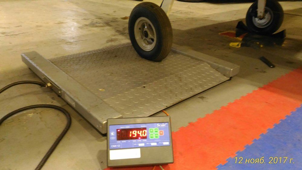

Двигаемся дальше. Снова перед взвешиванием, проверяем точность весов и взвешиваем эталонный вес. А потом взвешиваем основной вес.

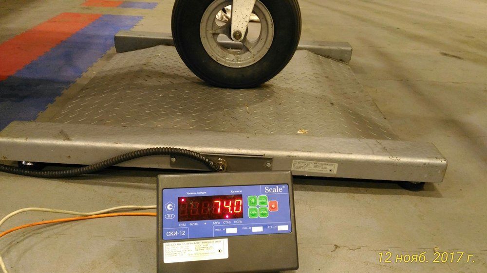

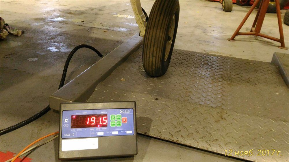

Далее снова проверяем точность весов, взвешиванием эталонного веса и делаем взвешивание передней стойки.
    89,3 КБ · Просмотры: 195
    86,9 КБ · Просмотры: 156
Ну а теперь путем несложных арифметических подсчетов получаем вес самолета с полными баками топлива. Не забываем, что взвешиваем самолет с полными баками. Ну и вот результат -  194 + 191,5 + 74 = 459 кг. 500 гр.
Вес самолета с 80 литрами топлива составил - 459 кг. 500 гр.

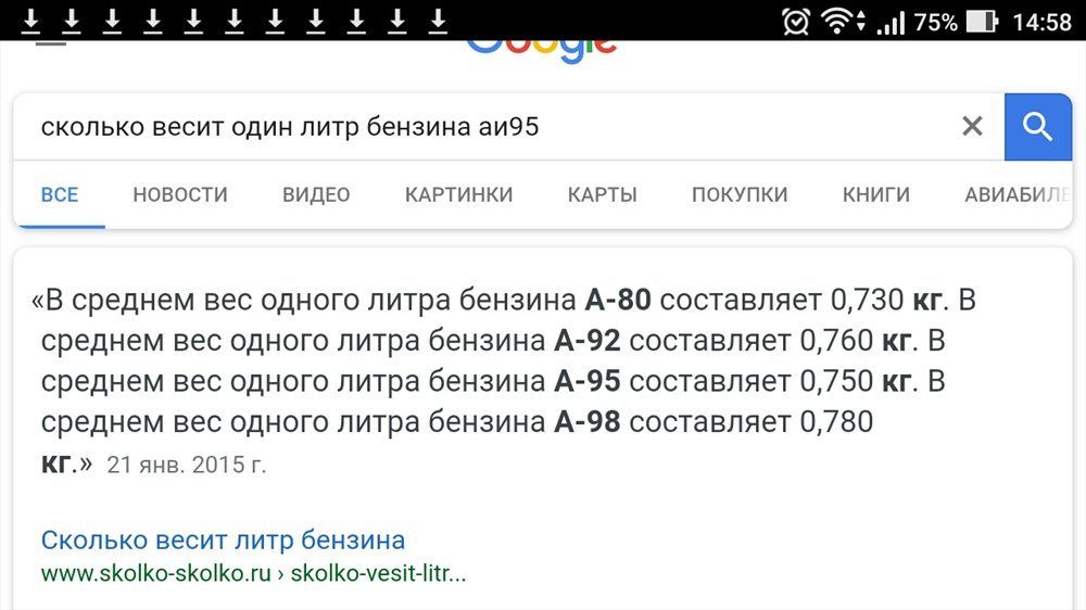

Далее снова путем несложных арифметических подсчетов делаем расчет веса самолета уже без 80 литров топлива. Заходим в гугл и гуглим вес одного литра топлива марки АИ95. Получаем результат.
    73,2 КБ · Просмотры: 173
Снова считаем - 80 литров бензина х 0,75 гр. = 60 кг. (вес всего топлива) Снова считаем - 459 кг. 500 гр. - 60 кг. (вес всего топлива) = 399 кг. 500 гр.
Вот и получили вес самолета. Ну хорошо пусть будет 400 кг.
