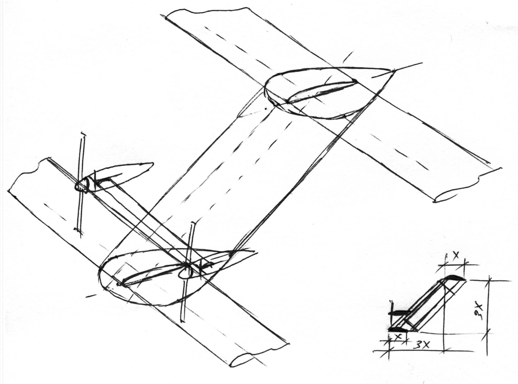

Я спрашивал о расстоянии между крыльями, вот такую схему хочу в модели попробовать...

ты наверно хочеш создать кувыркастый аппарат вот есть модель тандема только как она летала сделана в ближнем зарубежье

Выноси ось винта на ось симметрии.Желательно и ЦТ располагать на оси.Так как даже сила сопротивления каждого крыла влияет на располоение ЦТ по хорде-момент от силы сопротивления--Cх*высоту от ЦТ до 25% хорды крыла(примерно)
