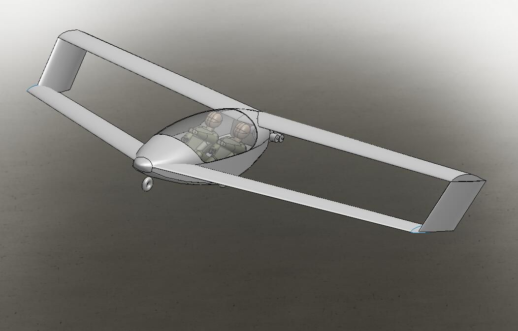

Идея в том, чтобы использовать только кривые поверхности первого порядка (согнутые листы). Прямые одинаковые крылья, фюзеляж одинакового сечения по всей длине. Моторы всяко попадут на плоскость центра тяжести.
Кривые поверхности первого порядка - это сильно:силнее Фауста Гете.
Век живи - век учись.
Вот, блин, умные, все... Конечно, первый порядок это плоскость, но я и имею в виду, что поверхности получаются из листа, без "выпуклостей" и "впуклостей", являющимися элементами поверхностей второго порядка, т.е. "кривыми"... 🙂
подскажи пож из каких материалов ты желаешь созидать машину
В конструкции просматривается силовой каркас из труб, соединяющих лонжероны поясов крыльев. Остальное - листы дюраля и листы оргстекла. А сейчас делаю радиоуправляемый планер из пенопласта. 🙂
А что заставит аппарат лететь по прямой? Мне сдается он сможет летать только горбатыми змейками и на посадке  :STUPID. Кстати планер тандем в 30-х с участием Антонова делали. Летал, но кажется особых преимуществ не вышло. Фотки есть у в книжках Красильщикова и Антонова. На то время, в производстве деревянных планеров классической конструкции дошли до определенного оптиума и были попытки получать лучшие характереистики за счет применения других схем, за неименением других материалов.
Так ведь удобно, два экструдера: один давит фюзеляж, другой крыло. Режем на дольки, тяп, ляп и готово. 🙂
это с виду тяп ляп на самом деле особо не на давишся если только какую не казистую машину которую отправить вкарзину тогда да, если хочеш красивый самолёт из компазитов это колосальный труд да и при постройке деревянного суковатую деревяшку из дуба не возьмёшь тяжеловато будет :STUPID :craZy :craZy
    44,2 КБ · Просмотры: 137

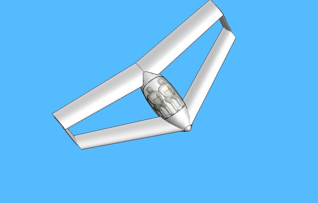

вот ещё малая малость
    32,7 КБ · Просмотры: 172
я не понял как это может быть 0 центровка,и в чём разница в управлении двумя килями или одним :STUPID :STUPID
а это когда берётся эквивалентное крыло и центр тяжести помещается в центр давления.
