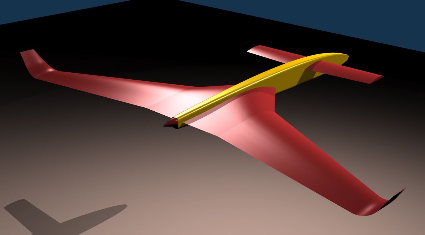

привет !я не сильно огорчусь если кто то собирёт свой оригинал ,а за этих двоих я очень рад и хочется чтобы их было больше и машины разнообразнее а поговорка гласит всё новое хорошо забытое старое,а ещё обидно что с перестройкой братьев славян разделили так ,что цель одна строить и общаться  :~) :craZy
    47 КБ · Просмотры: 200
вот тоже оигинал ктото создавал rc модель и она наверное уже летает  :craZy :craZy
