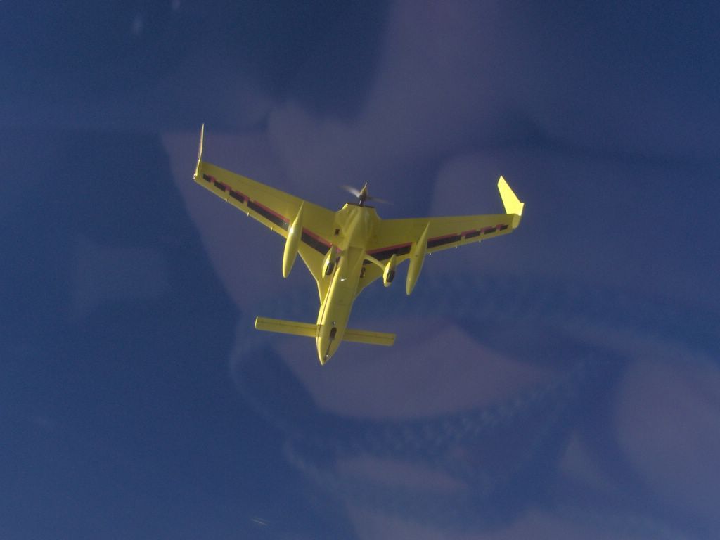

все этисамолёты проигрывают Беркуту на высоте
где и на которых и производятся длительные полёту где и лучьшая экономия горючего.
Но самое главное это когда ты сидиш в  Лансэр по сравнению с  Лонг Изи.......или Беркут
в Изи ты как fighter pilot ....в Лэнсэр ты пассажир а ещё хуже водитель ;D такси..
И в полёте мы выглядим  😉 ой как Gooood с невероятной видимостью из какпит 😎
    57,1 КБ · Просмотры: 199

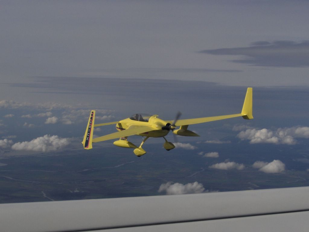

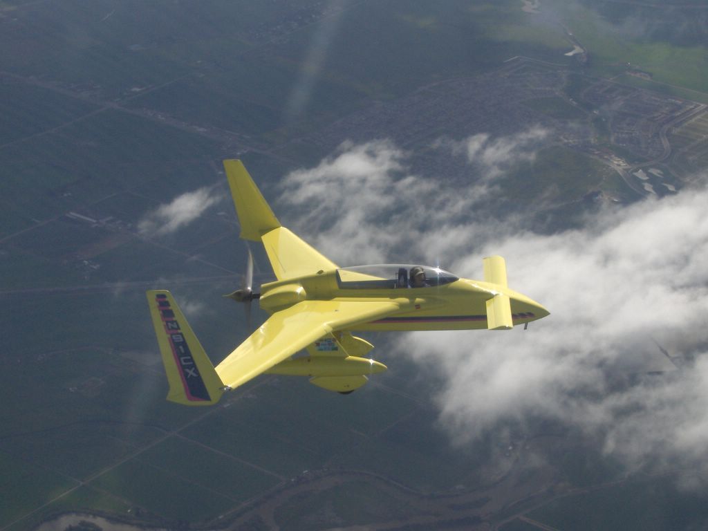

и какой самолёт построеный в гараже может выглядить так
и с такой лётной характеристикой
просто------------НИКАКОЙ! 😎
    42,9 КБ · Просмотры: 180
