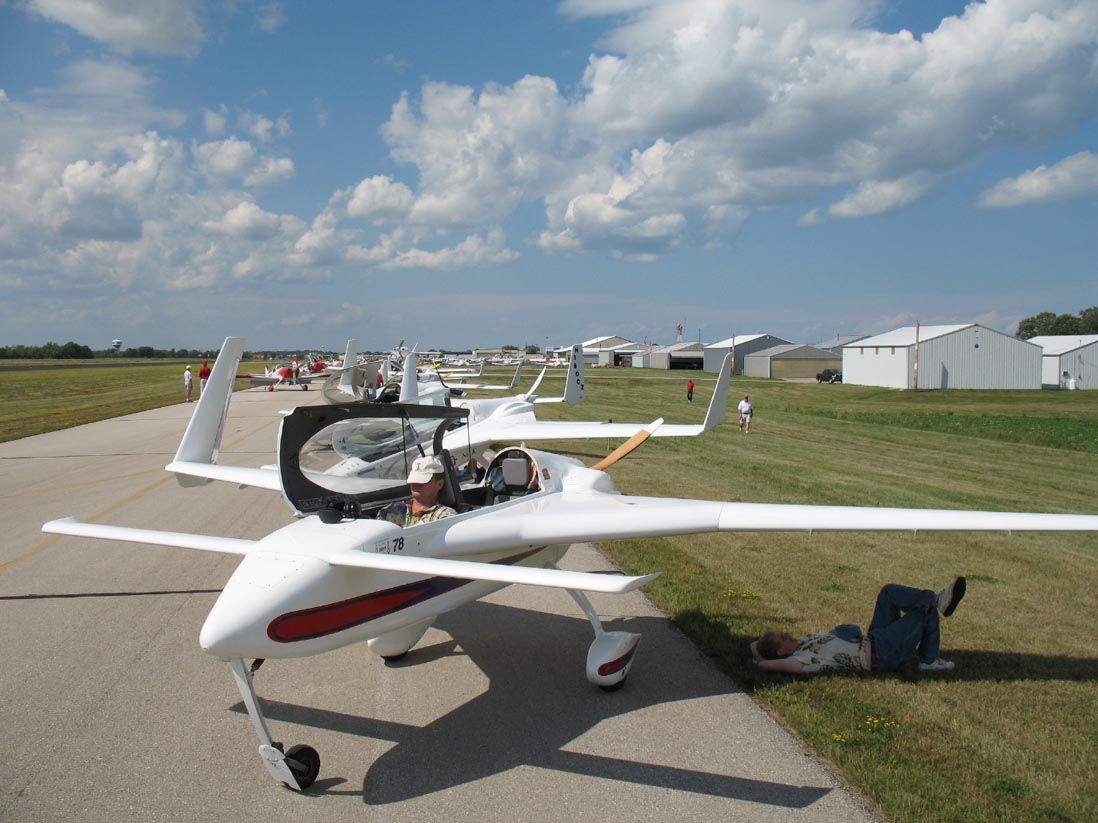

Нагрузка на крыло у меня намного меньше чем у Лэнсэр
оттуда и  .дальные полёты я летаю на высоте 5330м используя  9 галонов в час.... при максимальной скорости......
На борту у меня 50 галнов.
Ты Денис ...пока сидиш и вычисляеш....а я летаю   вот в том то и вся разница!
Строй что хочеш....а потом слетай на хорошем лонг изи
горантирую ты себе все волосы по одиночьке вырвиш....от зависти
и будеш в этом не первый  :STUPID

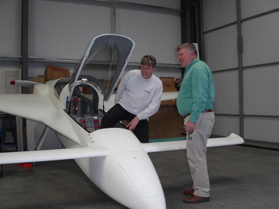

Дима Хачковский из  "Русские Витязи"
садится в Беркут моего другаJohn
(полковник в отставке  fighter pilot)
мы в Лас Вегас.............е

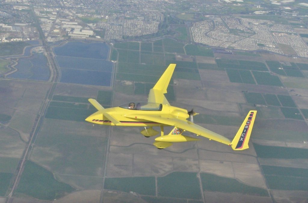

здравствуйте! Уважаемые друзья! у меня возник вопрос Рутан создал двух моторную утку и мне хотелось бы узнать какие закрылки он использовал щелевые или отклоняемые,и ещё на этой машине ПГО изменяемой стреловидности ,а не пытался ли кто на беркуте или лонг ез установить хотябы сужающийся канард? :craZy :craZy
На самолете Beechcraft Starship было ПГО изменяемой стреловидности, которое раздвигалось при выпуске закрылков. Таким образом удалось сбалансировать прикирующий момент от закрылков и сделать ПГО более оптимальным для каждой конфигурации. Однако, механизация Старшипа была неэффективной, она практически не изменяла скорость сваливания, а сложность и вес были изрядными.
Схема утка харектеризуется тем, что для разных режимов полета в идеале требуется ПГО разных размеров.
Не видел  данных, какие там были закрылки, но подозреваю. что они имели какое-то фаулеровское выдвижение. Иначе с раздвинутым ПГО Старшип мог бы потерять продольную устойчивость из-за возросшего дестабилизирующего статического момента.
В целом этот проект был полностью провальным, а первоначально заявленные ЛТХ было никаким образом невозможно получить в схеме утка. В качестве решения для спасения проекта даже предлагнали приделать к Старшипу нормальный хвост с Т-образным оперением и превратить его таким образом в самолет с тремя поверхностями, как Piaggio 180 Avanti. Но это было бы даже не смешно.
