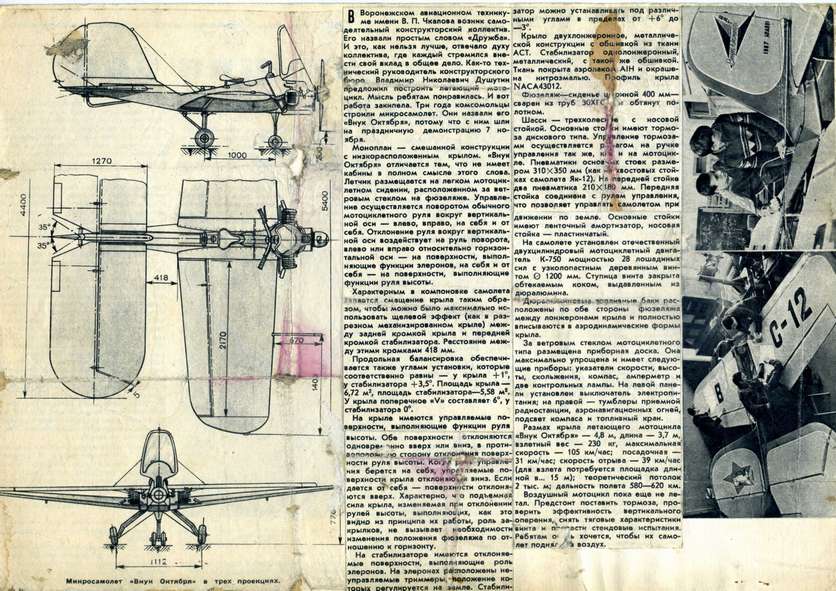

Простой, надежный и легкий маленький самолетик с минимальным моторчиком и выговариваемой трудоемкостью постройки возможен только один - нормальный подкосный высокоплан смешанной конструкции.
Название Внук Октября  символично.

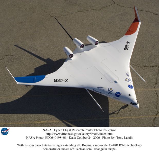

Изолированное крыло рассматриваемой формы может быть сбалансировано и устойчиво само по себе при сооветствующей центровке. Наводящий вопрос: на что похожа модель Boeing BWB ?
Наплыв ? То есть как его там - стрейк ?
    23,4 КБ · Просмотры: 280
От он виден получше:
    56,2 КБ · Просмотры: 235
