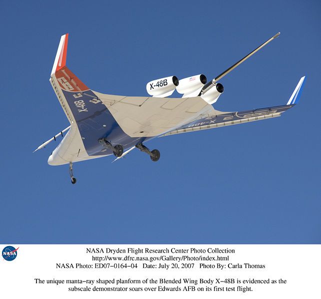

Самое интересное - стрейки не cмогут стать пассажирскими салонами ! Крайние сидения будут расположены слишком далеки от оси самолета - и паксы будут испытывать большие неудобства при любых маневрах.
(Вот он сакраментальный секрет сосиски пассажирского самолета... 🙂 ) Боинг положил этот проект в долгий ящик и убрал упоминания о нем со своего сайта.

а чё классный аппарат я думаю пассажирский вариант будет ёмкий

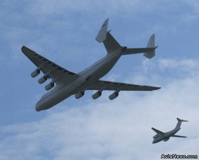

Непригоден, и не только потому, что пассажирам не понравится сидеть в стрейках. У этой схемы нет шансов против вот кого:

Они выглядят грозно... но - могу-ли я попросить Вас - Denis обосновать данный тезис... О! я конечно слыхал о числе Ренольдса, и имею представление о важности Линейного Размера. я понимаю что гораздо выгодней иметь компактное оперение со значительным плечем, установленное на удлинненом фюзеляже с относительно небольшим миделем и плавными обводами. Неежели чем огромные "лопухи" S-образного профиля - создающие отрицательную подьемную силу и эффективно уменьшающие общее удлиннение крыла, которое и так, видимо,  не велико в схеме Блендед Бади... Что явно уменьшает АК по сравнению с классическим крылом большого удлиннения. Прибавить к тому явно больший чем у классики мидель... но не упустил-ли я чего ?

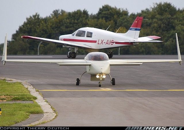

Хех - становится ясно зачем рутановским уткам столь большое удлиннение крыла! Кампенсирують потери на S-образность !
    56,5 КБ · Просмотры: 277
S - образность нужна в первую очередь "летающим крыльям". Утки и классика могут преспокойно обходиться и без неё, если нет проблем с устойчивостью/управляемостью.
Стреловидному крылу не нужна S-образность профиля для продольной балансировки в схеме бесхвостка. Такое крыло делается на основе обычных профилей ка кпри положителльной. так и при отрицательной стреловидности. Его триммированеи на разных углах атки осуществляется адаптивной круткой, которая создается согласованным отклонением секций механизации задней кромки и элевонов по определенному закону. При этом Суmax и эффективность размаха будеть выше, чем у утки и тандема при одинаковом размахе и площади.
Однако, схема бесхвостки , в том числе в варианте Blended Wing-Body намного уступает нормальной схеме.
Классическая схема позволяет сбалансировать любой мыслимый и немыслимый продольный момент  и использовать очень мощную механизацию. Потребная площадь крыла у классики в 1.5 раза меньше  чем у BWB и в 2 раза меньше , чем у утки и тандема. Для сокращения общей омываемой поверхности важно не только уменьшить крыло, но и сделать фюзеляж с монимально возможной поверхностью. вмещающий заданную полезную нагрузку. У схемы BWB против классики в этом отношении нет никаких шансов.
В первую очередь, в глаза бросается возможность выигрыша по массе конструкции в схеме BWB за счет распределения платной нагрузки по размаху. Однако, сделать герметичный фюзеляж тоже гораздо проще в виде тела вращения, чем в виде расплющенной лепешки. Тем более, если полезный объем этого фюзеляжа нежелательно  пересекать силовыми конструкциями.  Поэтому, вероятнее всего, в схеме BWB весовое преимущество от распределения нагрузки по размаху убьется приростом массы от  невыгодной формы герметизированного объема и суммированием напряжений обшивки от воздушной нагрузки и наддува.
Для того, чтобы сделать следующий шаг в повышении топливной экономичности пассажирских самолетов больше смысла не отказываться от классической схемы. но перейти к схеме высокоплана с относительно толстым фюзеляжем.

с точки зрения компоновки, выгодно расположить сортиры в консолях
Дык оне-же похвалялись широким салоном с множеством кресел как одним из Блендед достоинств ... а на проверку - нетути - на десять метров от продольной оси не отойдешь, даже на пять многовато будет...
угу, отошел по нужде, и тут на тебе летчик крен заложил ;D, или пол из под ного уйдет, или прижмет наоборот к нему ;D
