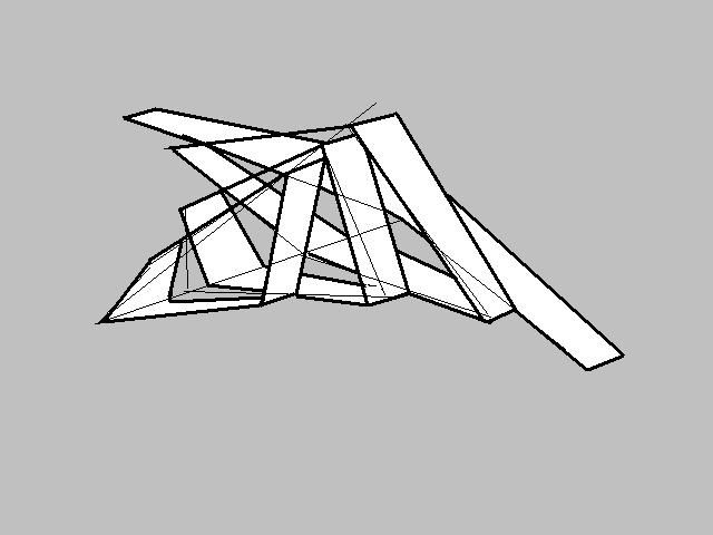

Много эмоций и ни одной цифры. Я считаю что неудачными бывают конструкции любой аэродинамической схемы. Если классики в силу определенных обстоятельств больше, это не значит, что она лучше. Просто остальные схемы изучались гораздо меньше. Кстати есть предложение сделать перерасчет аэродинамики Арго. Народ в той ветке будет благодарен. А то что-то его слишком пинают, а ведь это любимая вами классика.
На мой взгляд ОСНОВНОЕ преимущество многокрылых схем в их способности сохранять заданное положение в пространстве, при любых условиях. Это-же свойство и главный недостаток (для невнимательных). Ещё один плюс многокрылости-можно запрограмировать систему крыльев на определённые режимы, для которых характеристики аппарата будут выше чем у идентичной классики :IMHO.
 БОЛЬШЕ КРЫЛЬЕВ!!!
    25,1 КБ · Просмотры: 239
