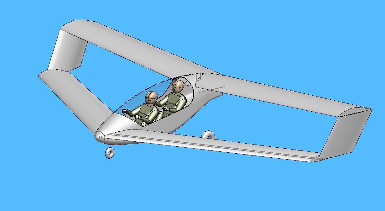

интересная вещь! при нажатии обоих педалей на лонг изе отклоняются два руля направления, разве зтого не достаточно при торможении на посадке или спидбрейк создаёт какуюто особо аэродинамическую конфигурацию, а чего бы не сделать такие щитки на крыльях как на планерах типа янтарь ? :~)

Рядом однозначно. При этомфюзеляж получается более компактным и с меньшим сопротивлением при просторной и удобной кабине. Сокращается разбег центровок от загрузки.Вопросы обзора спереди - относительны, тем более, что на маленьком самолете капот не как на Ан-2.

Shows my certified light boxwing-plane with 65 hp. 150 built from 1990 to 1999 with my company Tandem Aircraft, contact the designer via schulz-hoos(at)online.de. More about this crafts and new ideas is found on sunny-boxwing.de It was a hot day with a thunderstorm nearby and the pilot usually had fun with a little Pitts. The he discovered out little Sunny boxwing - and had fun too.
Note, my crafts are nowadays build by a guy named Dewald in Germany - I'm not responsable for any changes made by this person nor have I intended or accepted those changes.
Перевод:
  Здесь показан мой сертифицированный легкий самолет схемы "boxwing" c мотором 65лс. С 1990 по 1999 моей компанией Tandem Aircraft построено 150 экземпляров. Связаться с разработчиком можно по адресу schulz-hoos(собака)online.de Дополнительная информация об этом самолете и новых идеях на sunny-boxwing.de
  На видео - теплый день с грозой неподалеку. Пилот обычно развлекается с маленьким Питтсом. Теперь он попробовал Sunny и развлекся еще сильнее.
  Обратите внимание: в настоящее время мои самолеты производит в Германии парень по имени Dewald. Я не несу ответственности за изменения, внесенные этим товарищем, не планировал и не одобрял их.

привет давненько ты здесь не обьявлялся а самолёт я этот видел на фото да и выкладывал на предидущих страничках 😎 :craZy
я так пологаю самолёт перевернули и получили вот  ;D :craZy
