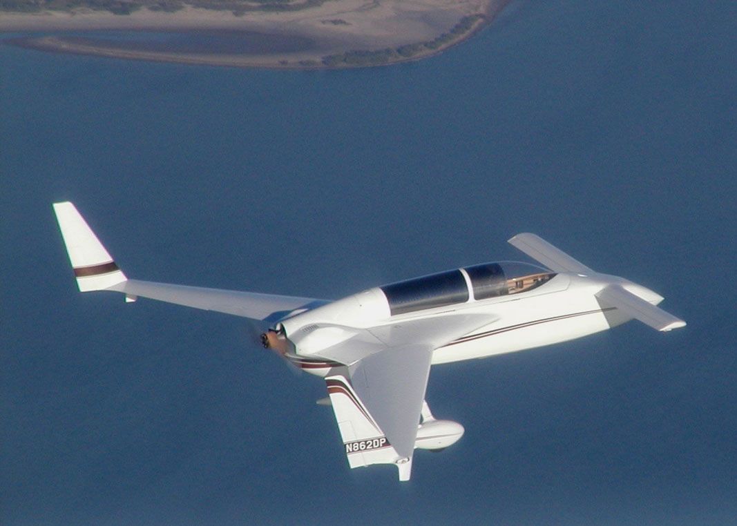

Что-то фотка этого Стратоса как-то грустно сочитается с пожеланиями на Новый Год - разбился он, унеся жизнь автора 🙁
А после того, как я об этом прочитал, как-то мне стало тоскливо от компановки Long EZ - это же в случае разрушения винта в полёте, порубает рули и будет кирдык, в этом отношении классическая схема выигрывает по безопасности.

С таким мнением и целиустремлением не стои не только сожалеть но и думать о постройке Лонг Изи или Вэри Изи.
Их более тысячи летатет,а дурацкий Стратос был обречён с первого дня.
Если тебя пугают мысли смерти в самолёте ....."Рождёный ползать, Пользуйся услугами Аэрофлота" там шансы лучше!
Вот тебе на закуску если найдёш что классние чем это, строй немедленно!! Сомневаюсь что у тебя мой друг найдётся дух на любую постройку! ;D
Да сомнивайся сколько угодно, а я привык просчитывать каждый ход, а не совать голову в петлю, потому и думаю, как избежать повреждения элеронов в случае разрушения винта.
Винт делайте крепче
Ну это само собой, да и Стратос разбился не из-за винта, а из-за разрыва кожуха, обломки которого попали на винт.
Я ж не говорю, что собираюсь отказываться от строительства, просто как-то грустно стало видеть фотку разбившегося аппарата радом с пожеланиями на новый год.
да красивая фотка чё не так, а на счёт просчётов каждого шага ты не прав, не ты так тебя , можно споткнуться на ровном месте и при этом упасть удачно ,а можешь потерять все,и не о грусном я, а о всём что приносит радость! кольцо делать не собираюсь :IMHO
