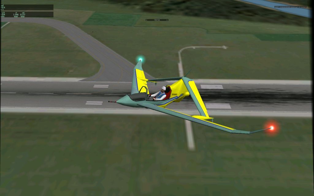

- Симулятор конечно  не  дает  полных реалий полета и поведения самолета. но именно х-плейн. позволяет проверить работу и настройки профиля, Ц.Т., углы установки и прочие ньюансы.
я все самолеты RC перед постройкой ОБКАТЫВАЛ В СИМЕ.все совпадало.

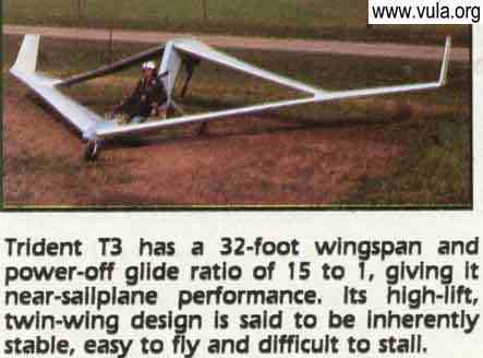

Не такой компоновки тандем случаем?
    16,9 КБ · Просмотры: 170
    14,8 КБ · Просмотры: 161
очень интересная игрушка если не сложно описание на эту машину имеется очень интересуют установочные углы ,крутка крыла и профиля крыла  😎 :craZy
3 вида. масштаб 1:10.
у кого есть  x-plane 9.0  может  попробовать.
там же  все  параметры ( очень много чтобы перечислить)

нет. Trident T4. ХОТЬ И ПОХОЖ но это другая концепция.
Сначала была идея, потом чертеж и дорабока параметров
( профиль, центровка, геометрия, расходы рулей и их площадь и пр.) для доработки X- PLANE и хорош. сейчас  RC модель.
