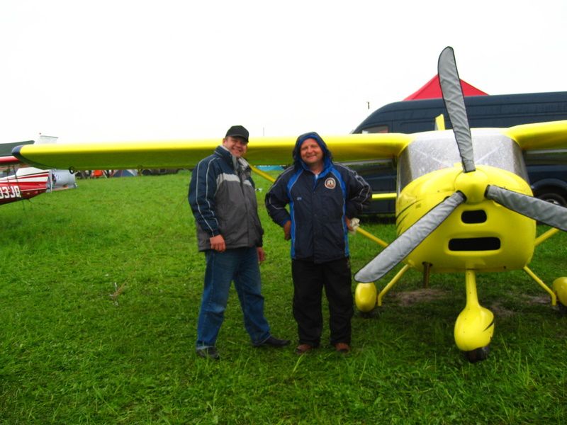

cегодня вернулся со слёта .погода не удалась общение понравилось  :craZy
ещё раз попытка
    72,6 КБ · Просмотры: 100
